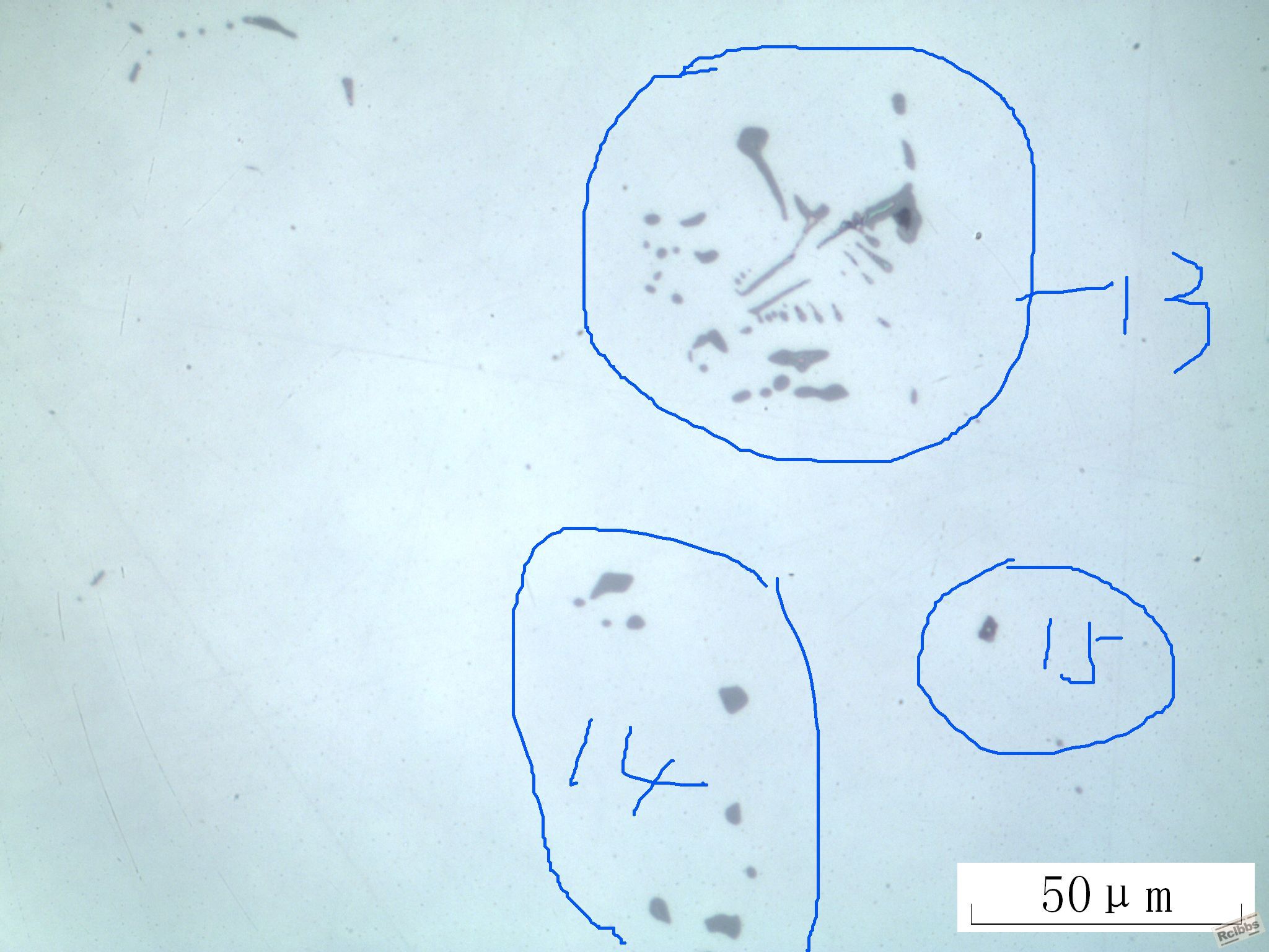

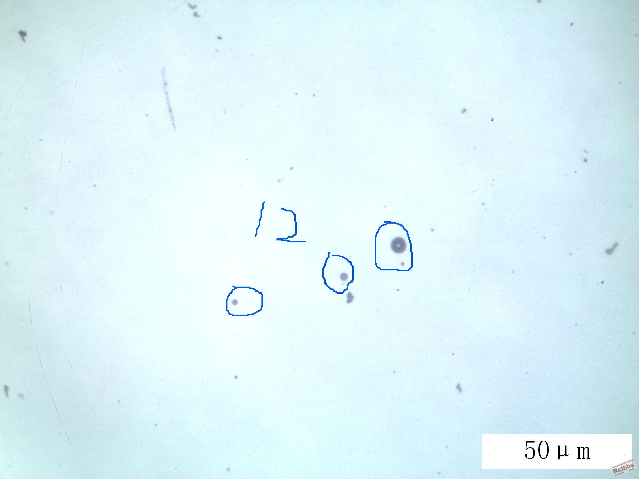

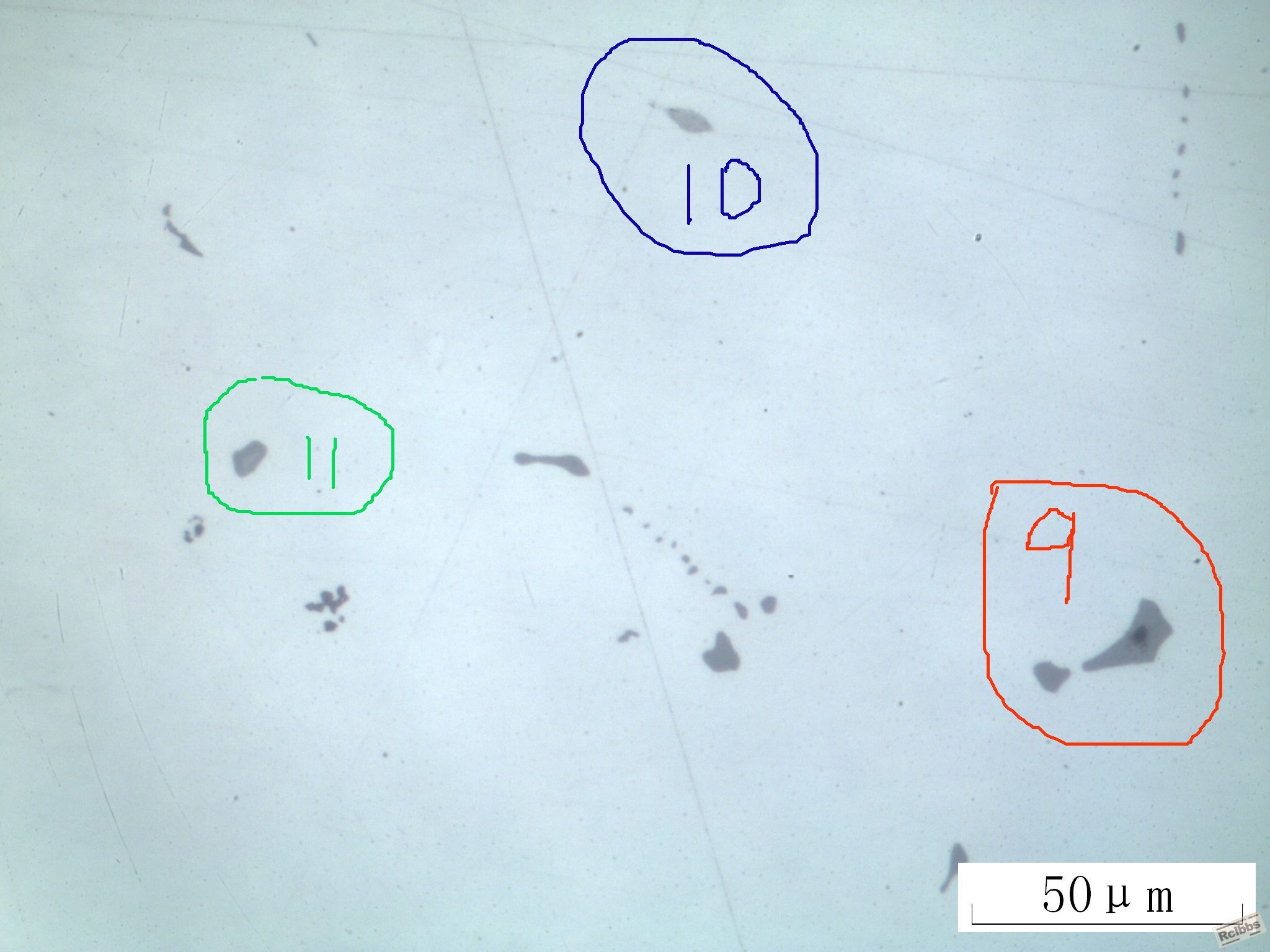

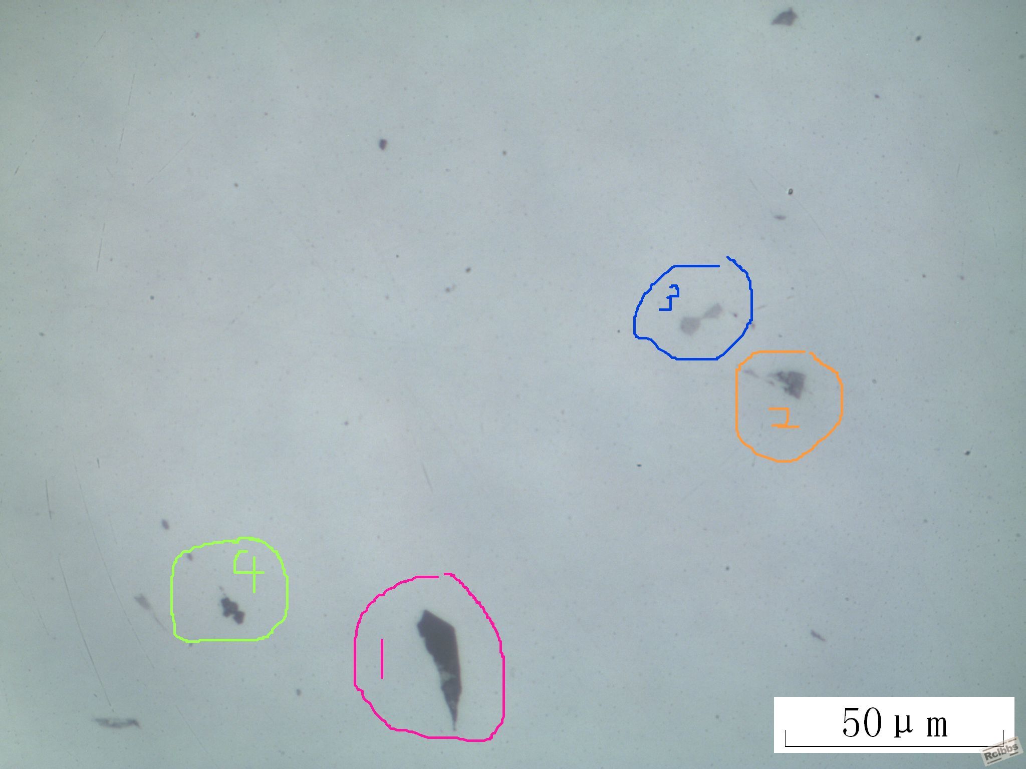

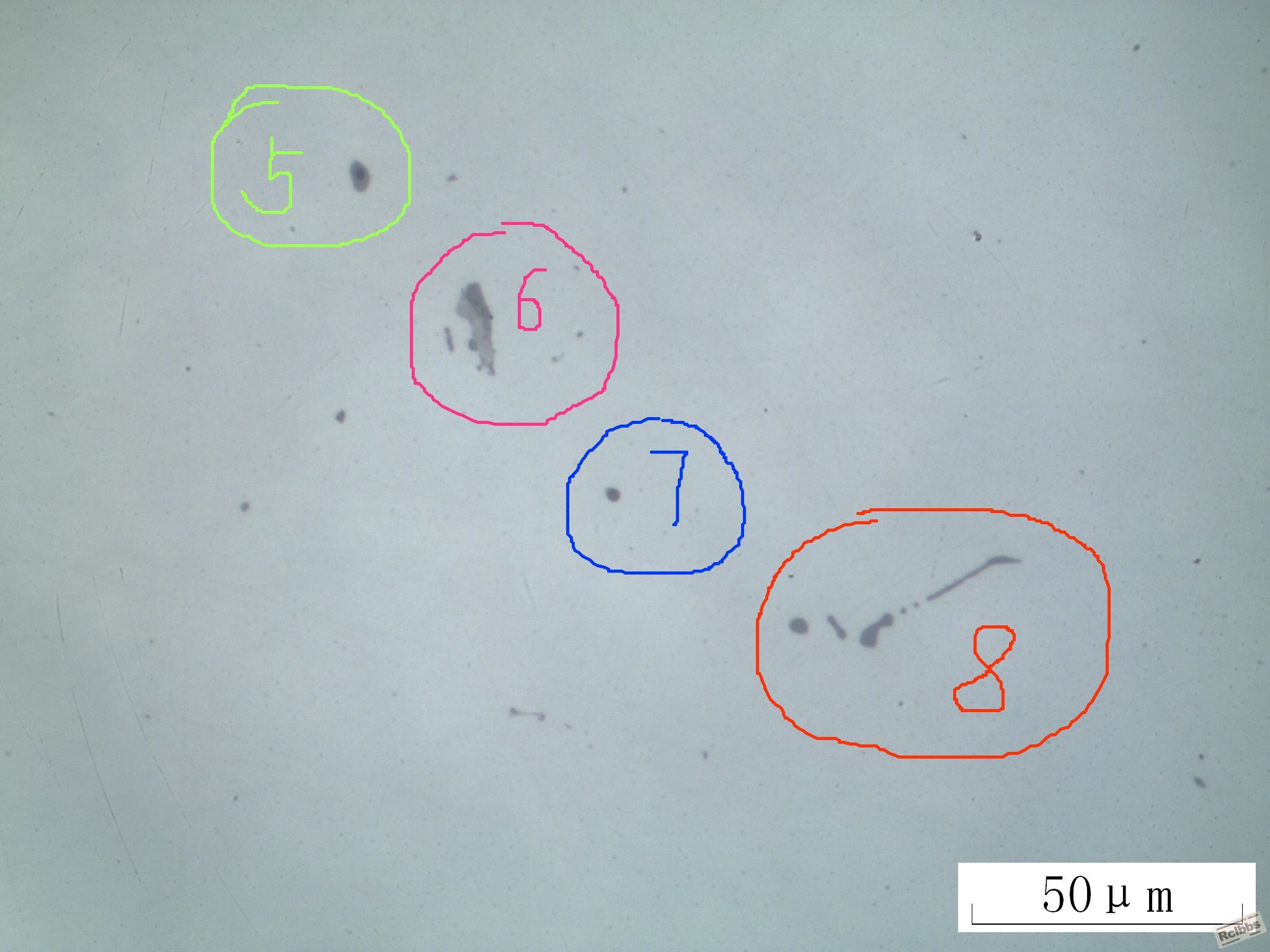

有关夹杂物教科书上描述的总是与实际试样上显示的对不上号,请前辈们帮忙判定一下标号处的夹杂物类型,分别按《TB/T 2451-1993 铸钢中非金属夹杂物金相检验》和《GB/T 10561-2005 ISO 4967-1998 钢中非金属夹杂物含量的测定》中的分类判断,非常感谢!

发表于 2010-9-22 16:56:49 | 显示全部楼层
回复 1# emily0210
    多数是硫化物。少数氧化物
标准评定应该是在100倍下观察。

发表于 2010-9-22 19:35:59 | 显示全部楼层
确实有一些是假象 。特别第4张比较明显。

发表于 2010-9-22 21:14:03 | 显示全部楼层
1、9这样的“夹杂物”,你在显微镜下聚焦后,利用打在试样磨面上的显微镜光斑观察,会看到磨面上肉眼可见的凹坑,所以不是试样内部夹杂!
发表于 2010-9-22 21:15:36 | 显示全部楼层
而像12这样的“夹杂”,尤其右上角那个明显环状的,放大更高的倍率,会发现边缘模糊,也就上楼上几位朋友所说的“假象”。

 楼主| 发表于 2010-9-24 07:43:54 | 显示全部楼层
回复 8# 巧乐兹
    这种圆环状的不是SiO2吗?

发表于 2010-9-27 15:48:23 | 显示全部楼层
回复 7# 巧乐兹
    1应该是假象,但是9我就有不同意见了。那应该是灰色夹杂物。
发表于 2010-9-27 15:50:47 | 显示全部楼层
对于13这种类型的,评起级别来真是让人头痛。不过只要按照国家标准严格卡的话,应该不会有问题。
发表于 2010-9-27 22:38:00 | 显示全部楼层
回复 17# qihang04
    能具体说一下“灰色夹杂物“是什么吗?按10561如何评定呢?
发表于 2010-9-28 08:17:40 | 显示全部楼层
回复 19# 巧乐兹
    应该是夹杂物,但具体是什么,我认为标准里面规定不够细致,不容易评。
