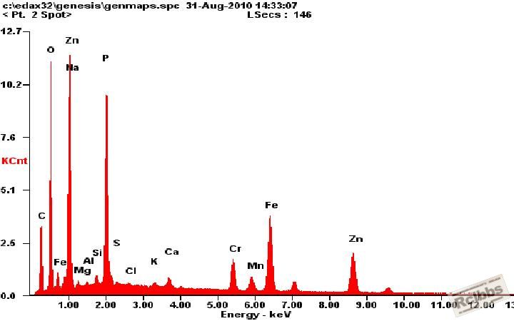

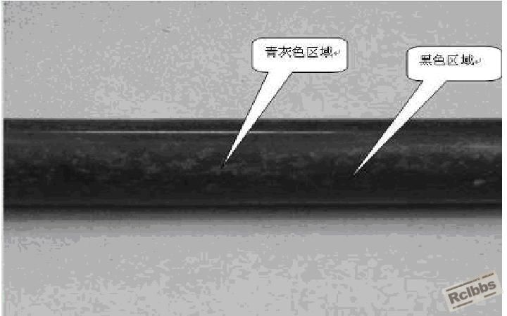

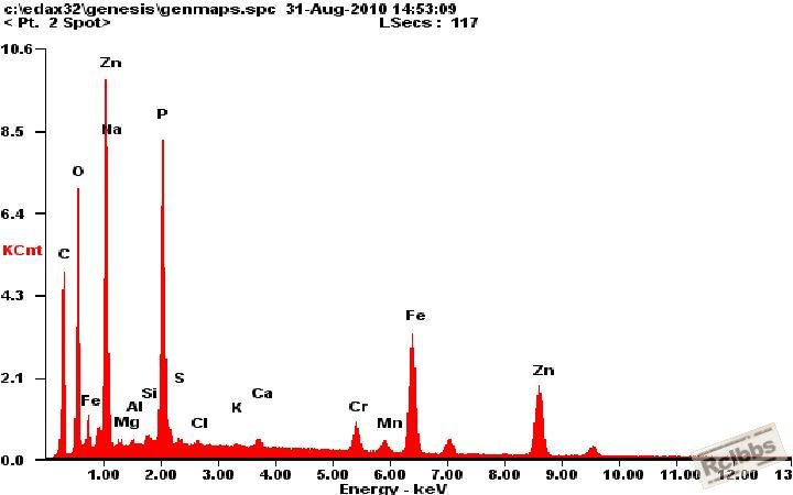

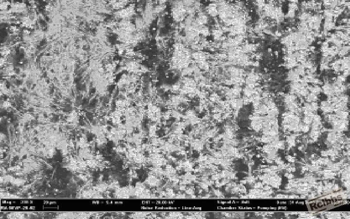

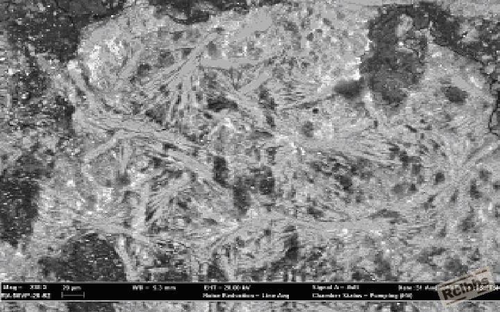

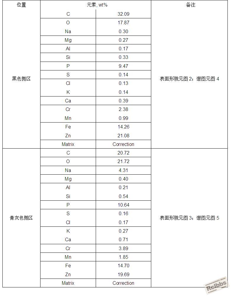

各位专家,近期我发现一个有趣的问题,发现SCM435材质钢丝的表面颜色不一致,于是委托SGS做了检测,详细如下:
   现象:精抽后钢丝表面颜色不一致,局部青色+局部黑色(见附件照片)。
   生产制程:盘条-酸洗磷皂化-粗抽-球化-酸洗磷皂化-精抽。
注:磷皂化是拉丝润滑的一种工艺,主要药剂是磷酸锌----Zn3(Po4)2,硬脂酸钠----C17H35COONa。
钢丝材质:SCM435(ML35CRMO)
   检测方式:扫描电镜+X光能量色散谱
检测结果:见附件。
讨论点:
个人认为,依据X光能量色散谱测得的表面化学成分数据和扫描电镜的微观组织来看,有可能是钢丝表面粗糙度不同造成磷皂化皮膜生成时的凝结点大小和形状不一致,进而导致磷皂化皮膜的密度和厚度不一致。加之X光能量色散谱测试对磷皂化皮膜的测试厚度有限,青色和黑色部分由于钢丝表面本身粗糙,测得的深度不一样(接近铁基的距离不一样),造成了2个区域测试结果数据有的接近原料材质、有的有差异,最终形成2区域的成分数据差异。
另一种看法,个人认为是原料钢丝表面的化学成分不一致造成,因为在若干种钢丝生产中,同种制程生产的钢丝,仅在SCM435表面出现这种现象,是因为化学成分的不同,造成颜色不一致。而且钢丝经过拉拔后粗糙度不会像图像中的样子,断续出现。
因个人知识有限,认为2种观点皆有道理,大家支持哪个?如另有高见,请发表观点并说明检测方法和原理,希望能找出真正的原因,谢谢。

回复 2# yanhaisheng007
    个人认为跟表面局部脱碳氧化有一定关系,建议看看表面金相,同时也期待找到真正原因。
