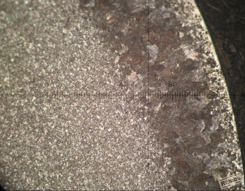

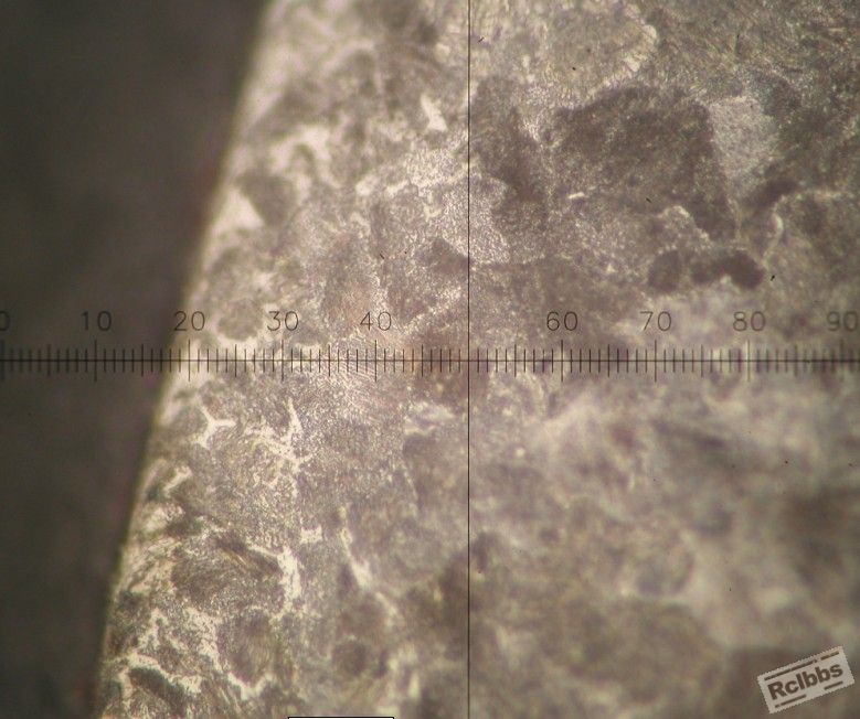

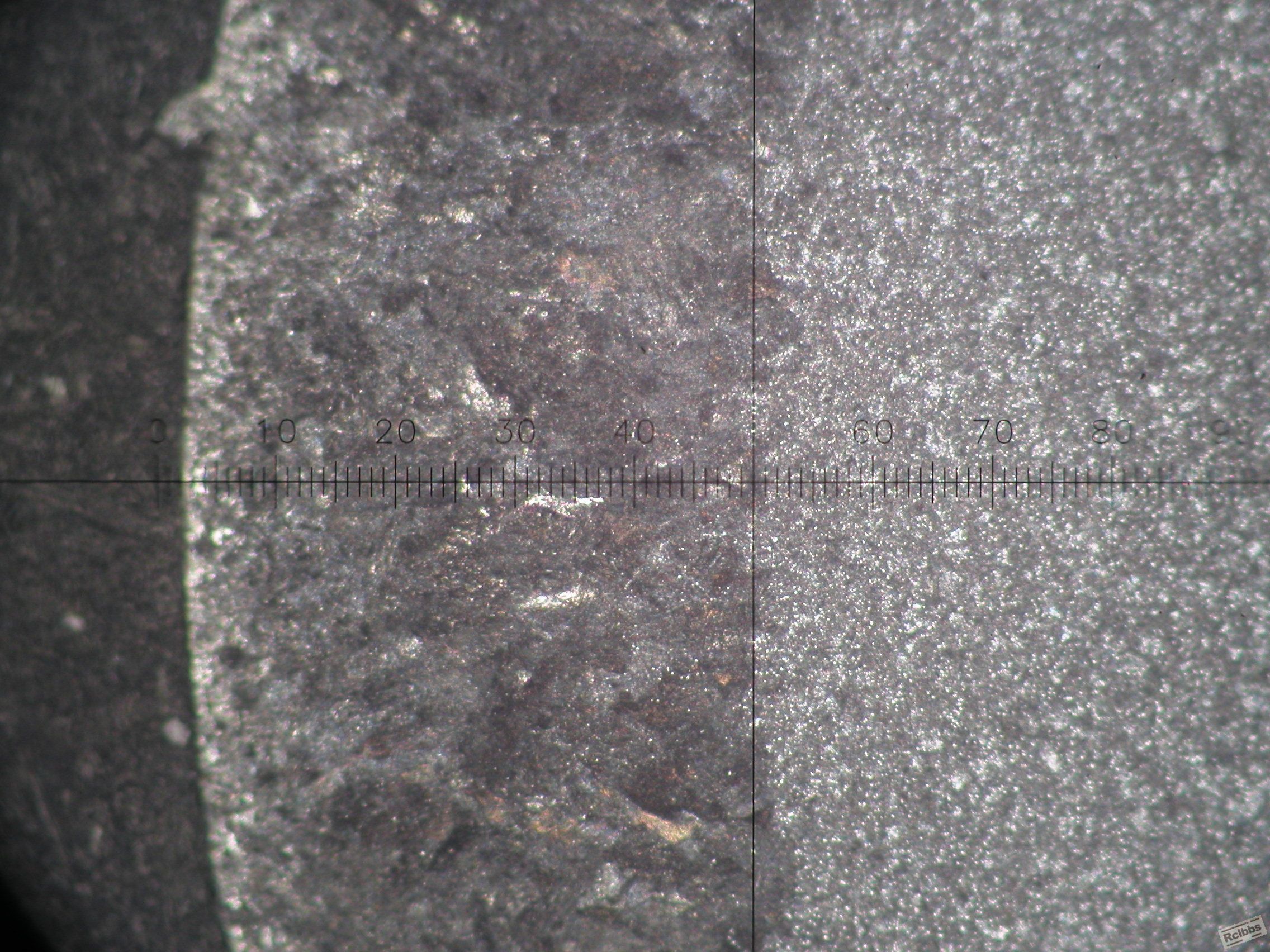

大家帮分析下原因,谢谢!
 楼主| 发表于 2010-9-24 03:22:09 | 显示全部楼层
GCr15的材料。能不能是渗油
发表于 2010-9-24 15:19:51 | 显示全部楼层
1、如果是渗油,那零件原来就会有裂纹存在,但即使是有原始裂纹存在,经磨制后,也不应该在磨制面上存在渗油的问题。
2、不应该是脱碳,两种形态具有太明显的分界线,并且在颜色较深的边部区域,碳化物没有明显的变化。

“渗油”部分硬度多少?
 楼主| 发表于 2010-9-25 10:50:48 | 显示全部楼层
外部硬度和心部差异不大呀

发表于 2010-9-25 10:53:33 | 显示全部楼层
可能这个材料坯件有脱碳后又经过渗碳处理。

从边缘到中心,维氏硬度依次是:192  225   240    205

发表于 2010-10-5 12:40:41 | 显示全部楼层
能不能是淬火前空冷了一段时间,表面温度低于马氏体转变温度,得到空冷珠光体
签到天数: 162 天
发表于 2010-10-5 15:01:11 | 显示全部楼层
是脱碳了,不过你的维氏很怪啊,多少负荷呀
发表于 2010-10-5 15:45:44 | 显示全部楼层
GCr15材料,表面加工状态?经过何种热处理?
发表于 2010-10-15 10:27:07 | 显示全部楼层
对,看表面是脱碳了!只是你那硬度确实有点奇怪,而且你那界线也太明显了。你的工艺能说一下吗??
发表于 2010-10-21 21:58:57 | 显示全部楼层
是表面氧化脱碳现象!
发表于 2010-12-22 10:42:39 | 显示全部楼层
应该不是脱碳  分界线那么明显
发表于 2011-1-20 10:41:49 | 显示全部楼层
是脱碳。这是GCr15材料材料吗?
发表于 2011-1-21 22:12:32 | 显示全部楼层
明显的脱碳组织
发表于 2011-2-11 11:15:46 | 显示全部楼层
是脱碳,最表面有铁素体出现,次表面类似中碳马氏体
