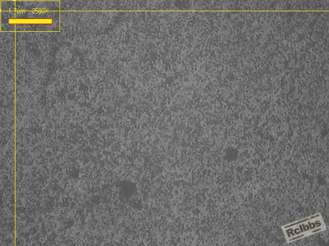

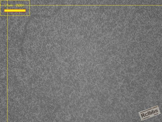

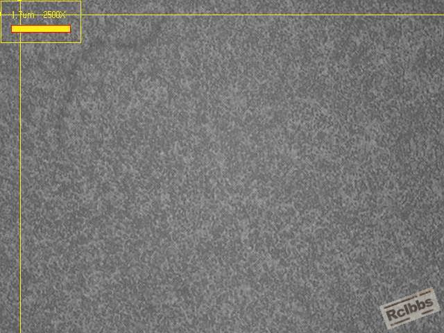

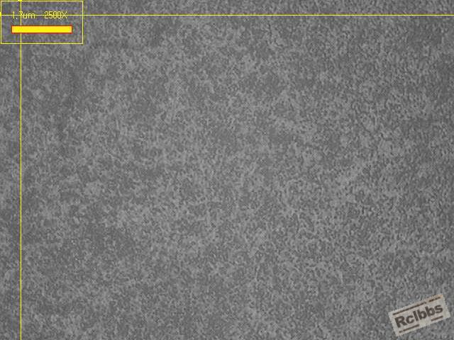

大家好!
      请帮我评定一下以下四张图片的金相组织各是几级.材料:GCr15   淬火回火后的组织,放大倍数:1200倍。每张图片的残余奥氏体含量大概是多少,残余奥氏体如何看,最好能在我的图片上标示说明一下,谢谢了!
A
A
D
D
XX
XX
XD
XD
发表于 2010-9-24 13:23:39 | 显示全部楼层
我看这4张照片马氏体形态在2-3级,但碳化物不好看。残留奥氏体根本看不出来。
签到天数: 158 天
发表于 2010-9-24 14:11:21 | 显示全部楼层
看残奥啊,腐蚀再浅一点,不是很容易的,残奥是马氏体针与针之间的块状物,针都看不到,更别说之间了,对了,你的样制的还不平,得平,还得电解抛光,总之只要一点问题,残奥你就测不准。用人眼看很费劲的,我倒是建议你用金相软件来算比例,网格目镜方法太累人了,眼睛一花就算错了
所以因为 + 5 感谢支持!
发表于 2010-9-24 18:33:16 | 显示全部楼层
国家的JB/T1255-2001《轴承钢零件淬火标准》,第二级别图谱规定,评级标准是500倍,1200倍与国家的评级标准不符。
所以因为 + 5 感谢支持!
签到天数: 98 天
发表于 2010-9-24 19:30:56 | 显示全部楼层
评级国内一般是500倍,国外是1000倍,没有1200的。从图片看来组织不粗,在500下应该在3级左右。你的试样制作的不送很好,腐蚀的太深。残余奥氏体只能使用X射线测试。
所以因为 + 5 感谢支持!
签到天数: 1211 天
发表于 2010-9-25 07:16:12 | 显示全部楼层
是用什么腐蚀的啊?马氏体组织看不出来,放大倍数有问题.
发表于 2010-9-27 17:54:04 | 显示全部楼层
图中看不出残留奥氏体状况,看来组织还是比较细的,一般评级四楼已经说明了
发表于 2010-10-21 22:18:33 | 显示全部楼层
从提供的图片看组织都很细小,残奥根本看不到,要测残奥可用X射线衍射仪,要从金相照片上测量比较困难,因为在金相照片上能看到明显的残奥时,已接近不合格组织了。
签到天数: 13 天
发表于 2010-11-9 14:22:40 | 显示全部楼层
对马氏体进行评级,国内采用500倍金相显微镜进行评定;
