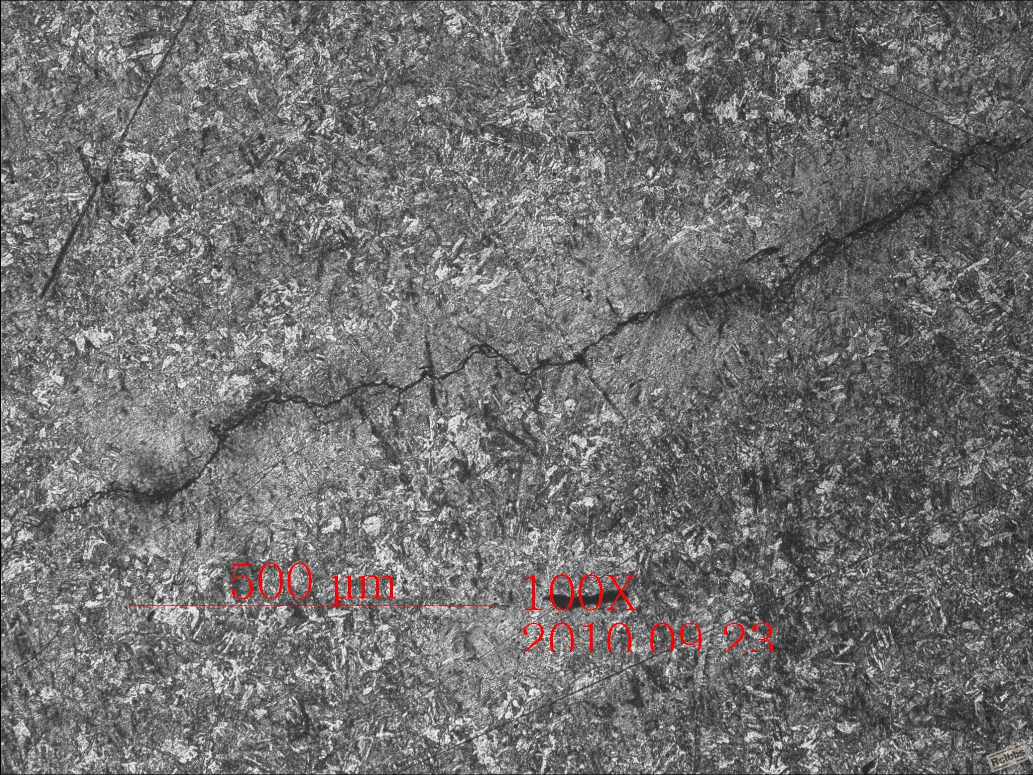

今天检验个试样,材料为42CrMo调质后表面感应加热淬火,但在其心部,距感应淬火区大约10mm位置,出现一微细裂纹,见照片,大家看看,有什么见解。

你淬火时用的冷却方式是,水冷?如果是水冷就是冷却速度太快了,你换油试试

看看是否有非金属夹杂,

是你们自己调质然后进行表面感应淬火的吗,工件有多大?我们也遇到过这种情况,但不是我们自己调质的,在做完表面感应淬火后检查硬化层形状、深度时,在基体发现过类似裂纹。

(一)、非淬火开裂形成因:
锻造缺陷。锻造工艺不符合工艺要求,过程失控,锻造时就已出现显微裂纹。
(二)、淬火开裂成因:
1、材料错误;
2、材料缺陷。主要表现在:
1)化学成分不达标;
2)原材料存在网状共晶碳化物或球化退火不良;
3)原材料存在显微裂纹,淬火时裂纹扩大。
3、热处理工艺错误。主要表现在:
   1)淬火加热温度过高,保温时间过长,导致晶粒粗大,脆性大,过烧时晶界氧化或熔化;
   2)冷却介质,冷却速度选择不当;
   3)没有预热或预热温度过低,加热速度过快,由瞬间急剧温差导致开裂;
   4)重复淬火前未进行中间退火;
   5)淬火后未及时回火。
4、形状设计不当。如存在尖角、孔距、孔边距、长径比失当等缺陷。
淬火开裂是不可补救的淬火缺陷,其预防的主要措施有:
1、        正确选择材料;            2、选择正确的锻造工艺;
3、选择正确的热处理工艺;    4、设计合理。

环型工件直径2米,有效截面尺寸为180mmX230mm,工件先调质,经车加工后沟道表面淬火

不是淬火裂纹,是原材料缺陷。

首先,图片上看裂纹形态表现为应力特征。应怀疑:淬火裂。有以下疑点请确认:
1)样件是如何发现并做金相的,裂纹是立体的,或者在你的磨片上见到的只是局部。
2)倍数放大,并把样品做仔细,观察腐蚀前后的裂纹。有无夹杂?有无回火过程及氧化特征?
3)如果排除了淬火裂纹形成因素和材料夹杂。也无淬火回火产生的氧化。那么在工件心部的裂纹,就可以判断原毛坯或原材料存在内裂。那么这样的情况不只是这一个或几个了。其实很好分辨:首先表面肉眼观察,辅以渗透探伤以排除是否中频淬火裂纹;如果确实不是,那么用一台超声波探伤仪,探工件的心部是否存在裂!

基本与九楼看法差不多,还有请楼主把裂纹的前后上传图片,好综合评论。个人初步观点是原始材料缺陷引起的裂纹。5楼阐述的比较详细。

还好裂纹周围没有脱碳,我们这里42CrMo调制后再高频淬火裂纹周围还有脱脱现象。

工件为环形零件,热加工过程已经说的明白了,在感应加热淬火后,使用渗透法探伤,在所有受热区均存在沿圆周方向分布的微细裂纹,切割的试样上,感应加热淬火区的裂纹已经比较大,照片上的裂纹位置也已经也交代过了,裂纹内部不存在氧化色和夹杂,这样的裂纹,在一个试样上就出现了三条。
如果从材料缺陷到淬火应力、裂纹都含盖进去,确实能列出很多,由于没有电镜之类的检验手段,请大家根据根据照片显示的情况,给个比较明确的提示,并说出理由。

看裂纹的形态是应力裂纹  应该是原材料存在缺陷   在锻造或热处理时引起了微裂纹扩大   但是如果是原材料缺陷的话  那么就有可能不只是一个产品的问题了

这不是淬火裂纹,应该是原材料的缺陷或选材的问题。

个人认为属锻造裂纹,沿裂纹两边,完全脱碳

裂纹不存在于与加热气氛接触的位置,裂纹两侧脱碳是不可能的。13楼说的更有些道理,但如何验证?

裂纹的方向是与表面平行,还是垂直于表面

裂纹方向基本一致,顺着材料轧制方向!

这种裂纹是由于淬火冷速过快引起的,采用好富顿的251时要调要淬火液浓度,15-17%比较合适。

    有效截面尺寸为180mmX230mm  需要15-17%的浓度吗??
