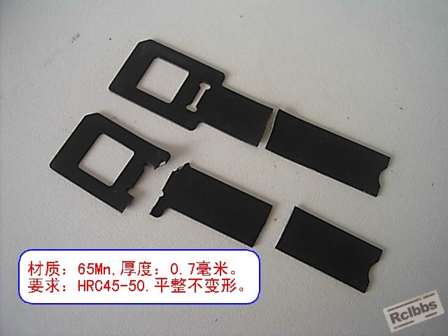

工厂有弹簧片,尺寸大约是70X20,厚度0.7,热处理后变形和变脆。要求硬度是HRC45~50,表面要求平整。求助热处理工艺。

 楼主| 发表于 2010-9-25 10:47:18 | 显示全部楼层
就是这样的零件,断裂。后续怎么处理?以及热处理工艺如何调整?

发表于 2010-9-25 10:50:51 | 显示全部楼层
可能是回火不足或回火温度不够,首先的保证淬火硬度在60HRC以上,400度充分回火。

发表于 2010-9-30 14:44:58 | 显示全部楼层
1:除应力处理400~420'C -- 1H
2:脱氧良好的中性盐炉加热780-----800   厚度0.15MM以下加热时间/20秒 保温完毕后 在150~180热机油中冷却
    如果有少量变形 直接从油中取出用手工整形
3:回火300~340   1~1.5H
4:注意事项 簧片必须垂直扎挂  等盐炉到温后不翻滚再放入  严格控制加热保温时间对变形有影响 快稳准质量好
发表于 2010-9-30 20:25:31 | 显示全部楼层
1、中温去应力回火380-----420度
2、盐炉加热800-----820   度保温30到40秒,淬火160到180度硝盐炉分级淬火。
3、380——420度,回火上夹具。
签到天数: 943 天
发表于 2010-10-2 14:35:48 | 显示全部楼层
是要命的,怎么会这样.办法应很多.
发表于 2010-10-2 15:44:26 | 显示全部楼层
淬火肯定要变形,关键是做夹具回火。
将淬火工件轻轻放在夹具,低于硬度要求温度回火保温一定时间后受力压紧,在硬度要求的回火温度定性处理。
