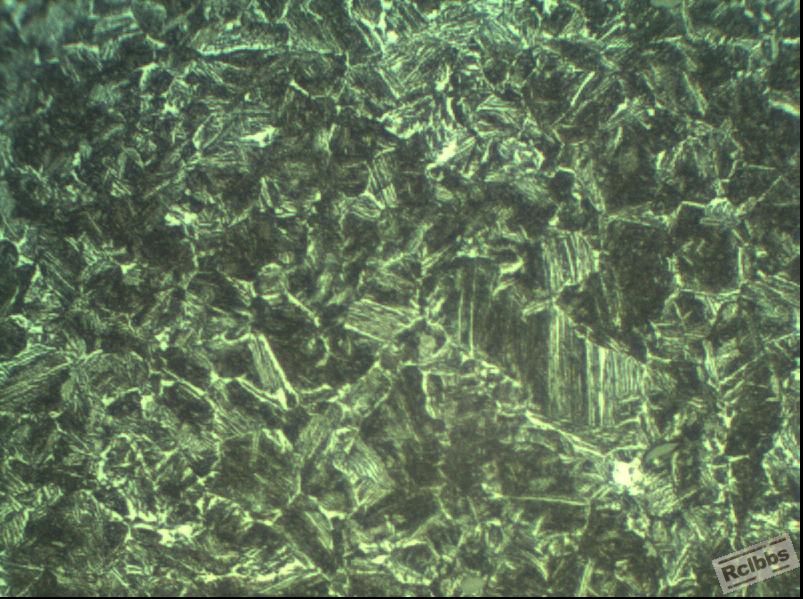

[求助] 40Cr材料经过调质处理的组织,到底是贝氏体还是魏氏体?
发表于 2010-9-25 10:28:14 | 显示全部楼层 |阅读模式
这是400倍下是40Cr材料经过调质处理
签到天数: 35 天
发表于 2010-9-25 10:34:18 | 显示全部楼层
回复 1# zhqsyy
    部分是贝氏体,其他屈氏体,确认400倍吗。
感觉明显冷却不充分。
签到天数: 941 天
发表于 2010-9-25 10:43:51 | 显示全部楼层
有上贝氏体。
 楼主| 发表于 2010-9-25 14:45:21 | 显示全部楼层
是400倍,请问有没有魏氏体?
签到天数: 941 天
发表于 2010-9-25 14:51:58 | 显示全部楼层
我认为没有魏氏组织。
签到天数: 301 天
发表于 2010-9-25 15:46:27 | 显示全部楼层
这是回火索氏体啦
签到天数: 79 天
发表于 2010-9-25 15:49:03 | 显示全部楼层
黑色是淬火屈氏体,回火温度和时间够吗?
签到天数: 301 天
很典型的回火索氏体,上贝是铁素体平行排列成羽毛状,在铁素体条之间存在短杆渗碳体
发表于 2010-9-25 16:42:07 | 显示全部楼层
个人意见是部分贝氏体,屈氏体和部分铁素体,是冷却不足引起的,没有魏氏组织,不是调质组织,
还请楼主把材料的尺寸大小,工艺的温度,保温时间,回火温度,技术硬度值都说明一下,好让大家进步的评论判断
签到天数: 333 天
发表于 2010-9-25 19:43:24 | 显示全部楼层
同意大家观点。
给楼主点意见:金相组织不仅靠眼睛看,还要结合具体工艺印证自己的判断。
这个工艺基本不会出现魏氏体吧。
 楼主| 发表于 2010-9-26 09:12:11 | 显示全部楼层
这个具体的工艺不是很清楚,供应商只说是调质处理,最后表层又做过软氮化处理。现在双方出现分歧了,还请各位多多指点?
签到天数: 79 天
发表于 2010-9-26 09:18:12 | 显示全部楼层
这怎么是回火索氏体呢,假调质!
签到天数: 93 天
发表于 2010-9-26 09:53:28 | 显示全部楼层
回复 8# wqt5281
    严重支持
