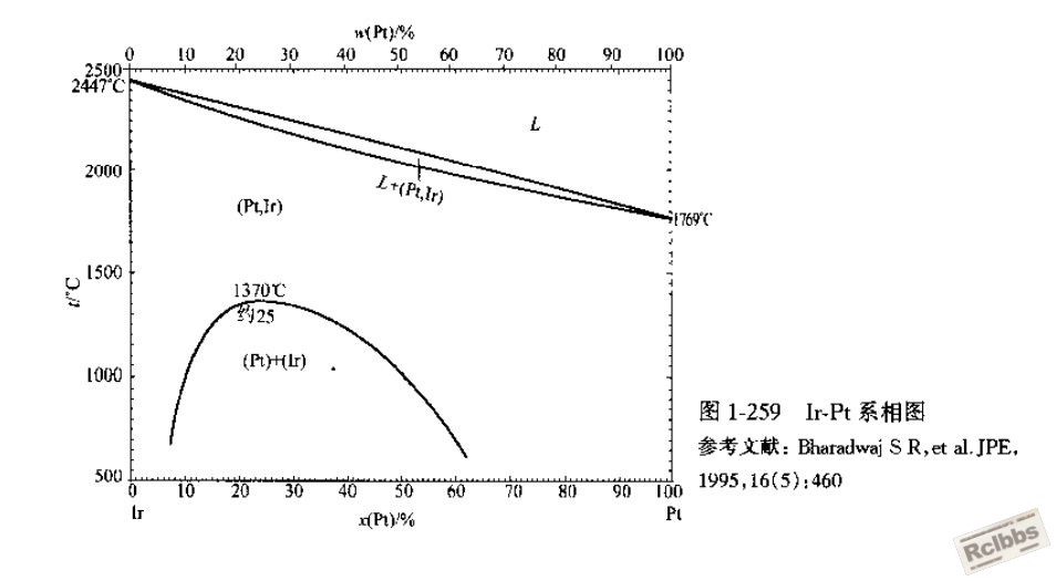

1.jpg 本人非金属材料专业,对这方面一点不懂,诚心求教各位前辈
金属材料是铂铱丝成分比是铂9铱1,粗细0.04-0.05mm,由于硬度偏高,而且有应力对后道工序很难操作,急切寻求解决方案
望各位达人不吝赐教
