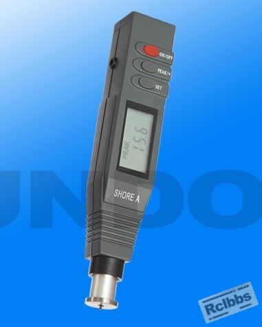

发表于 2010-9-27 16:10:43 | 显示全部楼层
学校用的是一种   数显  硬度计,
201034200656_big.jpg   这是 样式 ,
对膜层基本无伤害
