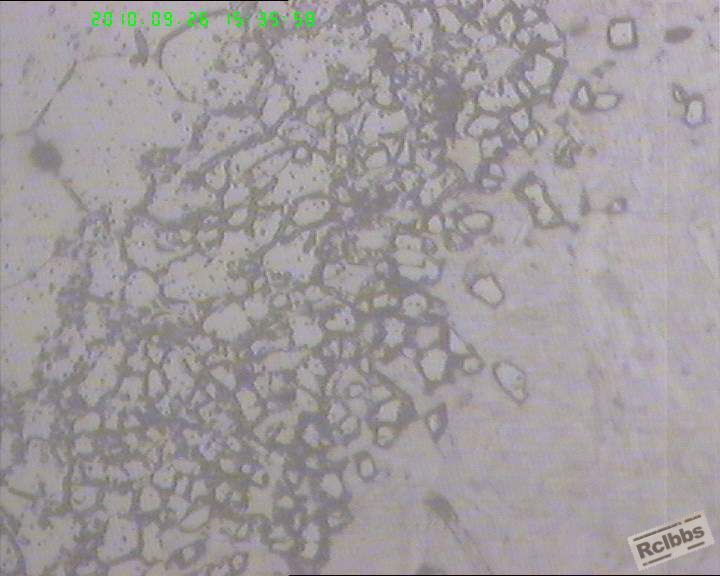

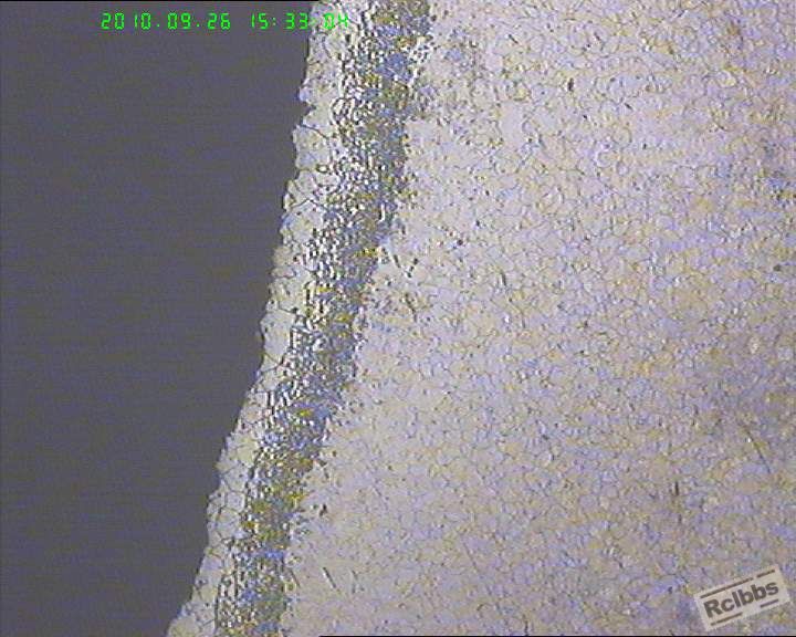

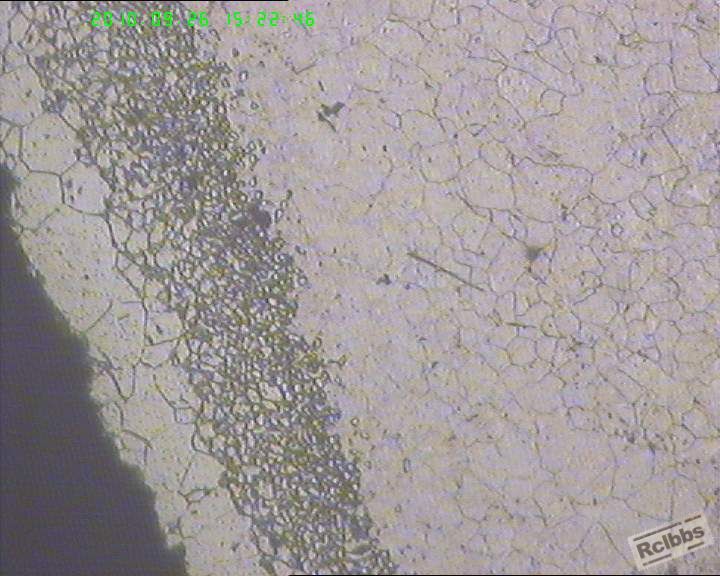

中间黑带属于铁素体与正常基体之间的过渡带,铁素体部分为完全脱碳区、过渡带为贫碳区,合在一起计算就是脱碳层全深了。
发表于 2010-9-27 07:25:41 | 显示全部楼层
在什么介质中加热的,可能是氧化组织。
发表于 2010-9-27 10:02:22 | 显示全部楼层
2楼说的很对。我支持!!!只要确定表层是铁素体,它的观点完全成立。
 楼主| 发表于 2010-9-27 21:39:50 | 显示全部楼层
感谢几位的支持
签到天数: 344 天
发表于 2010-9-27 22:08:24 | 显示全部楼层
同意2楼的观点
