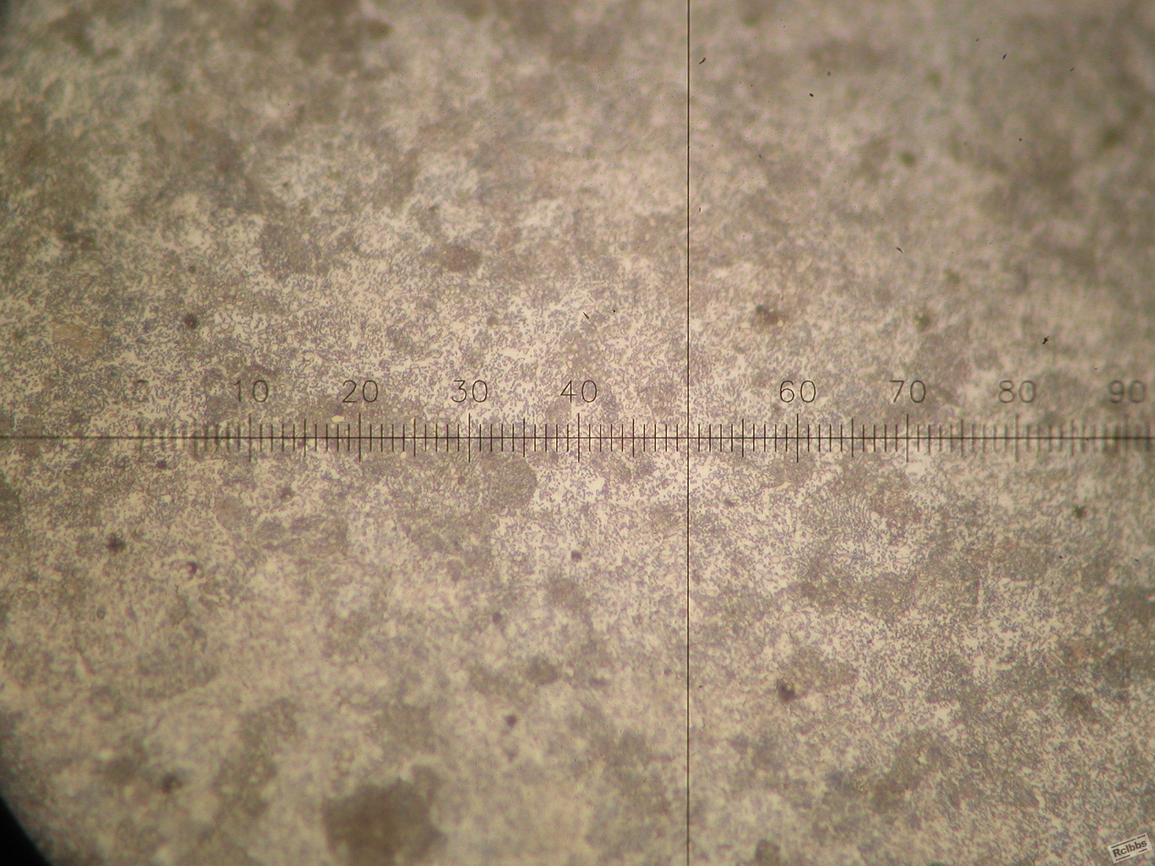

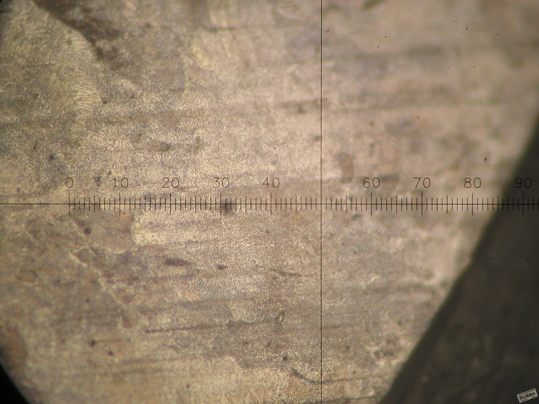

P1010001.JPG 500倍边缘
P1010002.JPG 500倍中心
退火温度等未知
腐蚀剂是  苦味酸酒精溶液
请问,图片中亮区和暗区的组织分别是什么?
边缘片状珠光体组织形成原因是什么?

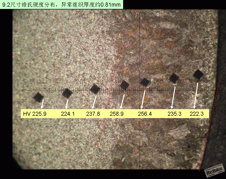

工件 维氏硬度分布大概为
图片2.gif    100倍 ,硝酸酒精

发表于 2010-9-27 21:38:39 | 显示全部楼层
是脱碳了吧
发表于 2010-9-27 23:25:22 | 显示全部楼层
楼主多次发表这类图片想必为此异常组织烦恼,请说明材料直径多少,是热轧制还是冷拉拔成型。

发表于 2010-9-28 08:15:12 | 显示全部楼层
先用车刀剥层方法取表面0.5mm钢屑化验成分可确认是否脱碳。如果成分没问题可能是材料拉拔经过工艺出现问题,比如表层过度变形严重的晶格畸变会产生异常组织。

发表于 2010-12-11 22:56:30 | 显示全部楼层
图片不够清晰啊,想发表点看法也不敢的。
最后一张边缘似乎有点脱碳,但500倍又没有,另外你到底出现什么问题了?使用中断了?淬不硬?要问什么?

发表于 2010-12-14 09:48:21 | 显示全部楼层
脱碳咯。。。渗碳吧。。
发表于 2010-12-14 16:30:25 | 显示全部楼层
应该是表面贫碳,冷却时析出了片状珠光体。
签到天数: 108 天
 楼主| 发表于 2010-12-15 07:53:23 | 显示全部楼层
应该是贫碳类
