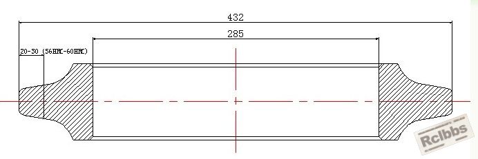

  该零件表面要求是56-60HRC,内孔要求硬度是45-52HRC,请问如何保证?

    这个材料没见过,也没用过,不过看其合金化情况应为热做模具钢,其含碳量也不高,要淬火至60HRC以上比较困难。
  如果表面硬度能达到要求,内孔可以进行感应回火,以达到要求的硬度。

整体淬回火后高频
