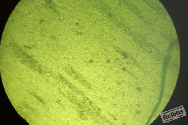

[求助] 拍了张金相,W6Mo5Cr4V2真空热处理。怎么拍才是对的?
发表于 2010-9-27 12:38:50 | 显示全部楼层 |阅读模式
金相显微镜 是4XC
物镜选20X
相机是普通的单反数码相机
拿掉镜头 用机身对着。。显微镜上方的摄像口,没有转接桶 直接 手拿着。
这样我有个疑问。。倍率 怎么看啊???

目镜若是10X的,那么就是200倍的。

倍率 是目镜 与 物镜  的乘积!
W6Mo5Cr4V2  即  M2  高速钢,横向组织一般用 500倍观察,纵向用100倍观察
腐蚀液用  硝酸酒精即可

手持相机,离显微镜的距离不好控制,如果要求准确的倍率,可以在载物台放一测微尺,根据照片上的显示程度确定放大倍率。
