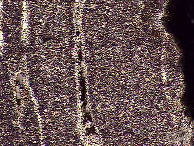

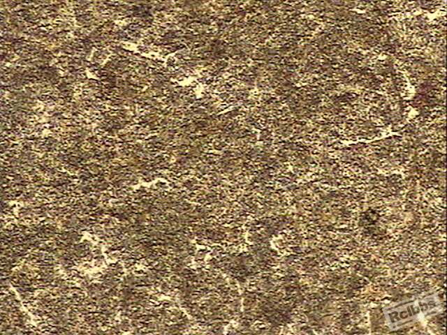

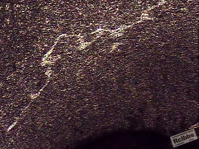

材料:55#钢,调质处理,滚齿时发生叠齿夹层,纵切面检验时发现有流线状的连续的铁素体带,像脱碳组织,而且铁素体中间都有黑色夹层,如图2所示。现就是摸不准这种组织是锻造时形成的呢?还是调质时形成的?
2.黑色的是什么类型的夹杂物?

锻造裂纹,灰色物质有可能是抛光时留下的抛光粉。
也有可能是夹杂物。

我个人觉得此处“流线状的连续的铁素体带,像脱碳组织,而且铁素体中间都有黑色夹层”现象的产生可以参考一下条状硫化物的形成:铸造时形成硫化物夹杂(一般非条状),锻造时将硫化物夹杂压延成长条状。
做失效分析需要大量细节资料,仅凭几句话几张照片恐难下定论。

仅从这几张照片很难判断的,制样的表面光洁度怎样? 调质件如果是淬火裂纹,一般都延到表面? 你们表面探过伤吗?
发表于 2010-9-28 08:47:20 | 显示全部楼层
调质导致的淬火裂纹,一般都延到表面,所以可能是锻造或冶炼夹杂物

可能是锻造产生的皱褶,

这几张图片不能定论。不过可以判断不是淬火裂。建议把样再抛光不腐蚀在不同倍数下观察缺陷部位:1)如果存在放散或状集聚氧化皮类物质,可以判断是锻时产生了氧化折皱,再腐蚀确认。2)如果同时存在零星分散的空洞或沿晶分布,则可怀疑在淬火前的锻造过烧。3)如果有明显的原材料夹杂物伴生偏析、空洞,则进一步分析是否是原材料的冒口缩孔经锻造后变形。这种情况从上面的图片看可能性很小。

有没有可能是是传说中的鬼线呢?

应该是锻造前或锻造初期产生的,并且经过锻造,差点锻合,要是当时加点硼砂的话。
黑色的夹层,可以考虑氧化铁夹杂,或锻造夹灰。

我认为是原材料的问题,是属于化学不均匀性,铁素体带状造成。
