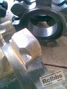

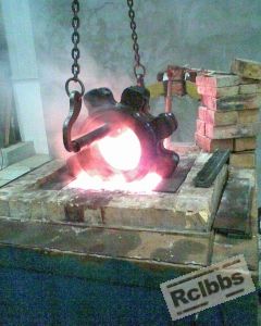

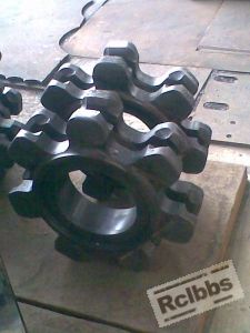

发表于 2010-10-20 19:31:56 | 显示全部楼层
回复 15# 马氏
像图片上这种链轮齿部 厚度在 最小的37.5mm   最大的69mm 容不容易淬裂
