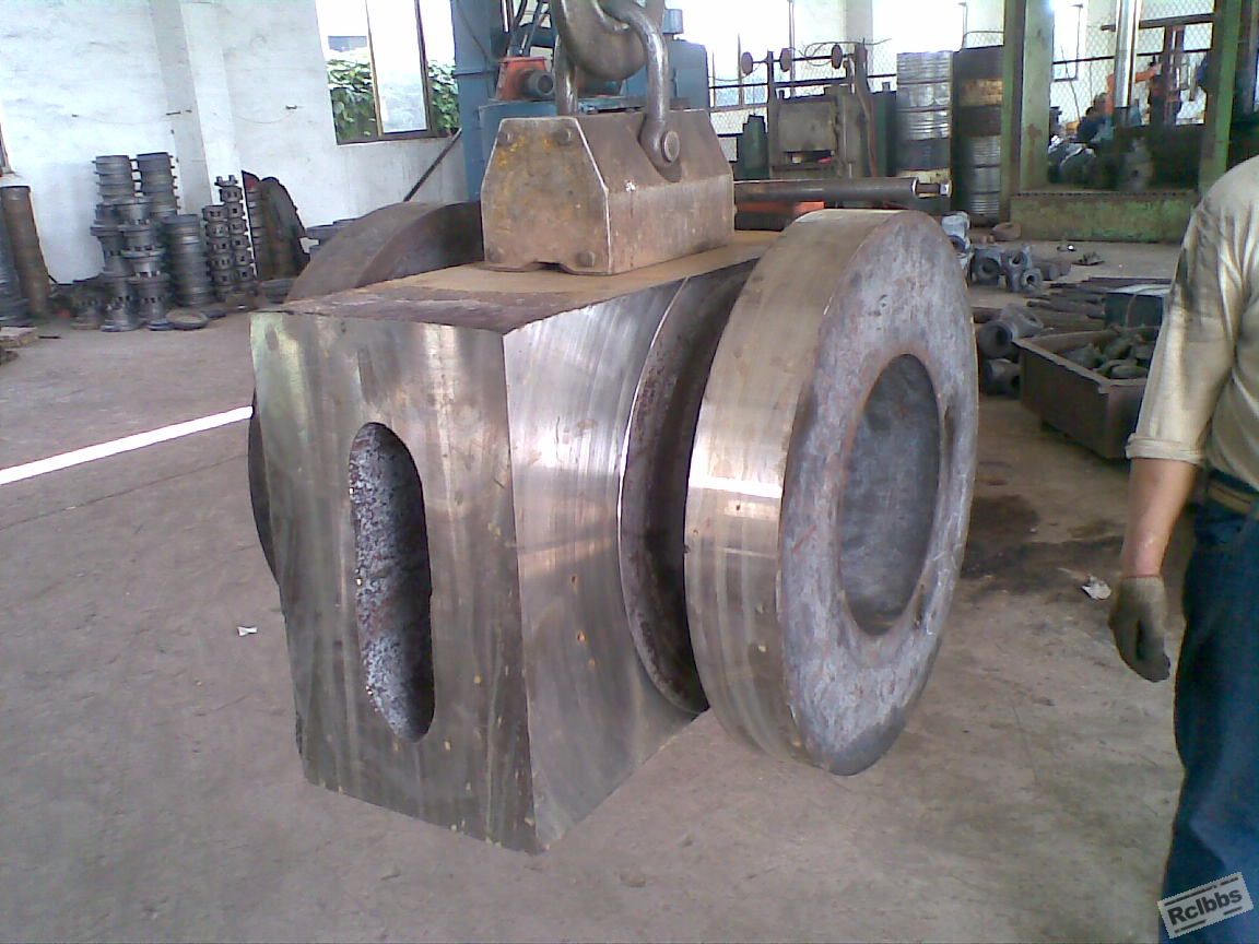

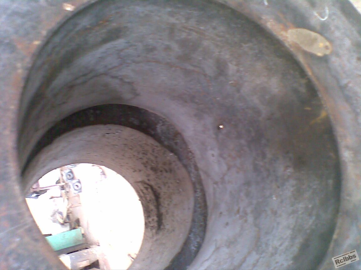

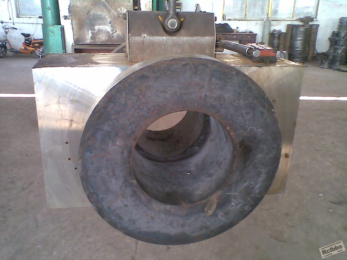

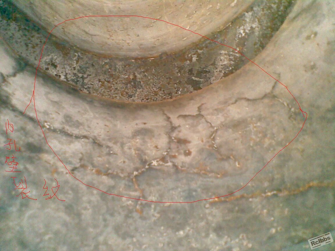

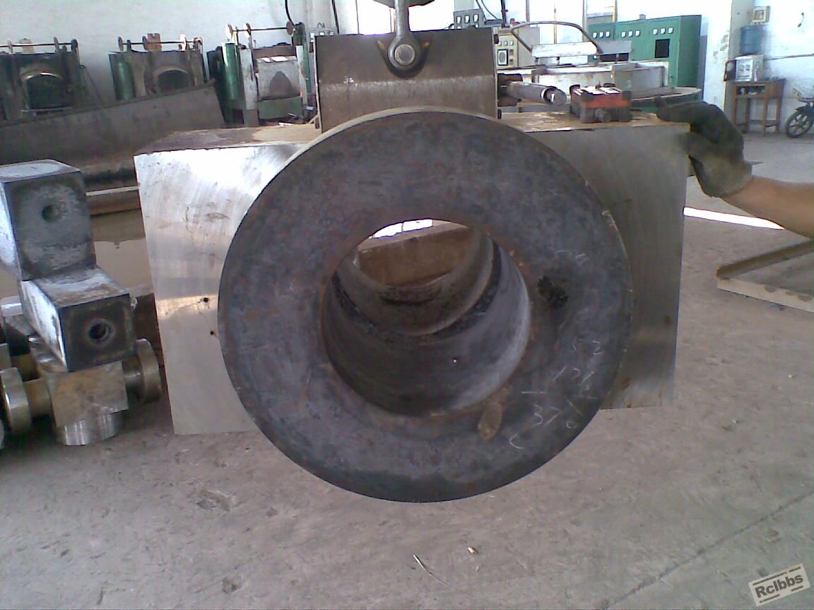

 楼主| 发表于 2010-10-5 11:22:06 | 显示全部楼层

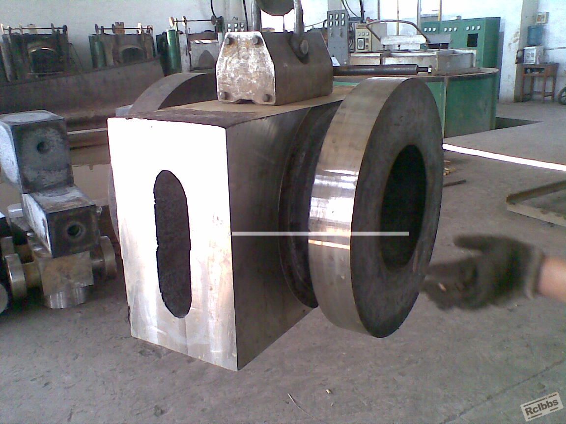

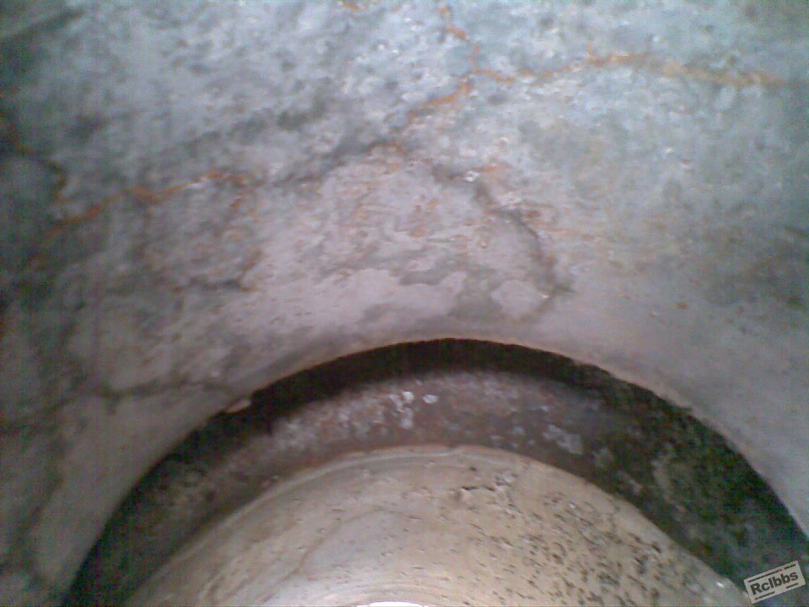

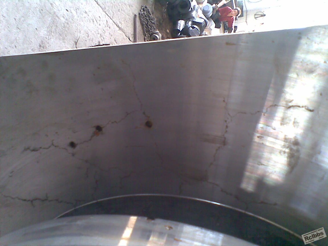

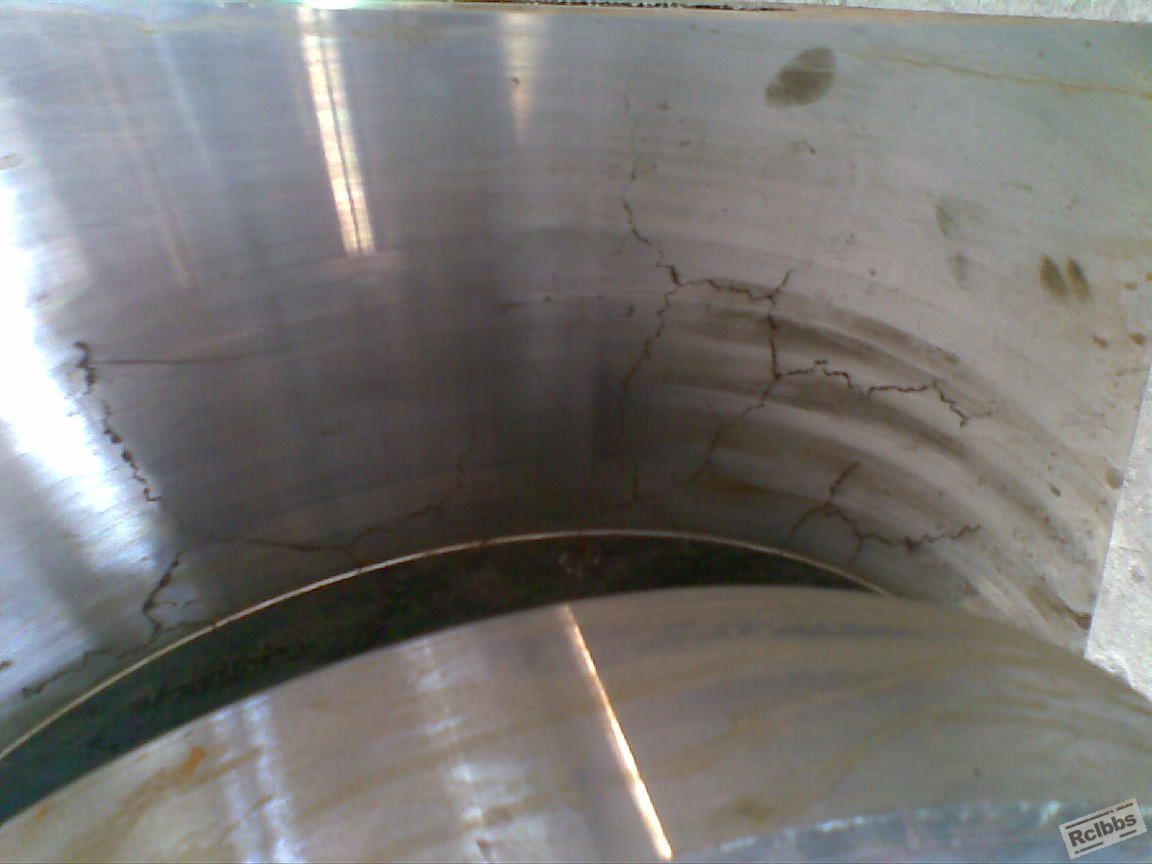

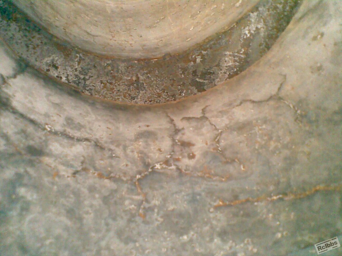

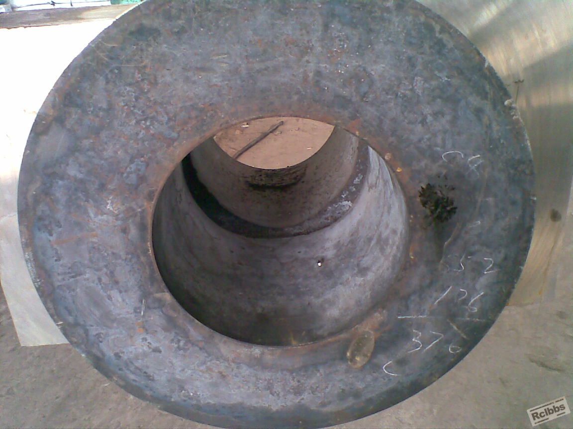

防喷器壳体整体图
防喷器壳体整体图
外表面
外表面
内孔壁
内孔壁
图中黑点为取样孔
图中黑点为取样孔
内孔壁
内孔壁
回复 3# 孤鸿踏雪
    产品为 : 2821防喷器壳体 800x600x550    重量850kg    孔径:Φ380
  材料35crmo铸钢件坯料中温回火  淬火温度:850  回火温度:680 硬度要求:197-235HB  设备: 120kw井式炉
  淬火介质:  PVA淬火液  溶度:100:6
 楼主| 发表于 2010-10-5 11:33:55 | 显示全部楼层
  淬火介质:  PVA淬火液  溶度:100:6     请大家分析下裂纹的原因
发表于 2010-10-5 11:42:21 | 显示全部楼层
回复 14# 339043050
    看了楼主提供的图片,基本确定是铸件自身存在夹杂物、微裂纹等先天性缺陷,导致热处理淬火后缺陷被放大和扩展。
所以因为 + 5 赞同!
签到天数: 2289 天
发表于 2010-10-5 11:49:59 | 显示全部楼层
    赞同。此类厚大铸件如果铸造工艺欠佳存在铸造缺陷不可避免,因此最好热处理前探伤以免争议;铸钢件淬火前应正火处理。
发表于 2010-10-5 12:02:18 | 显示全部楼层
一看就明白是你的材料有问题啊,不过就是夹杂或者什么其他的内部缺陷,导致热处理后发生扩展,表现为宏观裂纹。问你一下,你做过超声波探伤吗》??

 楼主| 发表于 2010-10-5 12:53:40 | 显示全部楼层
回复 15# 孤鸿踏雪
    请问现在已经经过热处理后  出现裂纹  用什么方法来检验出有说服力的依据    使铸钢部门认可是铸钢存在缺陷  跟热处理无关
发表于 2010-10-5 13:36:00 | 显示全部楼层
回复  孤鸿踏雪
    请问现在已经经过热处理后  出现裂纹  用什么方法来检验出有说服力的依据    使铸 ...
339043050 发表于 2010-10-5 12:53
    你的裂纹开裂面有明显的氧化色和锈蚀,这就足以证明,在淬火钱已经开裂。如果是热处理淬火裂纹,断口是明显的新碴,没有氧化色和锈蚀。
