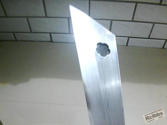

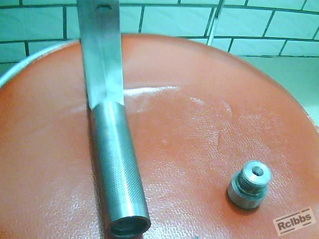

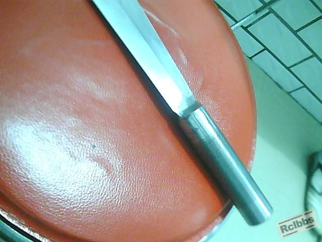

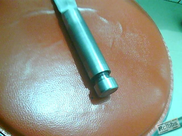

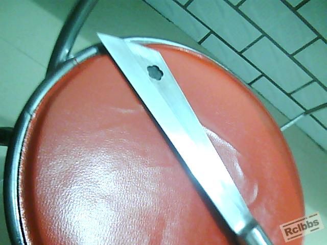

我做了一把刀,就是材料差点,45号钢淬火,
咱这手艺还行吧?
咱这手艺还行吧?
请问大家啥材料适合做刀,硬还不能太脆

 楼主| 发表于 2010-9-29 01:25:46 | 显示全部楼层
我这把刀是45号钢做的,淬火就是拿气焊烧红了淬的火。呵呵,就是不太硬。请问大家用啥材料最合适,最好是加工前不要太硬,淬火还不能太脆,太脆易断。而且不是特别不好买到,,【呵呵,这么多要求不是很难吧】
还有,淬火之后我就又烤了烤仍油里了,这样是不是不容易长锈?

发表于 2010-9-29 04:05:06 | 显示全部楼层
不错,45钢就可以了只是你淬火温度没掌握好。
45钢850淬火280回火,T10钢800淬火280回火,65Mn钢850淬火280回火。另外GGr15.9SiGr等等各种材料都可以做刀,只要掌握好淬火温度和回火温度就可以。硬度在45-55之间最合适。

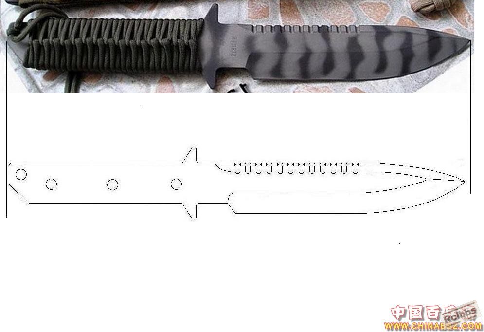

SD2687~1.JPG [img][/img]
做把这个试试?

回复 9# yanxiaorui
好像是美国的军用刀,在一本杂志上看到过
