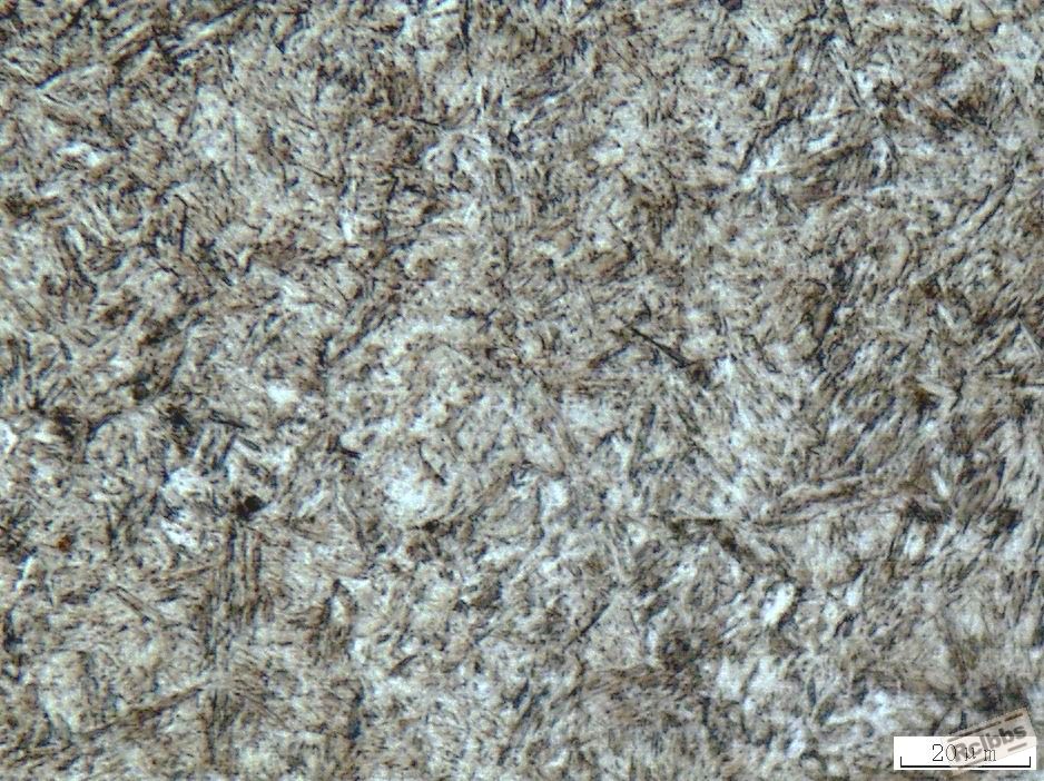

发表于 2010-9-29 11:20:13 | 显示全部楼层 |阅读模式
HRC52
HRC52
化学成分属于35Cr或者40Cr,洛氏硬度在HRC52左右,请专家指导!
发表于 2010-9-29 11:22:44 | 显示全部楼层
10.9级洛氏硬度应该没这么高吧!

发表于 2010-9-29 12:07:24 | 显示全部楼层
按GB/T 3098.1-2000《紧固件机械性能 螺栓、螺钉和螺柱》,10.9级螺栓,硬度范围为(32-39)HRC。

发表于 2010-9-29 12:53:15 | 显示全部楼层
硬度太高了,没有达到10.9级螺栓的硬度,回火至32-39HRC之内,较大尺寸螺栓表面硬度取偏上硬度。

 楼主| 发表于 2010-9-29 15:04:45 | 显示全部楼层
回复 4# z051443019
    组织应该是淬火马氏体吧?
