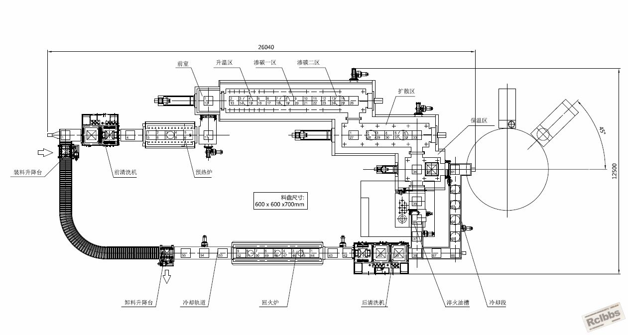

单排推杆式气体渗碳淬火生产线
主要用途:齿轮及齿轴类零件渗碳、油淬或压淬、清洗、回火;
设备组成:前清洗机、预热炉、渗碳炉、保温室、淬火油槽、清洗机、回火炉以及料盘输送系统;
1,基本参数
热处理工艺:渗碳、油火或压淬、清洗、回火
处理工件:齿轮及齿轴类零件
料盘尺寸(长 x 宽):600 x 600 mm
装料总高(含料盘):700 mm
装料毛重:约 280 kg
装料净重:约 220 kg
工作高度:800 mm
装卸料工作高度:550 mm
2,生产线产能
周期时间(可调):20min~250min/
生产线产量(CD=1.4):340 kg/h
3,热处理温度、碳势等主要控制参数
前清洗水温(碱液喷淋+清水喷淋):60-80 ℃
预氧化炉:400-500 ℃
渗碳炉升温区:(碳势0.40%C-0.60%CP)900-950 ℃
渗碳炉渗碳区:(碳势1.00-1.50%CP)            920-950 ℃
渗碳炉扩散区:(碳势0.80~1.3%CP)        850-920 ℃
压淬保温区:(碳势0.80~1.3%CP)         850-920 ℃
淬火槽油温:60-120 ℃
后清洗水温(碱液喷淋+清水喷淋):60-80 ℃
烘干温度:约 45 ℃
回火温度:180-200 ℃
4,设备指标
渗层深度: ≥1.2mm时,层深偏差小于层深的±10%
表面碳浓度:同一零件表面碳含量在工艺设定值的±0.05C%℃
炉温均匀性:渗碳炉在930℃, 空载时测量≤±5℃(按照国标GB9452-88测试);
炉温控制精度≤±1℃。
渗层深度:0.9~1.2mm
5,气氛系统参数
保护气类型:氮甲醇;氮气连接值:18 m3/h;甲醇连接值:15 l/h;
富化气类型:丙烷;连接值:3.0 m3/h
安全气体类型:         氮气;连接值:25 m3/h
