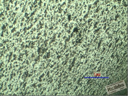

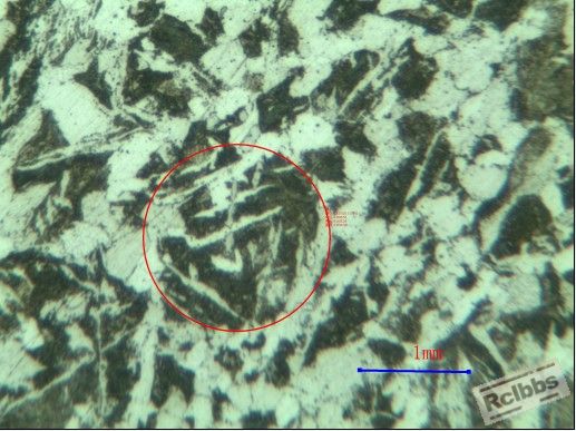

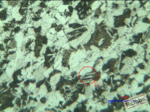

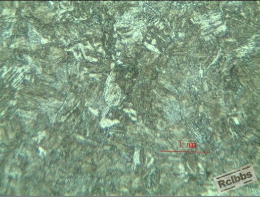

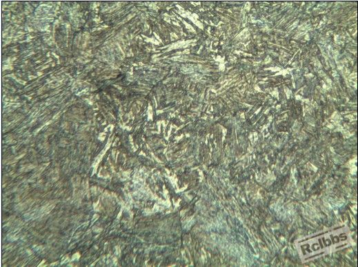

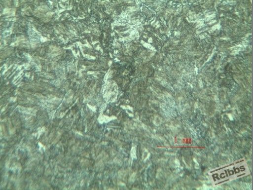

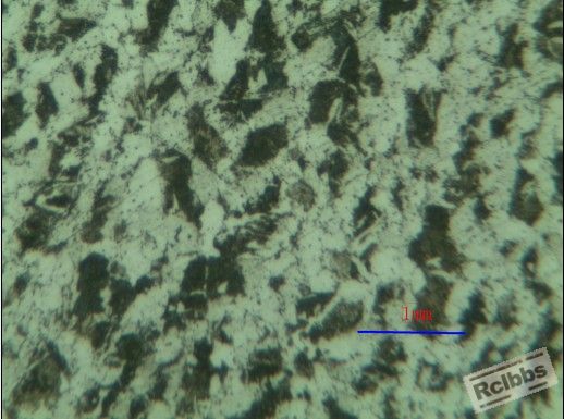

请大家看看小弟新拍的几张照片,就照片质量和内容给点意见。
下面三张是渗碳淬火+低回后的心部组织
下面两张照片分别是400X、100X下的低碳钢锻后控冷组织,大家看看是不是有带状倾向
请帮忙看一下下面两张低碳钢锻后控冷组织照片的红圈处是不是魏氏体?

首先图片不错,不过还请把材料牌号,尺寸和工艺说明一下
第一组三张看心部组织有部分条块状铁素体,我想是工艺上有点问题,温度和保温时间或者是冷却不足引起
第二组两张图片看400X、100X下的低碳钢锻后控冷组织,是有带状倾向
第三组图片有局部轻微魏氏体现象
有不对的地方大家多指点

第一组组织有低碳马氏体、贝氏体和少量条块状铁素体。我认为与冷却速度有关。
第二级组织是有点带状倾向。
第三级别第一张我认为是贝氏体。

所有的图片都是20CrMnTiH钢,初段温度950℃,终锻温度850℃,然后是920℃渗碳840℃淬火+190℃回火
我觉得最后一张照片里面的魏氏体不是很少,很多的哦,还有第三组的第一张图片是不是贝氏体哦?贝氏体的临界冷却速度是多少呢

照片不是很清晰,组织边缘轮廓模糊,有虚像感。组织物不好观察,拍照聚焦可能有问题。
发表于 2010-9-30 17:57:16 | 显示全部楼层
带状不明显,但是确实有魏氏体组织
