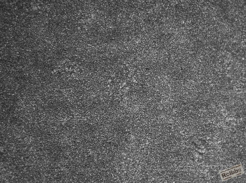

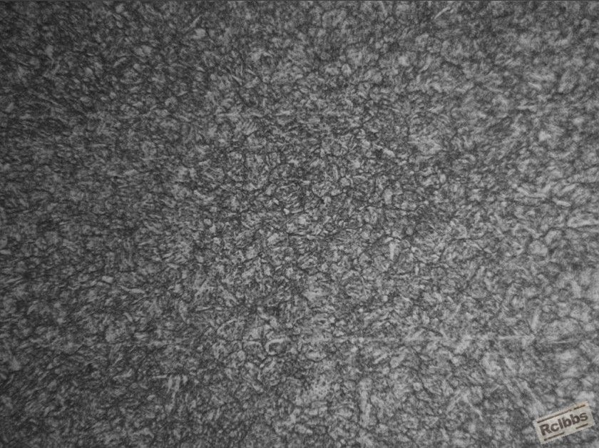

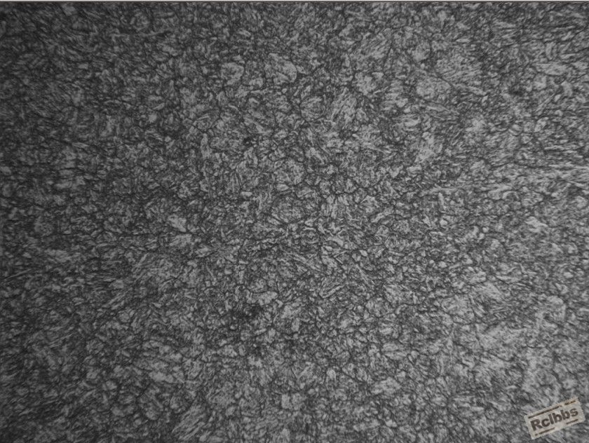

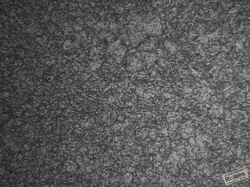

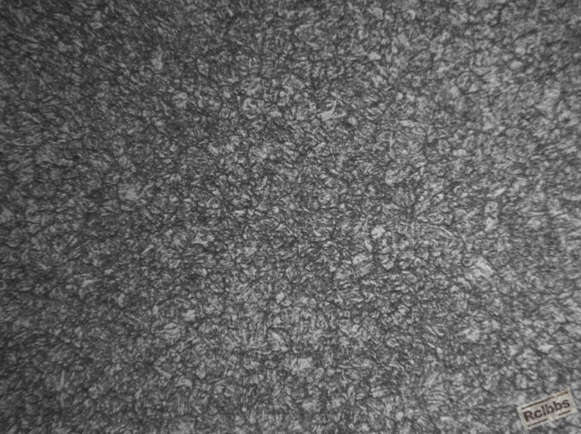

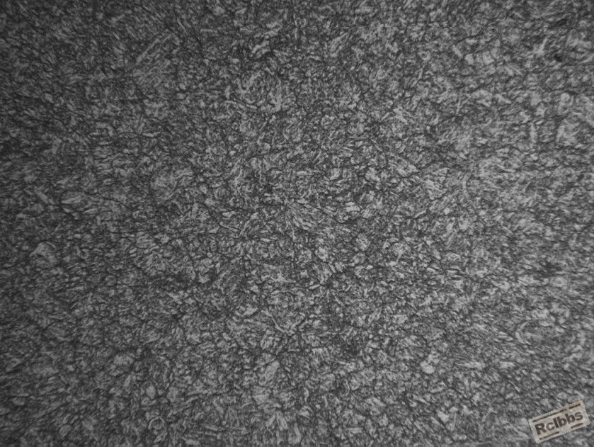

这是我们一个外协厂帮我们做的热处理,硬度41HRC,我感觉马氏体级别
大概在4级,一个人告诉我说这个模具使用后可能开裂,说回火
不足,而且淬火后冷却不足产生下贝,我自己看不出来下贝。
灰色部分是淬火马氏体还是残奥?那个晶界已经显现出来了,那个评级
标准是什么国标,哪位能不能发给我!

我观察有马氏体和残奥,未有看出下贝。

个人观察有马氏体和残奥,也未看出下贝,既然有人说回火不足,个人看是有点回火不足的样子,但是还请楼主把工艺说明,回火温度和时间,技术要求等说明
这里补充一下,楼主的样品觉得腐蚀深了吧,不妨腐蚀稍微浅点再查验看,看图片基体组织是,回火马氏体-回火托氏体-剩余碳化物和残奥
要是腐蚀没有问题,或许是回火索氏体+托氏体+残余碳化物

下贝连续冷却产生的数量也十分有限,而且和回马区别不大,很难分清,另外41的硬度,即使下贝也该分解了吧

看照片腐蚀过头了。
材料是H13热作摸具钢,根据淬火处理的硬度应该是调质处理的,温度在550左右.
调质晶粒度评级多在100倍下评定,标准好像是:GB/T3094吧。

  看来你们的产品也就是真空淬火,它是不会发生贝氏体转变的,从你提供的金相图片上看,也没有贝氏体组织。不知道你们的模具是什么模具?技术要求的硬度是多高?

H13淬火金相组织可以按JB/T 8420-1996 热作模具钢显微组织评级,站内下载地址:
http://www.rclbbs.com/viewthread.php?tid=3742
参用4Cr5MoSiV1图谱评定级别。
