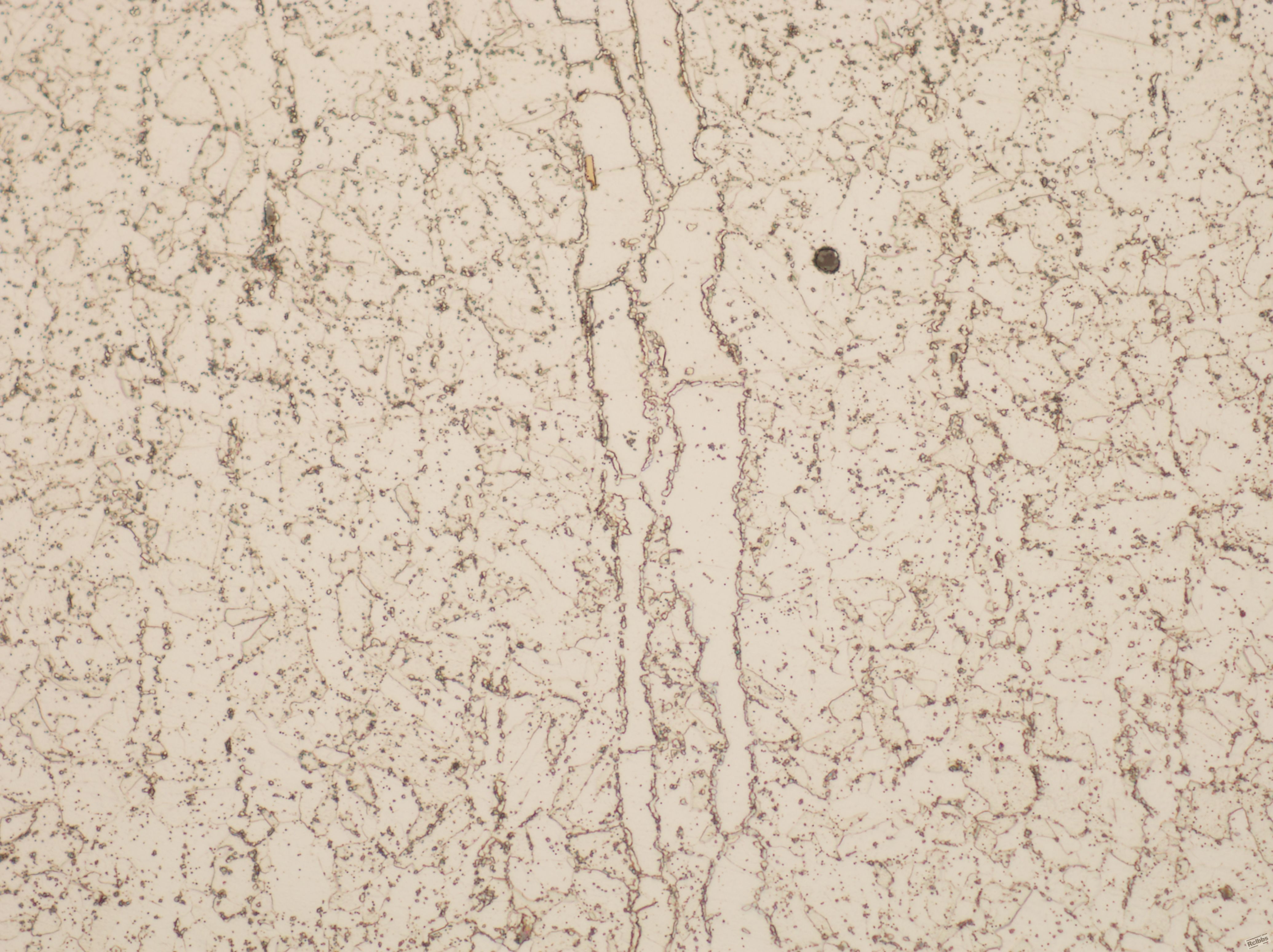

发表于 2010-10-1 00:03:40 | 显示全部楼层 |阅读模式
怎么通过热处理方法,消除1Cr13中的铁素体带
发表于 2010-10-1 07:36:28 | 显示全部楼层
扩散化退火
发表于 2010-10-1 07:44:59 | 显示全部楼层
这个是偏析,正常的热处理基本无解
发表于 2010-10-1 08:24:19 | 显示全部楼层
而处理无法消除,反复锻打可使其分散减轻。
发表于 2010-10-1 10:13:50 | 显示全部楼层
正常的热处理基本无解
发表于 2010-10-1 14:36:13 | 显示全部楼层
炼钢的问题 冷却慢一点  热处理能消除 但保温时间很长的 一点浅见 错了 别笑话俺
发表于 2010-10-7 19:30:07 | 显示全部楼层
组织是M+F吗
签到天数: 51 天
发表于 2010-10-7 21:37:16 | 显示全部楼层
通过锻造才能去除的。
发表于 2012-5-21 21:25:54 | 显示全部楼层
楼主解决了吗?我们的也有,是高温铁素体吗??
发表于 2012-6-12 21:46:54 | 显示全部楼层
高温的,消除不了
签到天数: 521 天
发表于 2012-6-13 22:19:01 | 显示全部楼层
是怎样产生的啊?原材料。
