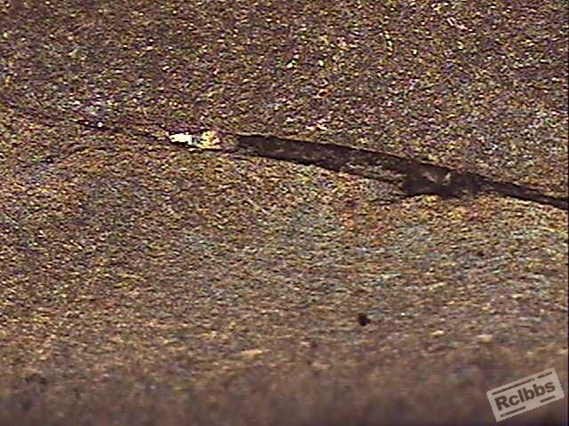

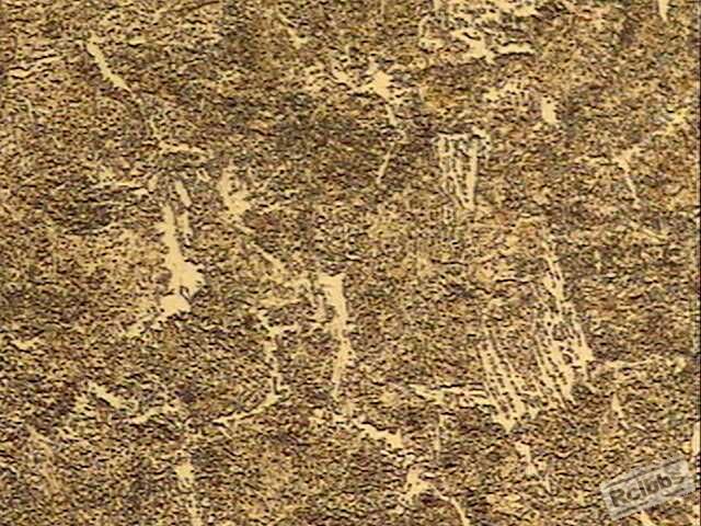

第三张图片里是否有魏氏组织?其他的是正常的吧。按照评级标准的话能评几级?应该不是特别好的调质组织吧

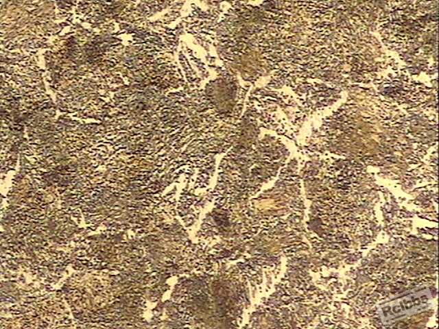

第二张是不是有网状碳化物?

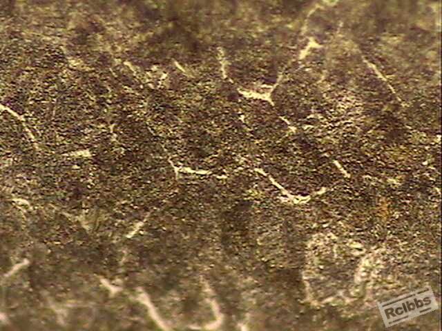

工艺为调质,最后一张里羽毛状的是什么?有没有高手啊,解答?

图一是觉得有缺陷;夹杂物和裂纹,请放大倍数查验
图二横向看组织还可以,网状是未溶铁素体
最后两张图片看有部分魏氏体存在,以及贝氏体组织,是横向还是纵向倍数图片?
从最后两张看是工艺上出现问题,淬火温度偏高和冷却不足引起

回复 2# 或许
    既然是调质的工艺,一般都是中碳合金钢材,哪里来的网状碳化物的!!应该是先析出F!

这样的工艺应该是回火索氏体+铁素体+上贝氏体.
发表于 2010-10-6 11:40:58 | 显示全部楼层
回复 3# xiaoxianglou
    上贝氏体呈羽毛状形态分布!

除第一张组织可以外,其它都不行,是不是心部的照片?

    你为什么说图二横向看组织还可以,网状是未溶铁素体呢?如果是铁素体,我想也应该是冷却时候析出的铁素体吧。请指点!
发表于 2010-10-8 14:28:43 | 显示全部楼层
    图二呈半网状铁素体形态,其它是珠光体,是冷却析出的,还有原始材料是否低碳钢的,是怎样工艺产生的呢?如果工艺上处理不当也是存在这样组织的

最后一张象有魏氏组织
签到天数: 296 天
发表于 2010-10-9 21:49:57 | 显示全部楼层
此材料原先未正火处理,未消除网状铁素体,调质时保留原样。有少量的上贝氏体组织。

第一张图片腐蚀有点深,第二张晶界边缘析出的铁素体,第三张不知是否是制样原因,貌似有夹杂,我分析是在较低的过冷度下夹杂边缘形成的粗大魏氏体铁素体。第四张是铁素体和羽毛状的上贝氏体。你们应该是批量生产吧,重新正火细化晶粒,退火、锻造,严重就二次正火都可以解决,不过得增加成本了。

第二张是铁素体

下面三张图片出现了明显的网状铁素体,最后一张还有魏氏组织存在。请问此材料牌号是什么,用的腐蚀剂是什么?
