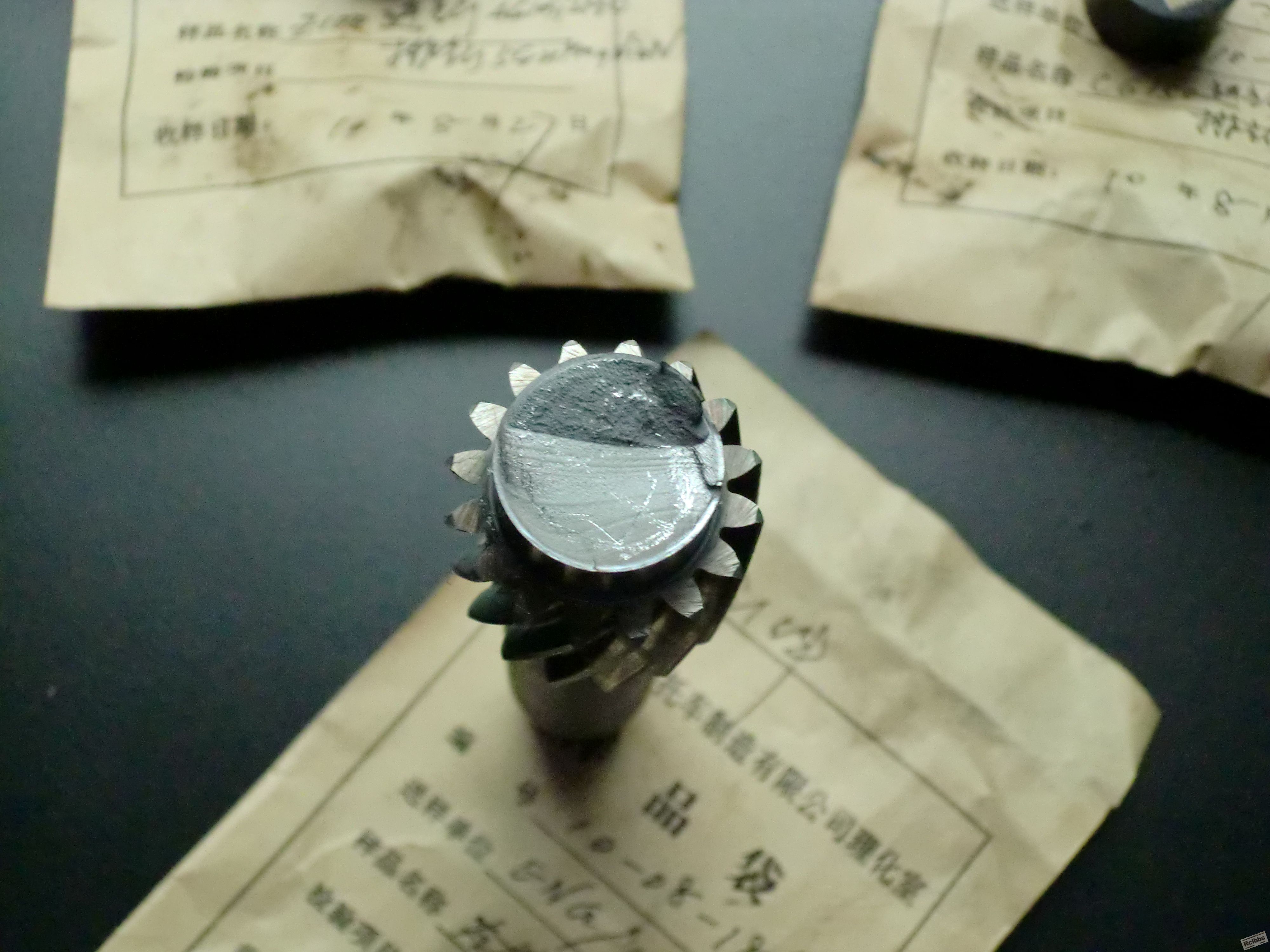

发动机主轴(20CrMo渗碳淬火)在运行中断裂。请大家帮帮分析一下断口。谢谢。
发表于 2010-10-3 20:35:12 | 显示全部楼层
你这图片看不出什么有用的东西啊,图片太小,最好做金相分析
签到天数: 1208 天
发表于 2010-10-3 20:37:21 | 显示全部楼层
轴的右侧有缺陷,取个样金相分析看看
发表于 2010-10-3 22:40:33 | 显示全部楼层
是啊,至少要做个金相看看吧。
发表于 2010-10-4 12:13:29 | 显示全部楼层
疲劳断........
发表于 2010-10-4 20:44:07 | 显示全部楼层
好像是疲劳断裂,不过得要做金相才能得到结论
发表于 2010-10-4 20:50:20 | 显示全部楼层
疲劳断,瞬断区不大,韧性还好,看渗碳深度是否不足吧

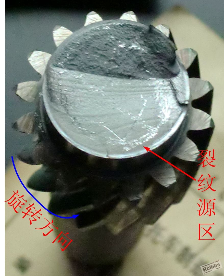

发表于 2010-10-6 08:15:51 | 显示全部楼层
[旋转弯曲疲劳断裂attachimg]72079[/attachimg]
 楼主| 发表于 2010-10-7 19:13:50 | 显示全部楼层
回复 8# wind1.chen
    谢谢你的分析.明天把金相图片传上.
发表于 2010-10-7 21:48:55 | 显示全部楼层
旋转弯曲疲劳断裂

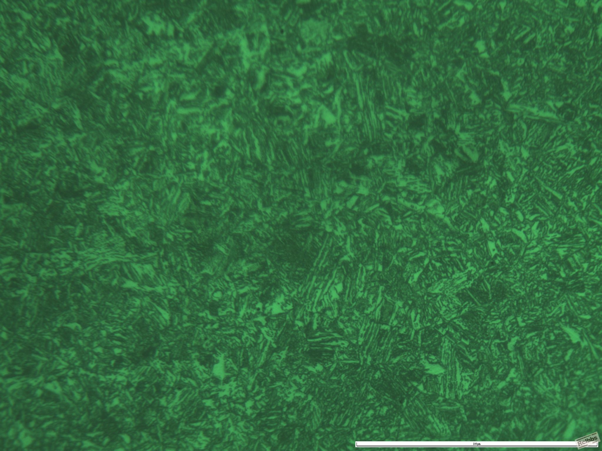

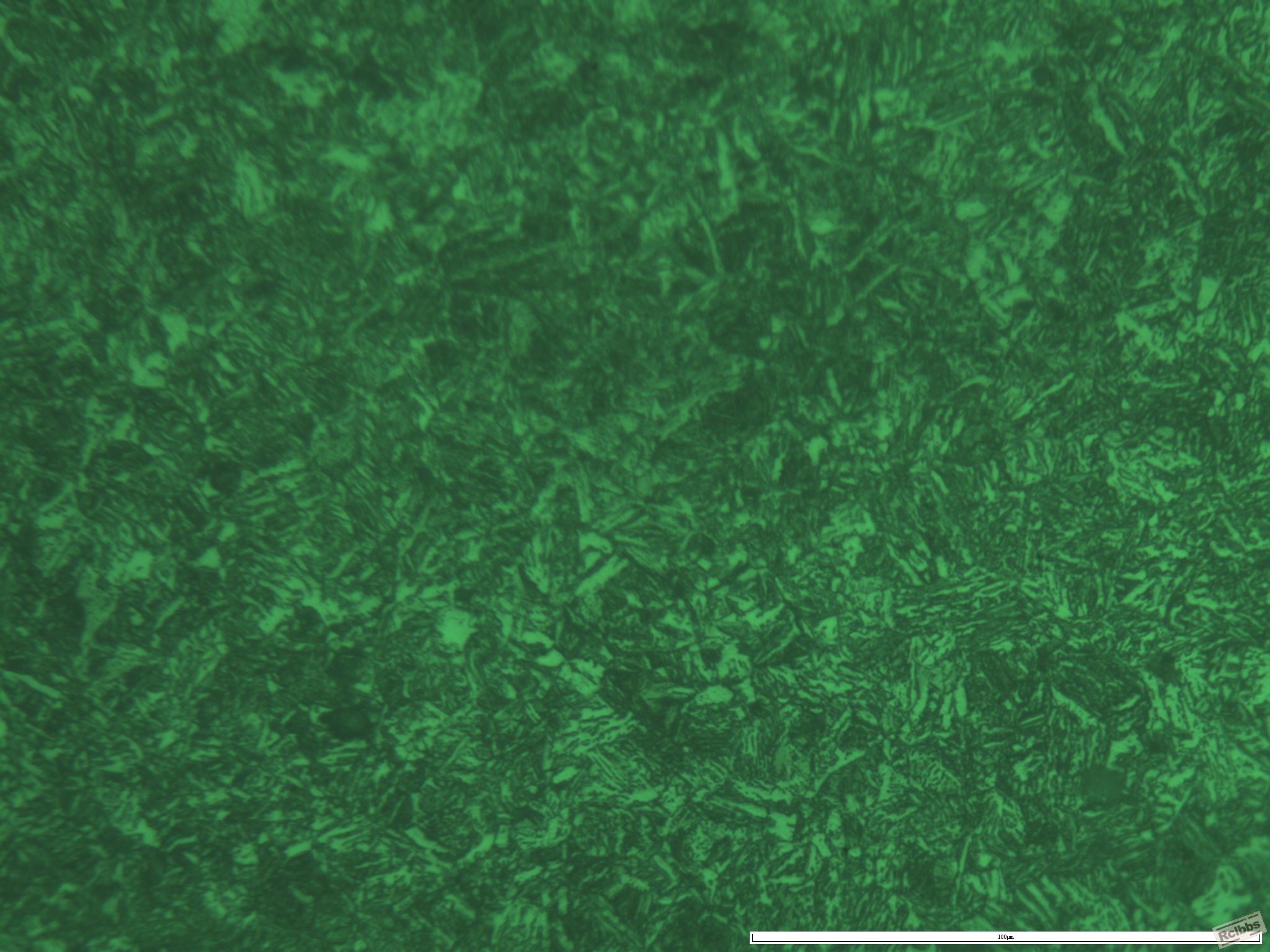

 楼主| 发表于 2010-10-8 20:52:37 | 显示全部楼层
传上金相图片,心部组织太差了.看不出是低碳马氏体的组织.HRC只有二十几度.
发表于 2010-10-8 21:28:16 | 显示全部楼层
我怎么感觉好像S体啊
签到天数: 1786 天
发表于 2010-10-8 21:31:13 | 显示全部楼层
心部强度不够,渗碳后淬火温度选择不好。
发表于 2010-10-9 09:19:55 | 显示全部楼层
裂纹源处渗碳层组织应看看!裂纹源扫描电镜要看。
 楼主| 发表于 2010-10-9 21:57:15 | 显示全部楼层
从图片中可以看出有什么组织。条状块状铁素体+贝氏体+低碳马氏体对吗。请指教。谢谢

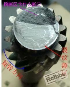

 楼主| 发表于 2010-10-10 16:46:01 | 显示全部楼层
回复 8# wind1.chen
    请问高工,瞬断区为什么断口.
发表于 2010-10-11 14:35:17 | 显示全部楼层
瞬断区较粗糙,说明组织可能较粗大,属于脆性断裂。这不是重要的,关键是裂纹源处组织和外观状况,及旋转弯曲应力是否正常(一般都是偏斜了,应有半月形的磨损痕迹)
 楼主| 发表于 2010-10-13 19:35:42 | 显示全部楼层
"应有半月形的磨损痕迹"
wind1.chen 高工可以再说得详细点吗。
如果是塑性断裂形貌是怎样的。
发表于 2010-10-19 15:55:08 | 显示全部楼层
资质尚浅,感觉绿色的金相很不习惯。
签到天数: 809 天
发表于 2010-10-19 16:47:51 | 显示全部楼层
心部组织中,条状铁素体较多,说明冷却速度慢了点。
