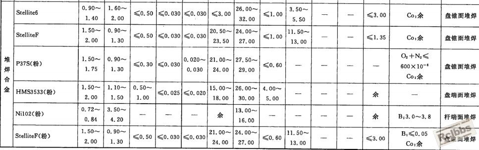

发表于 2010-10-3 21:23:30 | 显示全部楼层
供参考
气门锥面等离子喷焊司太立钴基合金的组织与性能研究.pdf (215.26 KB, 下载次数: 274)
