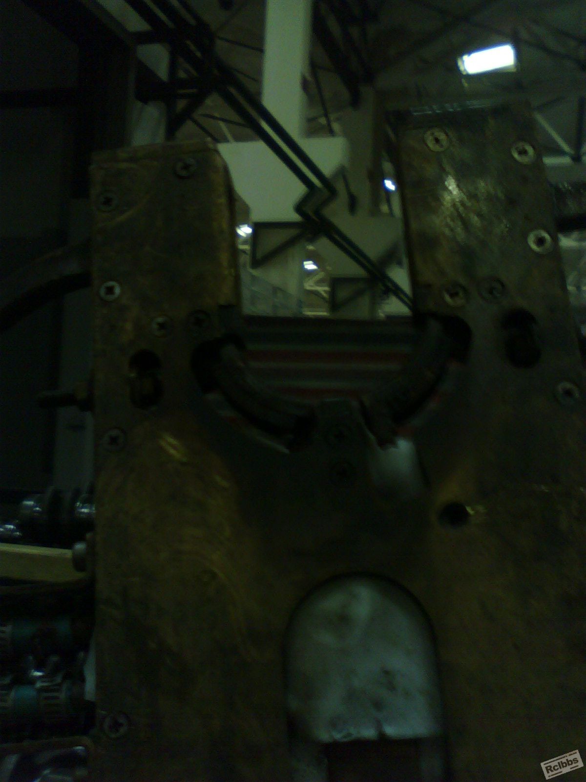

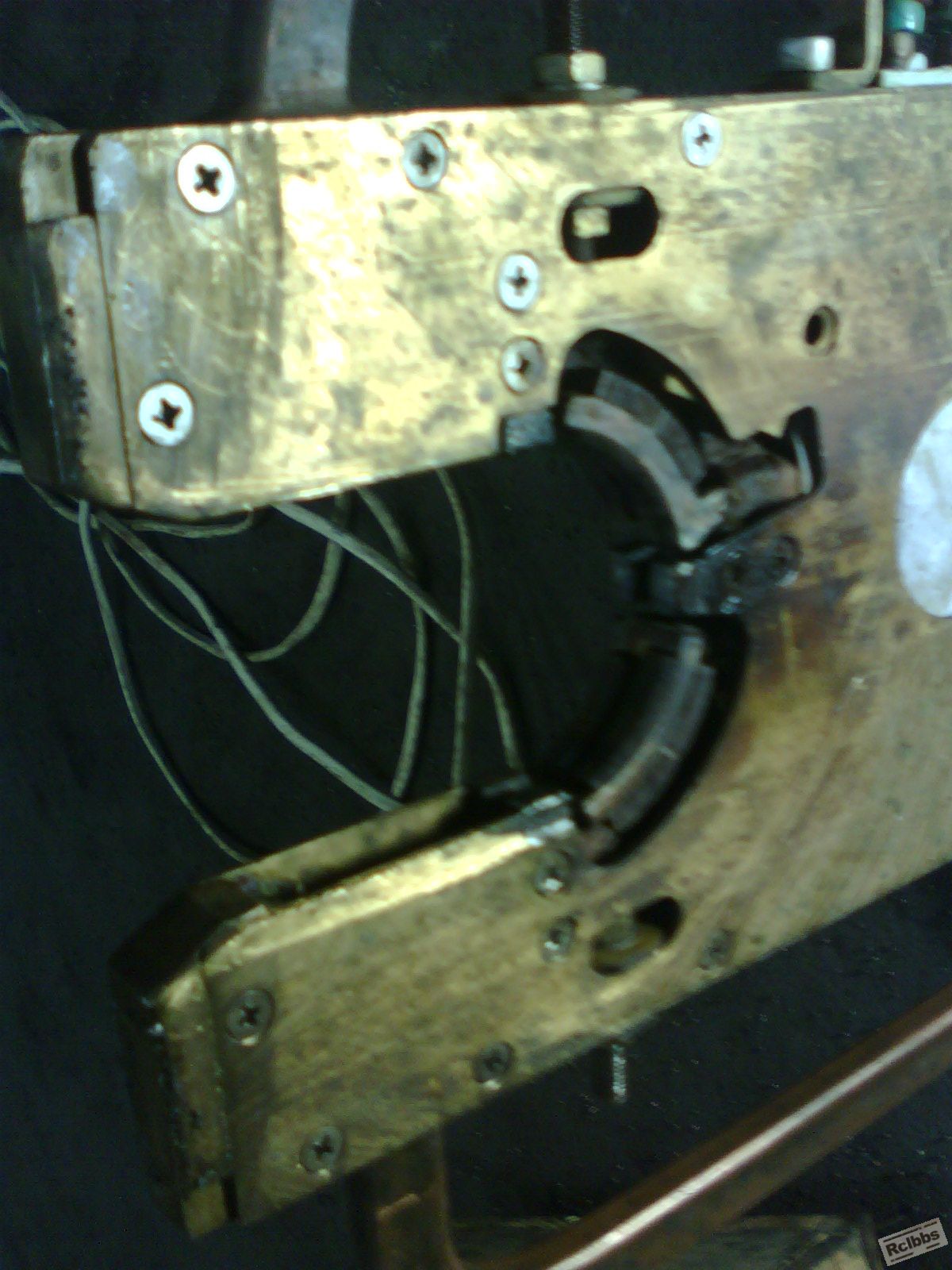

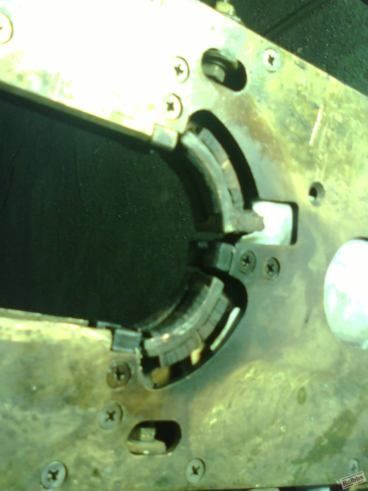

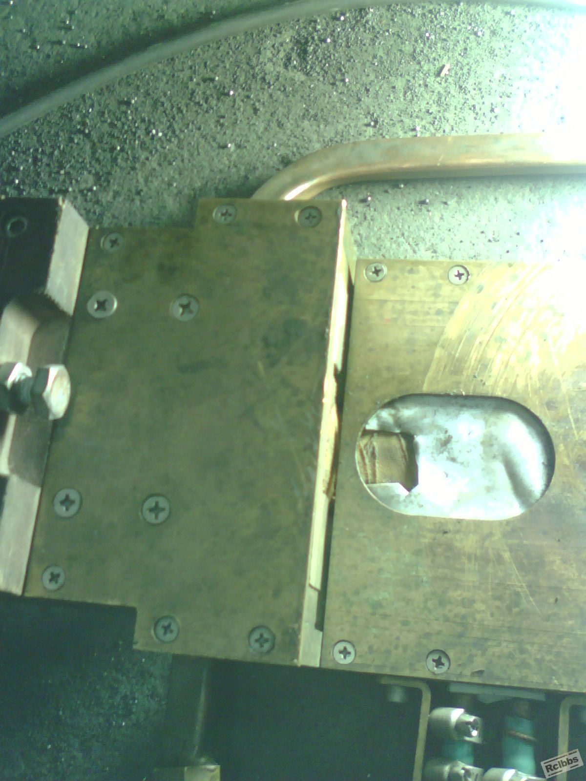

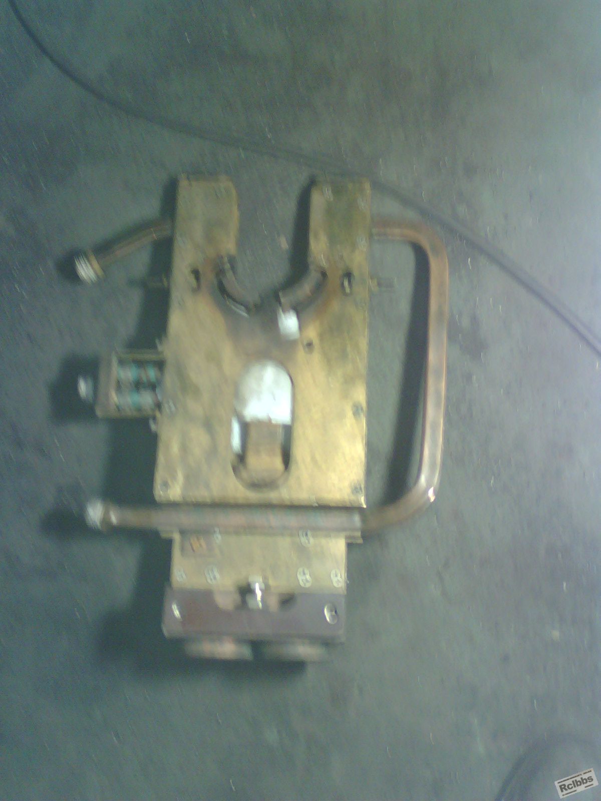

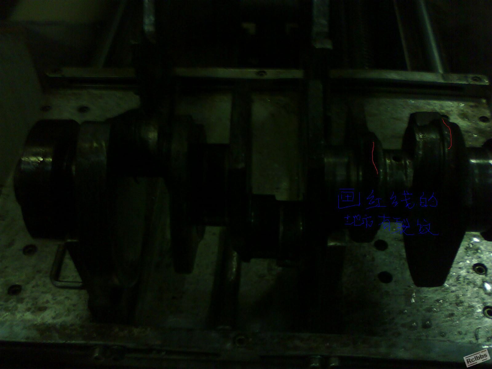

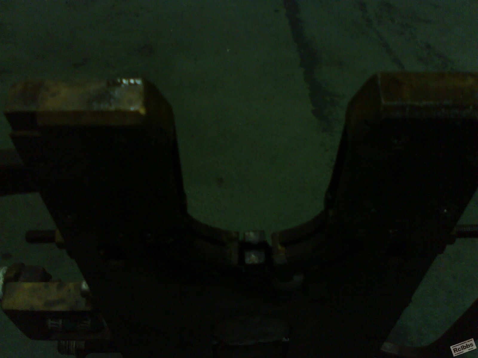

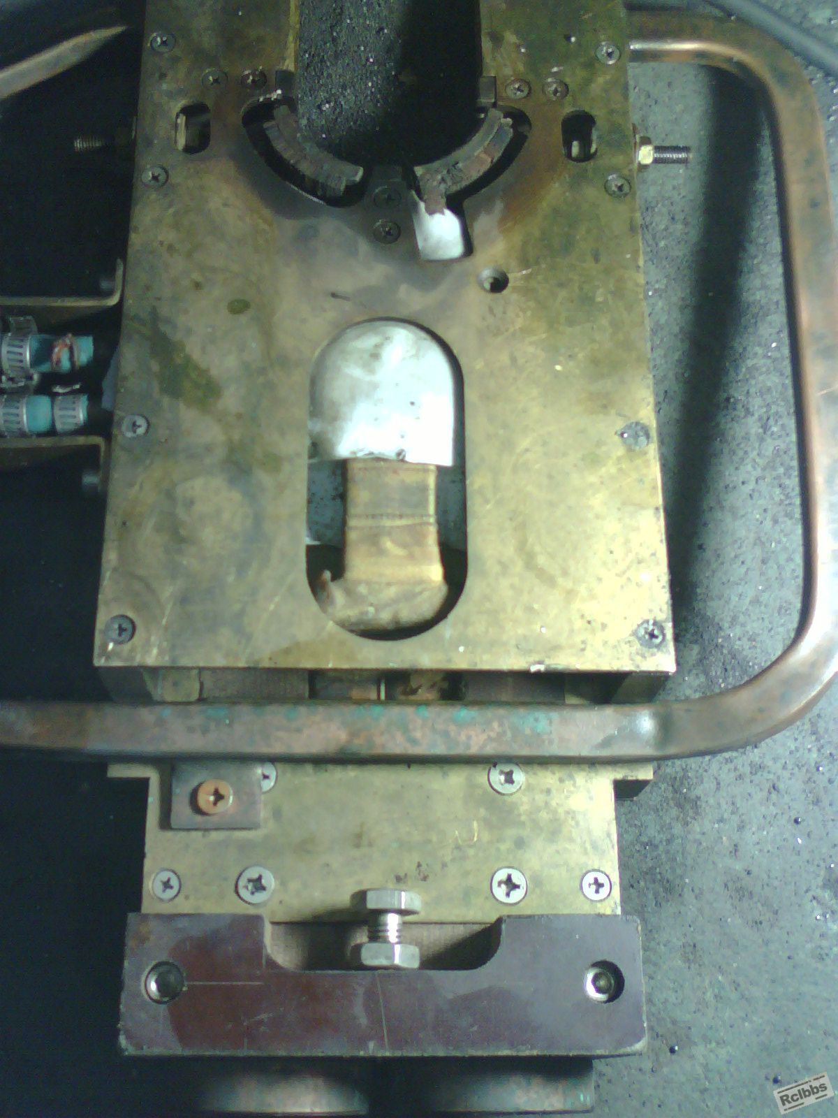

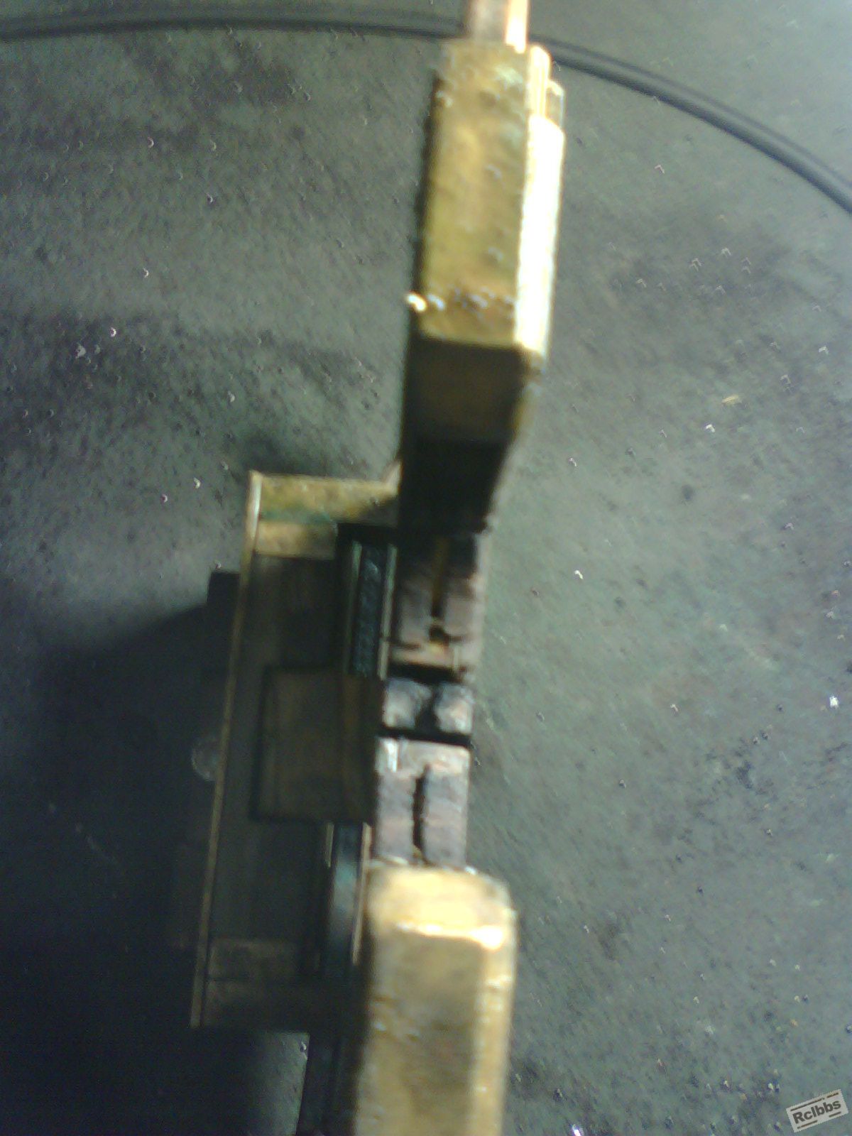

公司这个月又要生产V6曲轴了,这个产品我以前做过几次,但都出现了裂纹,裂纹出现的地方是曲轴连杆颈上死点,这个技术问题我一直都没有解决,请各位给我想哈办法,我明天把产品和感应器的图都传上来
   前几次用的参数:电源功率:75KW
                                      电源频率:8000HZ
                                      淬火液:好富顿AQ251,浓度:8--10%
                                       低温回火温度:180°
       图纸要求:1、荧光磁粉探伤无裂纹
              2、硬度≥50HRC
                            3、淬火深度1---3.2MM
     第一幅图画红线的地方有裂纹,其余是感应器的图片

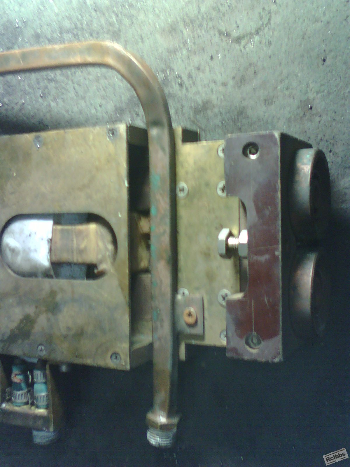

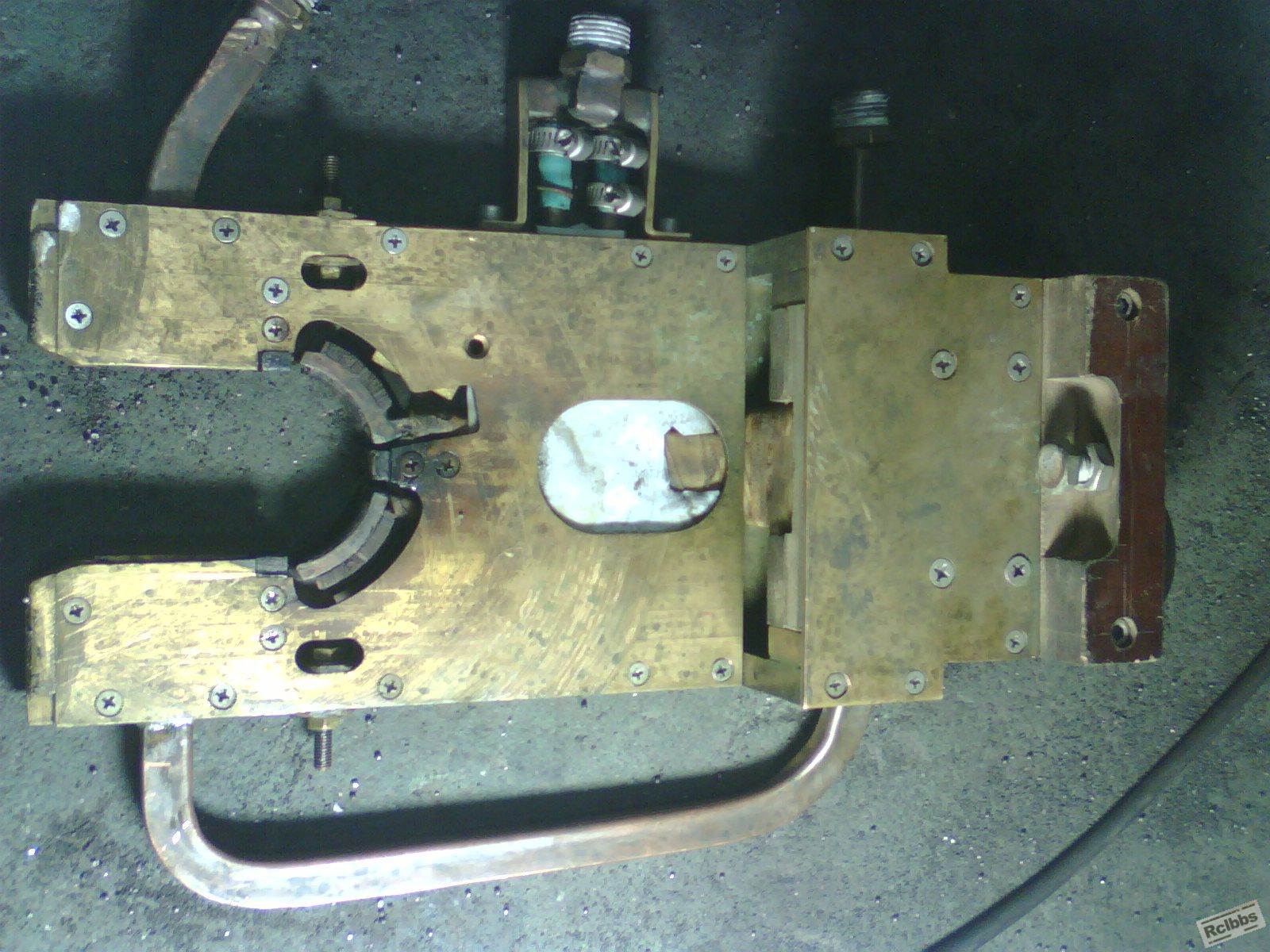

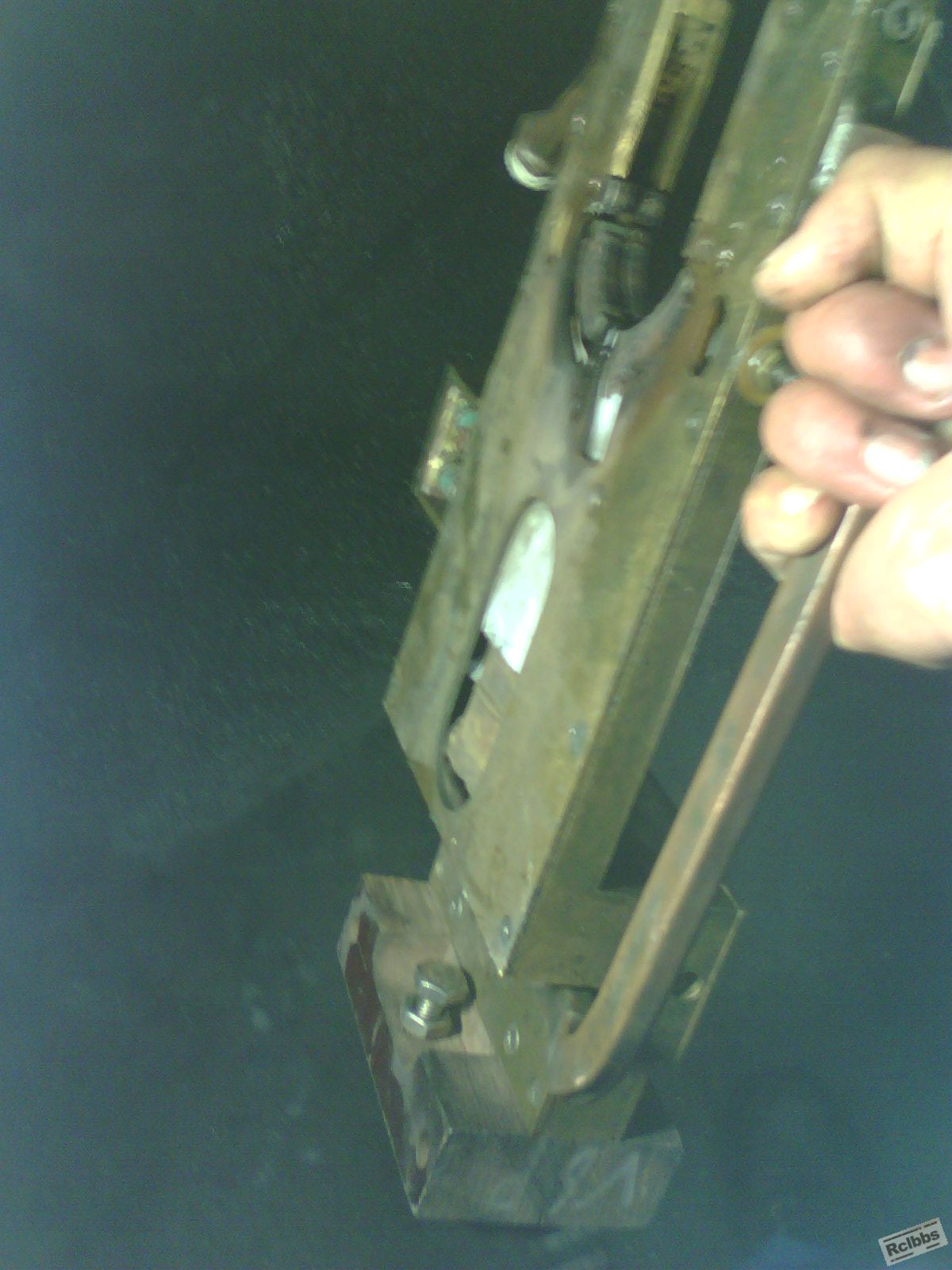

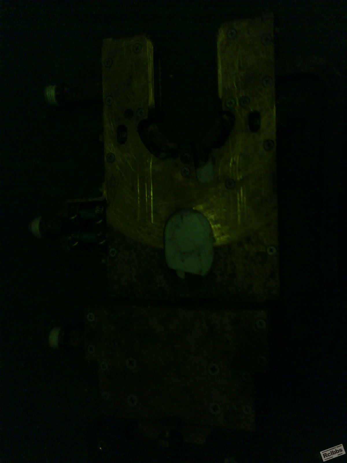

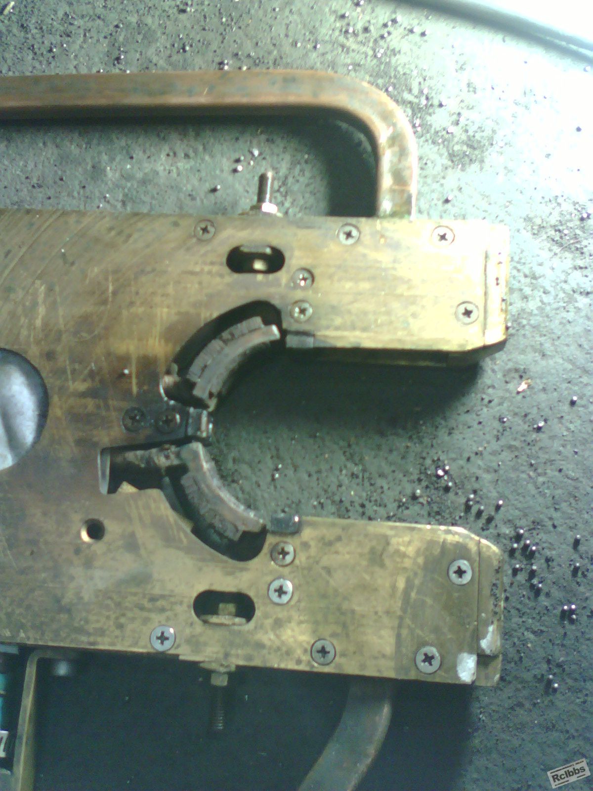

发表于 2010-10-4 20:54:29 | 显示全部楼层
先把感应器照片发上来看看吧,原材料确认是合格的么?感应器选的是哪做的。

 楼主| 发表于 2010-10-4 21:07:50 | 显示全部楼层
不需要太懂 发表于 2010-10-4 20:54
    感应器是十堰天舒做的,曲轴材料是合格的42GRMO

有可能R角太小,造成应力集中所形成的。

曲轴连杆颈上死点裂纹问题我们早就解决了(材料42CrMoA),关键在于采用功率分配(上死点<85%)、线圈调整也是至关重要的,当然还有加热工艺、冷却参数等。
抱歉我不习惯上QQ。你把原来出现的问题描述发到我的邮箱。

    你所指的功率分配我们也在用,我们叫做功率转换,就是上死点比下死点功率小,但是还是要出现裂纹

发表于 2010-10-4 21:50:05 | 显示全部楼层
具体什么位置(上死点两侧搭子?油孔?。。。)
发表于 2010-10-4 22:01:10 | 显示全部楼层
回复 7# 炖尾
    天舒的感应器应该没有问题,机床也是他们的么?
可以找找天舒的老王或者老闵,他们会帮你解决的。
 楼主| 发表于 2010-10-4 22:37:22 | 显示全部楼层
txljh8 发表于 2010-10-4 21:50
    是在上死点靠近开档的两侧,不是油孔处裂

发表于 2010-10-4 22:43:59 | 显示全部楼层
开档顶部(一般搭子矮小)还是顶部两侧搭子面较大处?
 楼主| 发表于 2010-10-5 18:23:44 | 显示全部楼层
    图片我已上传[
签到天数: 2293 天
发表于 2010-10-5 18:42:02 | 显示全部楼层
图片我已上传[
炖尾 发表于 2010-10-5 18:23
    仔细查看了裂纹部位和线圈情况,但不知具体淬火工艺、淬硬层图片。
  初步判断: 加热工艺可能有问题,线圈也存在问题还需调整。

淬裂的地方是不是都是同一个工位,把感应器位置调换一下,看看效果。
 楼主| 发表于 2010-10-5 19:43:53 | 显示全部楼层
不需要太懂 发表于 2010-10-5 19:06
   是每个连杆颈的上死点
