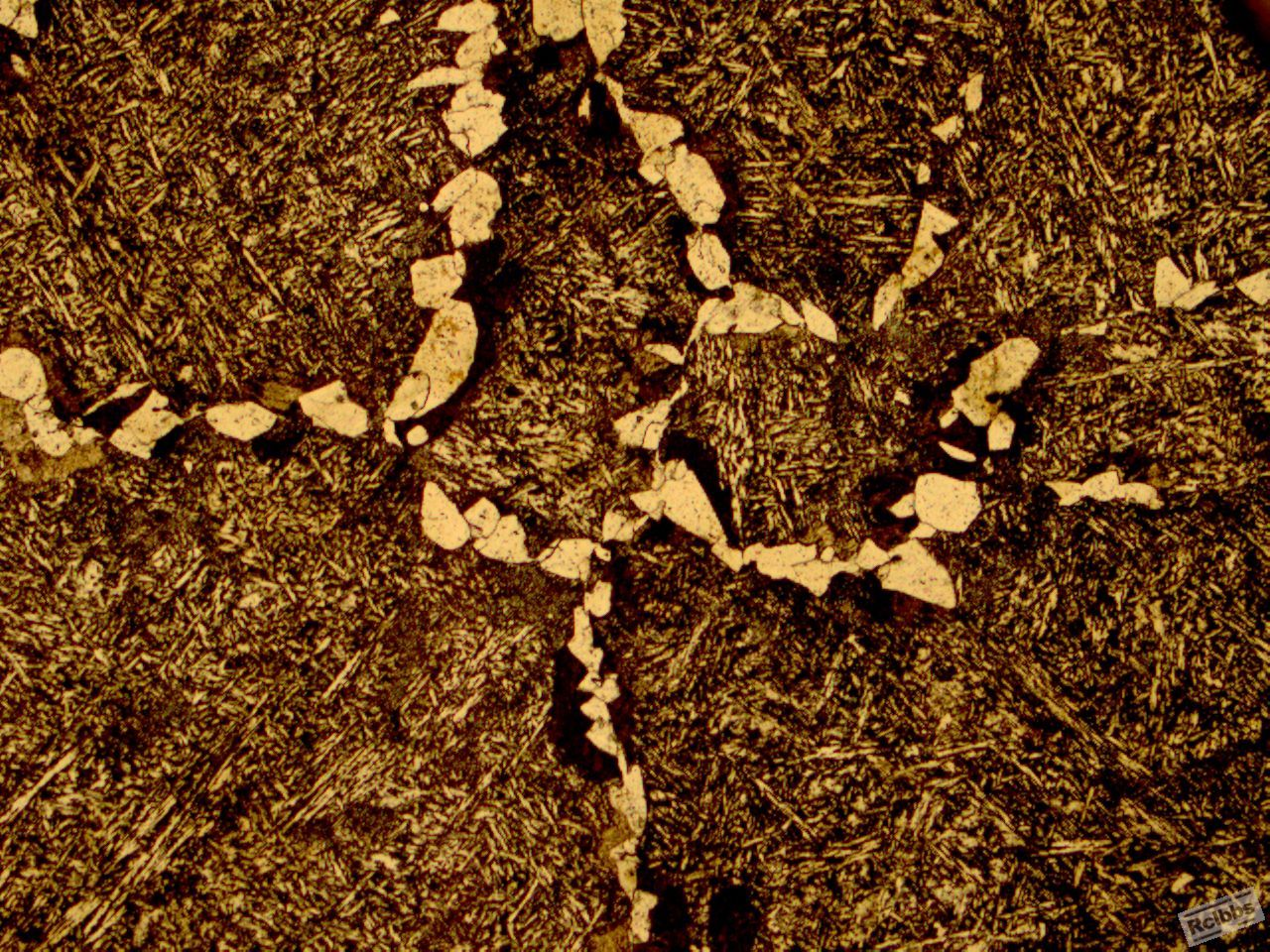

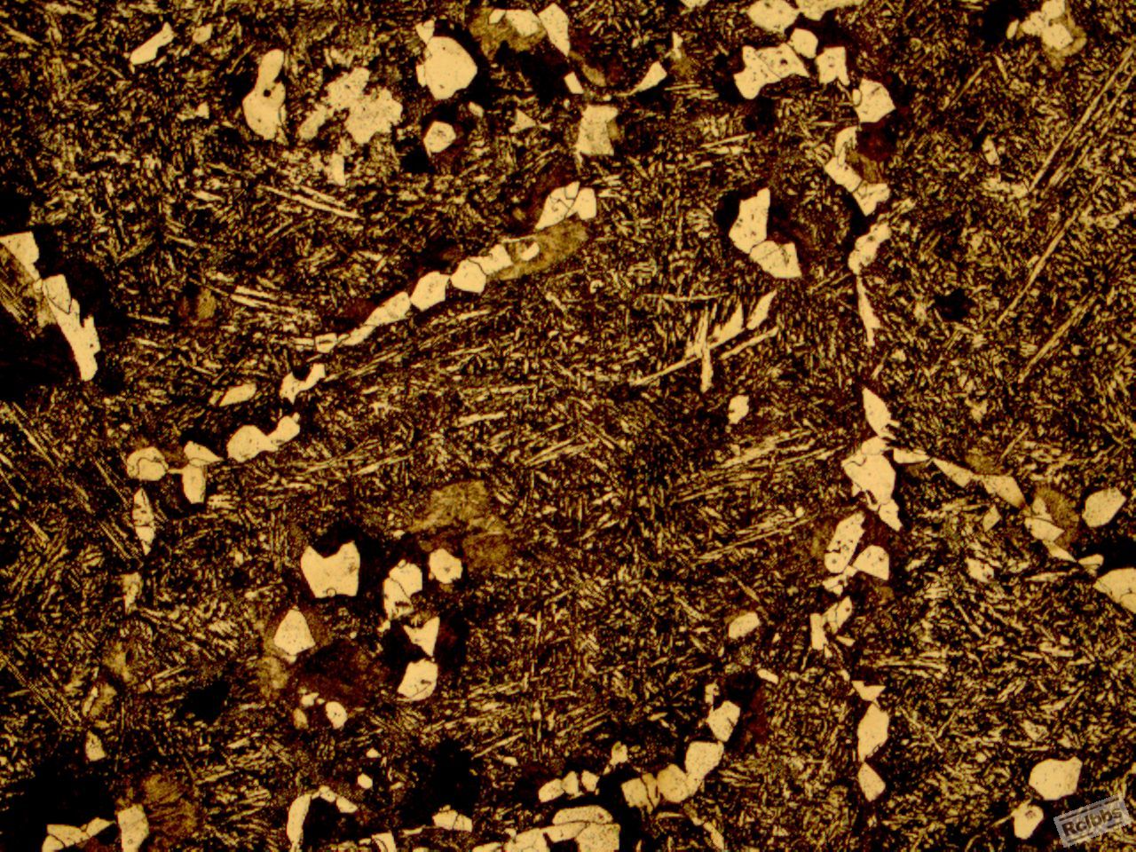

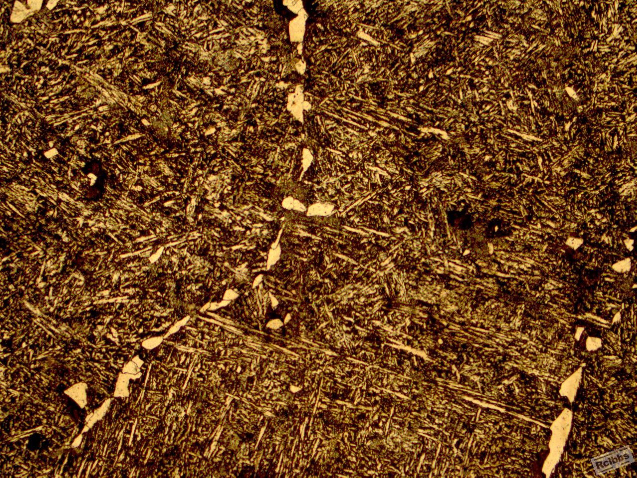

消失模铸造工艺,高碳铸态,请大家分析下组织,内部网状白色的组织是铁素体么?亮白色针状物质是否也是铁素体?还有内部的黑色东西应该是什么呢?望高手指教!

能说说成分和热处理及加工工艺吗?即是高碳铸态我想就不应该是F了
 楼主| 发表于 2010-10-5 17:02:59 | 显示全部楼层
具体成分不详,未经过任何的热处理,消失模浇铸后冷却状态。
发表于 2010-11-16 21:00:59 | 显示全部楼层
好久没接触了。就照片看,试样腐蚀有点深。材料合金元素也不少。网状白色的组织是碳化物。内部组织看不很准,类似贝氏体+屈氏体。
参与人数 1热处理币 +20 收起 理由
wangqinghua196 + 20 感谢参与!
发表于 2010-11-17 21:13:07 | 显示全部楼层
内部网状白色是初生碳化物,针状的是二次碳化物吧,都不是铁素体的,黑色的看不清啊,估计是托氏体吧,是夹杂也不是不可能啊,哈哈,有不妥的请指出
发表于 2010-11-17 21:23:24 | 显示全部楼层
网状白色是碳化物,黑色可能是成分偏析造成,也可能是夹杂,抛光检查有助于判断。
签到天数: 941 天
发表于 2010-11-17 22:15:59 | 显示全部楼层
白色块状物看形状似铁素体。
签到天数: 474 天
发表于 2010-11-18 05:49:17 | 显示全部楼层
Ferrite, definitely.
