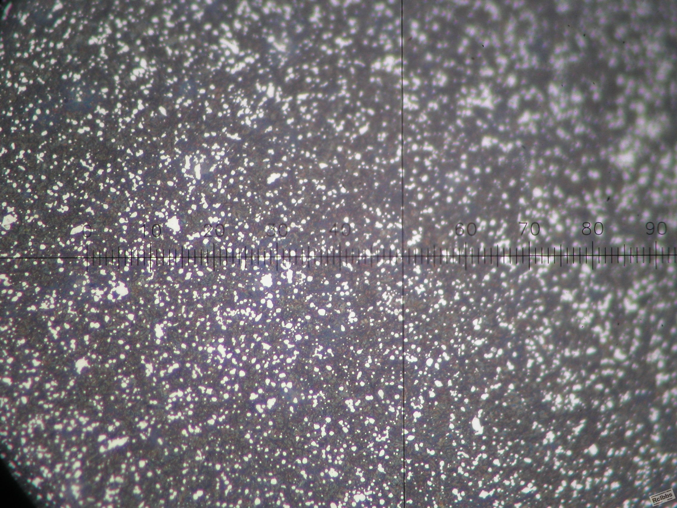

发表于 2010-10-6 14:54:51 | 显示全部楼层
回复 4# HRC
    啊,那怎么判定 高速钢  回火不充分情况?
  另外,要是淬火在低于 奥氏体化温度 有什么后果啊?  与崩块有什么关系?
  今天看了一个有崩块的  M42样品的金相,感觉金相还可以
P1010003.JPG 500倍金相
请求帮助

签到天数: 809 天
发表于 2010-10-6 15:06:06 | 显示全部楼层
回复 5# hooloo
    组织可以呀回火也充分,碳化物分布也很均匀,只比粉末冶金的高速钢差点了。你可以找找其它原因。
签到天数: 108 天
发表于 2010-10-6 15:11:32 | 显示全部楼层
回复 6# HRC
    自然比不上 A23、A60 什么的,1160 淬火,540-550回火4小时5次,硬度约65.7HRC
    帮忙看看这个工艺。
  M42通常的  淬火范围是  1170-1220吧?

发表于 2010-10-6 15:43:49 | 显示全部楼层
回复 7# hooloo
    温度是没问题,有没有看淬火组织?如果你的工件需要耐磨,淬火温度可以高点,如果需要冲击韧性,淬火温度可以低点。零件掉了一块,原因很多,是什么断口也很重要,这些都是分析的证据。

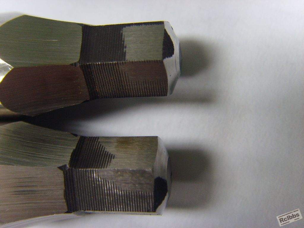

签到天数: 108 天
发表于 2010-10-7 09:44:18 | 显示全部楼层
回复 12# HRC
    没有观察到裂纹现象,夹杂物的可能性也不大
  下图是  崩块的位置
  请指教
签到天数: 809 天
发表于 2010-10-8 08:29:50 | 显示全部楼层
回复 13# hooloo
    把断口也照一张

签到天数: 809 天
发表于 2010-10-8 14:01:33 | 显示全部楼层
回复 17# hooloo
    右边四棱形头上缺的那块是不是断口?
签到天数: 108 天
发表于 2010-10-8 14:02:52 | 显示全部楼层
回复 18# HRC
    对,就是那个,两个样品上都有缺口
签到天数: 809 天
发表于 2010-10-8 14:04:55 | 显示全部楼层
回复 19# hooloo
    断口颜色是黑的?
签到天数: 108 天
发表于 2010-10-9 08:02:20 | 显示全部楼层
回复 20# HRC
    是的,比较黑
