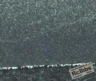

100倍可看出边缘和芯部完全不同
100倍
100倍

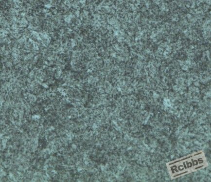

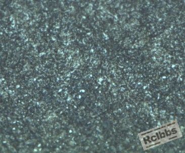

下面是芯部和边缘1000倍的
芯部应该是回火索氏体,边缘看组织是什么?请大师赐教

都是回火索氏体。表层似乎有增碳现象,需进行显微维氏硬度测试确认;芯部有少量未溶碳化物。
另外,表层白色层疑似白磷聚集层,需确认。
