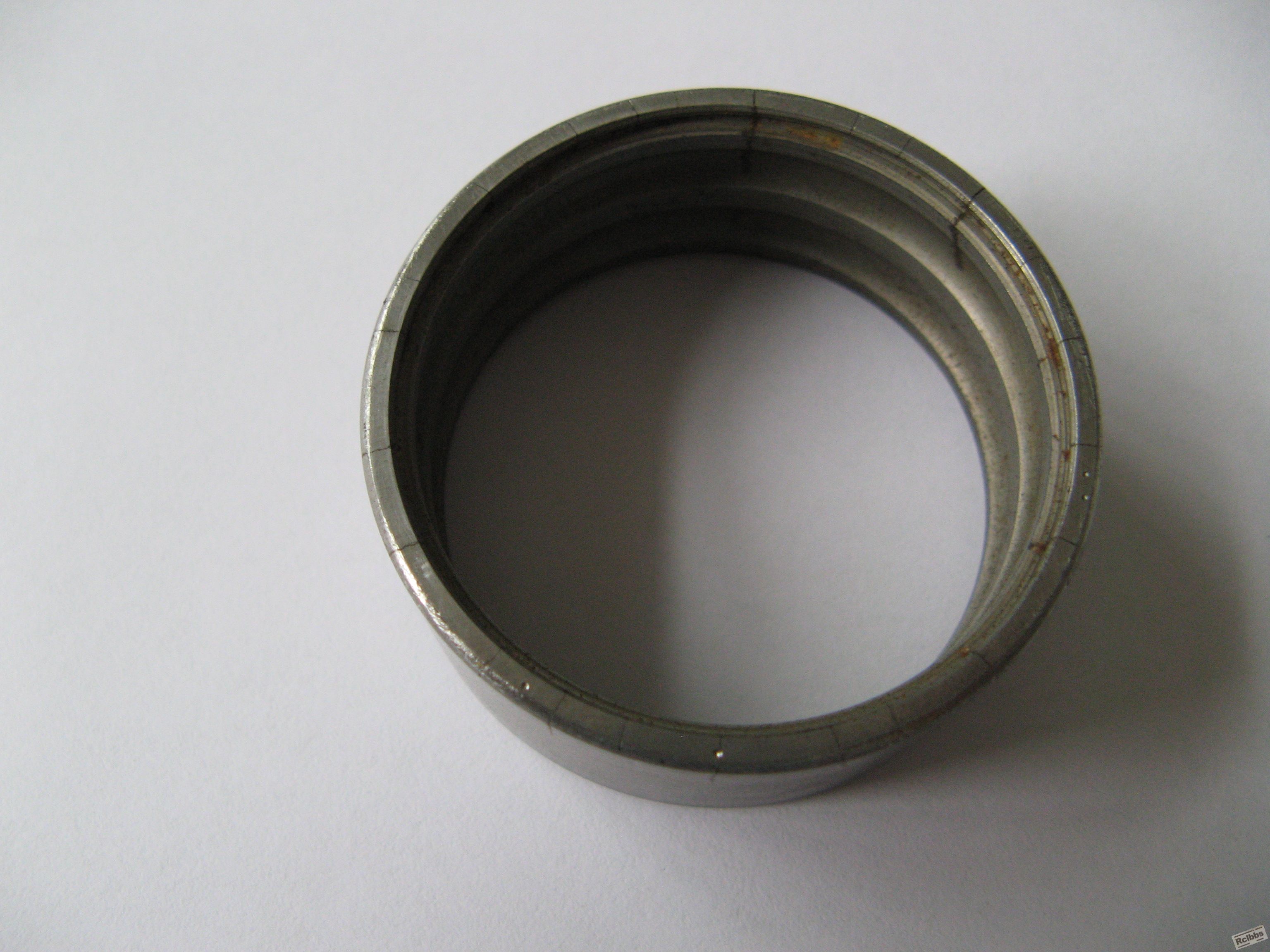

请各位高手分析一下这是什么原因造成的。

请说明材料,工艺,炉型等详细信息。
 楼主| 发表于 2010-10-6 16:09:52 | 显示全部楼层
Gcr15c淬火温度830度共4个区域,网速40分钟,网带炉180KW
发表于 2010-10-6 16:45:25 | 显示全部楼层
请告淬火液是什么?
发表于 2010-10-6 17:50:28 | 显示全部楼层
看图片应该不止2条裂纹吧?我认为是淬火应力裂纹。与轴承套圈的加工应力有关。
发表于 2010-10-6 18:16:23 | 显示全部楼层
我也认为是淬火裂纹

我认为应该是淬火液选择不当造成的淬火裂纹,从图上实物来看,是选择的水溶性淬火介质淬火的吧。

轴套壁厚薄不一,裂纹均产生在薄壁端,淬火加热或冷却不当应是主要原因。
