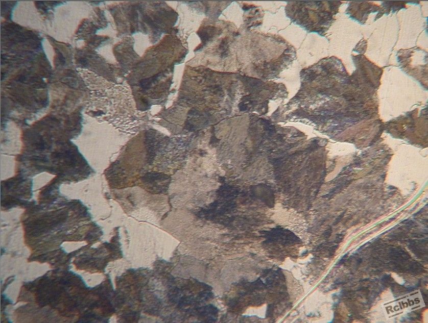

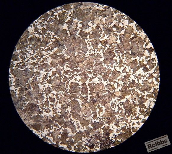

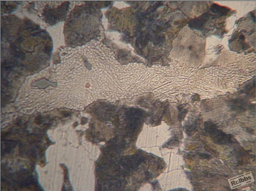

100.jpg 100倍
400.jpg 400倍
40002.jpg 400倍
一个外协厂帮我们做的退后后的金相图。
组织为细片珠光体+铁素体+粒状珠光体。第一张400倍上那2块灰色应该是夹杂物吧?
我想问下100倍上看是不是晶粒较大,不知道算不算合格!
发表于 2010-10-6 17:44:52 | 显示全部楼层
铁素体有网状,和明显得分布不均。根据夹杂物的颜色,应该是硫化物的横切面。
发表于 2010-10-6 18:19:39 | 显示全部楼层
从100倍下的看晶粒度应该是合格的.不知道你们做的要求是不是很严
签到天数: 27 天
发表于 2010-10-6 23:10:52 | 显示全部楼层
晶粒肯定粗大了。另外,没有发现有球状珠光体。
 楼主| 发表于 2010-10-7 10:11:18 | 显示全部楼层
回复 4# 交流为主 400倍第一张上中间那块我自己感觉是粒状珠光体,只是不明显!
