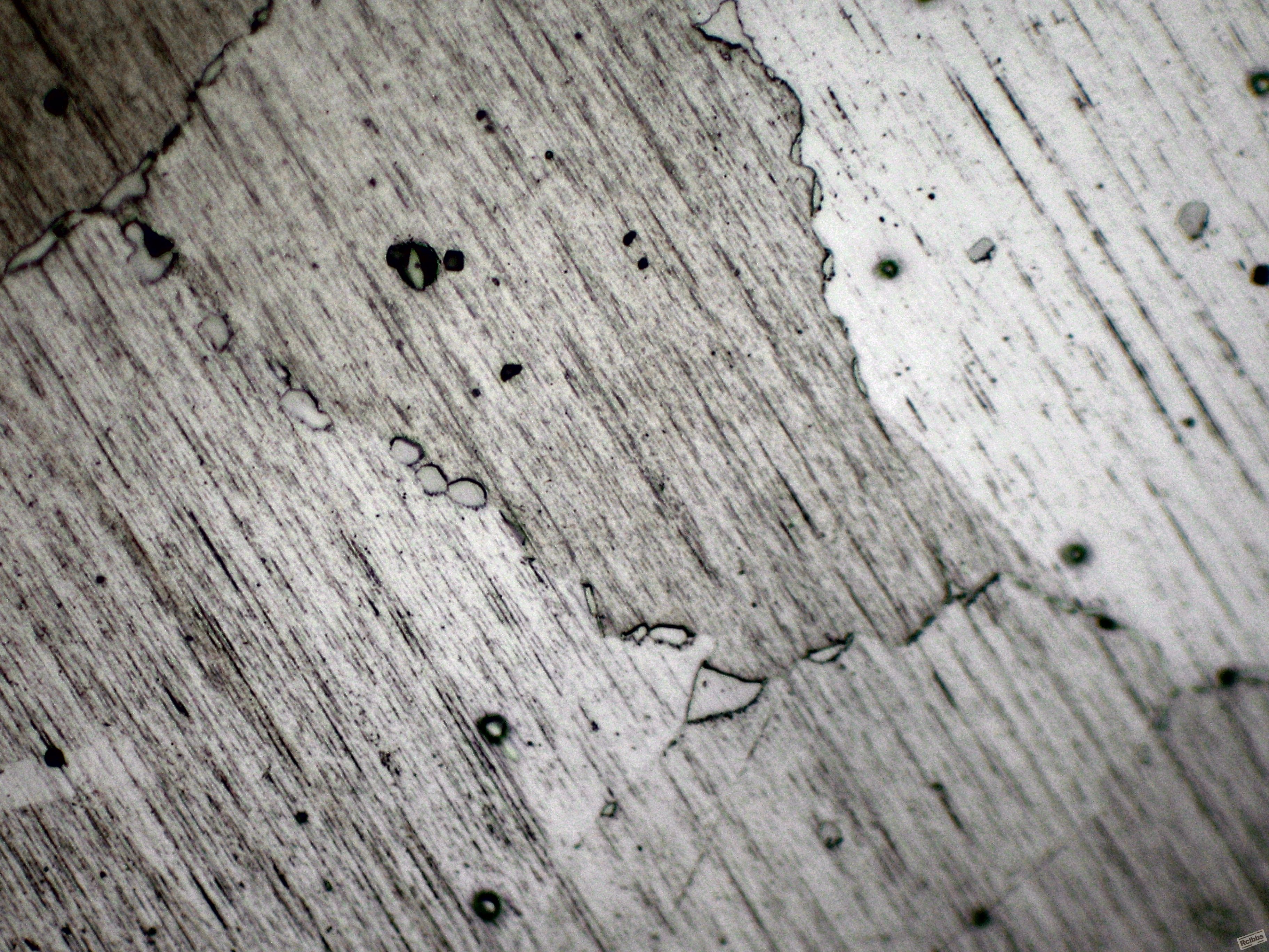

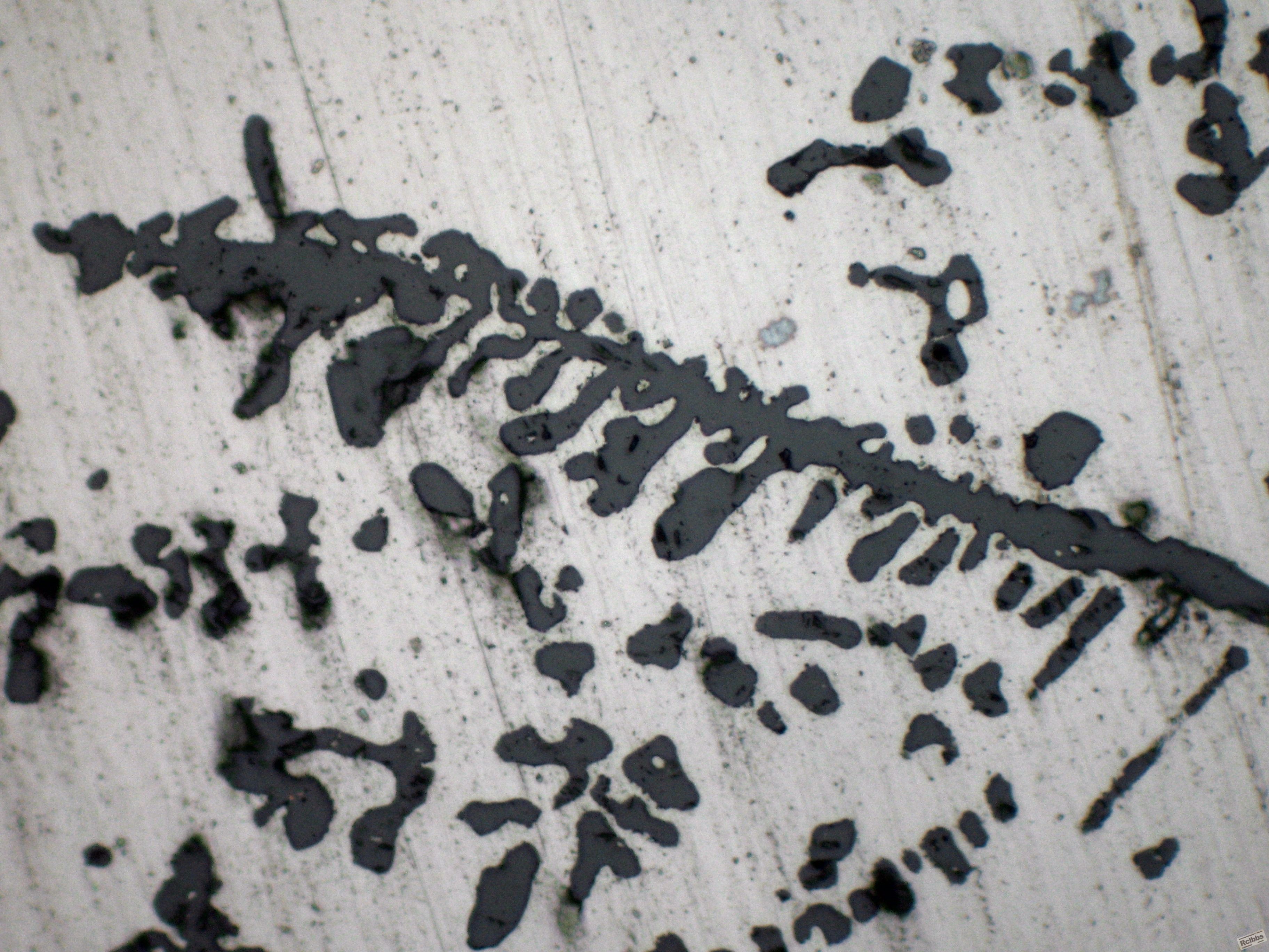

可控气氛多用炉的加热元件,频繁坏掉,卸下来检验,金相照片如上,晶界存在合金化合物不知是否为CR23C6,化学成分均在要求范围内Mn微量,C,0.03,S0.006,CR20.06,还请高手分析炉丝熔断原因

发表于 2010-10-9 23:01:21 | 显示全部楼层
第二张照片的晶界的明显的颗粒物是什么?好像晶内也有,是第二相,估计杂质含量多,晶界电阻局部过大导致熔断,如果楼主有兴趣的话最好用电子探针测一下,或用光谱测一下。肉眼看不出化学成分来,即使用显微镜也看不出来。
