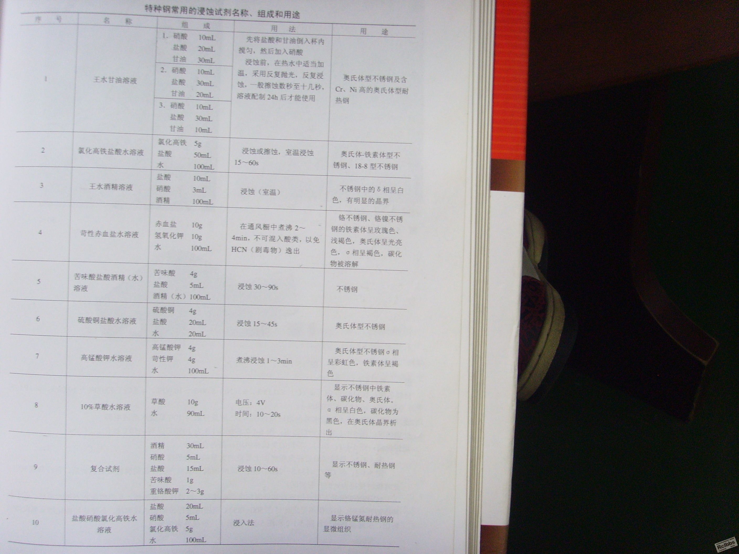

一开始用氯化铁盐酸还行,可是后来不知道怎么了就腐蚀不出来了,然后改用王水,效果也不是太好,后来看到有人用一种蓝色的腐蚀液,估计是铜离子的溶液,但是问人家,人家不告诉我,各位大侠谁有好的腐蚀液配方介绍一下!~!~小弟不胜感激@!@!

硫酸铜盐酸水溶液
