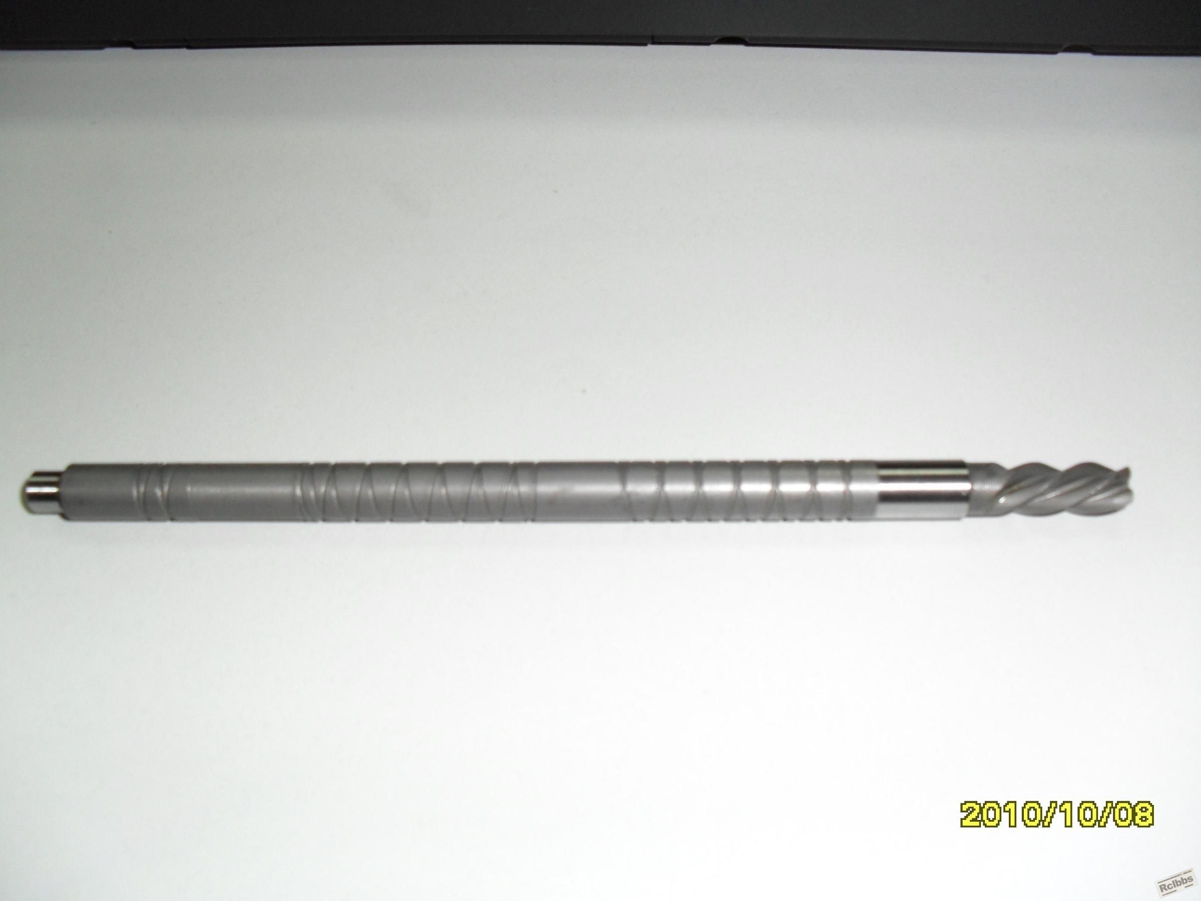

细长齿轴,模数1.0,齿数4,压力角20度,螺旋角20度,变位系数0.7,齿顶圆7.0,最大外径8.0,总长161

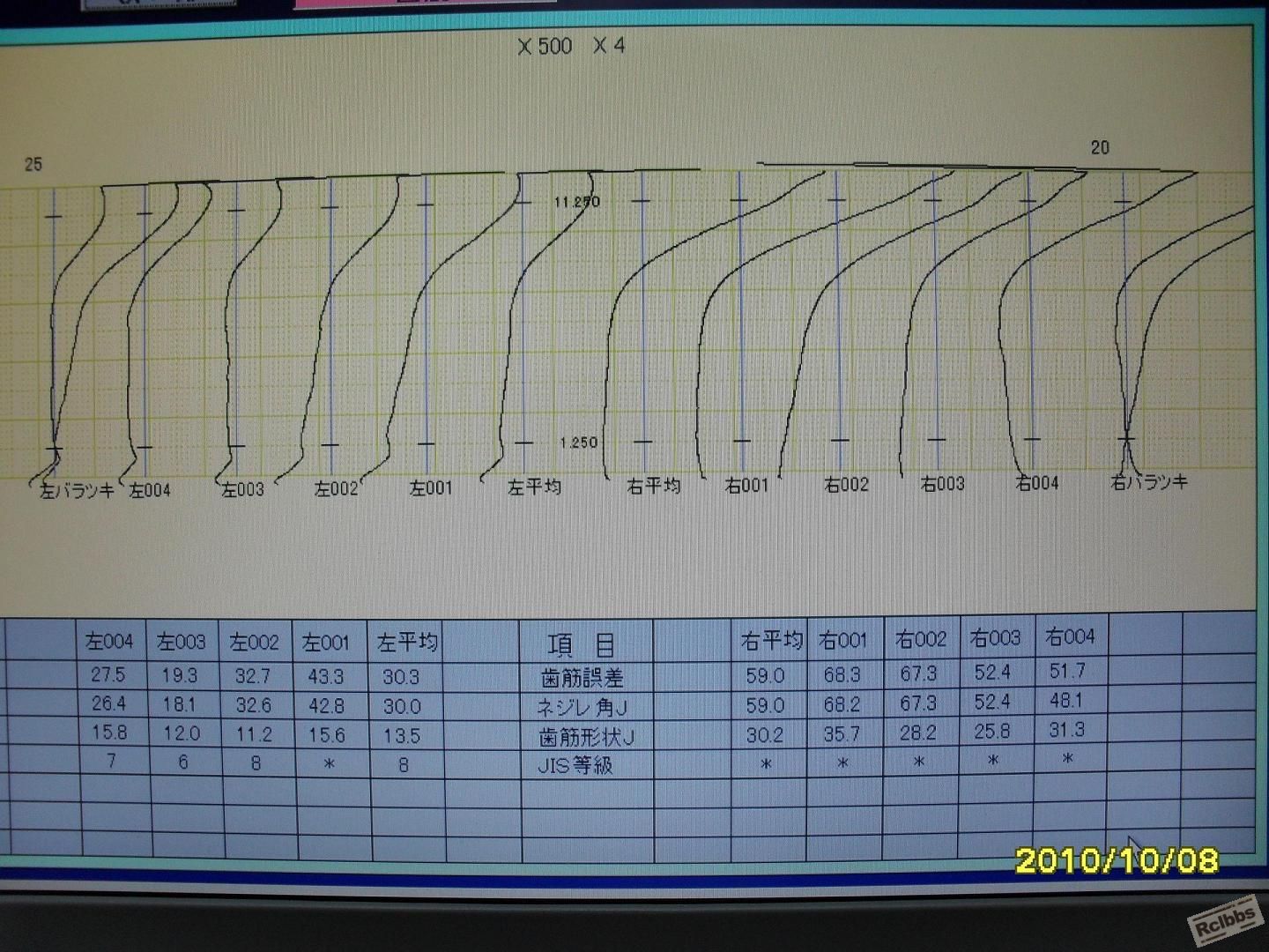

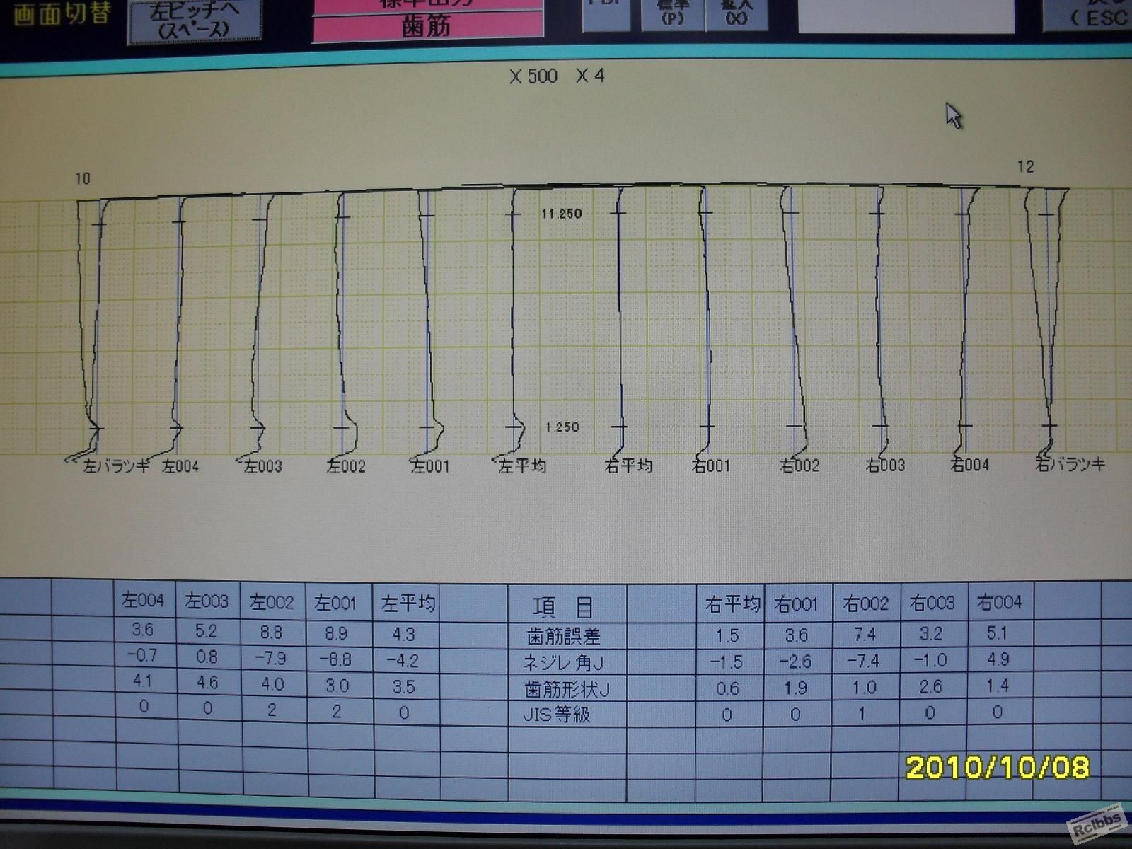

 楼主| 发表于 2010-10-8 10:08:22 | 显示全部楼层
回复 2# 孤鸿踏雪
    谢谢
材质20CrMo,丰东多用炉,860渗,790淬,120油温,竖装和吊装都试过
主要是齿向变形大,齿形没有问题
产品见图片,热处理前后齿向见图片

发表于 2010-10-8 17:27:26 | 显示全部楼层
改变工艺路线这么样?渗碳,冷却,用高频从新加热淬火,经验上说变形小的多。
