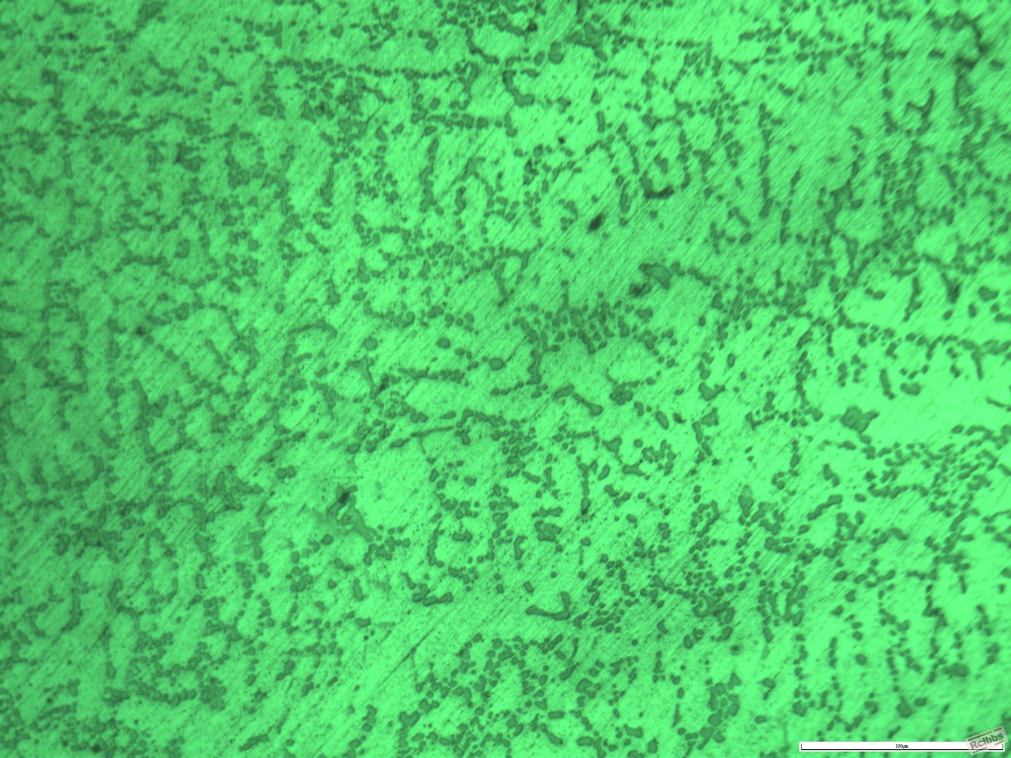

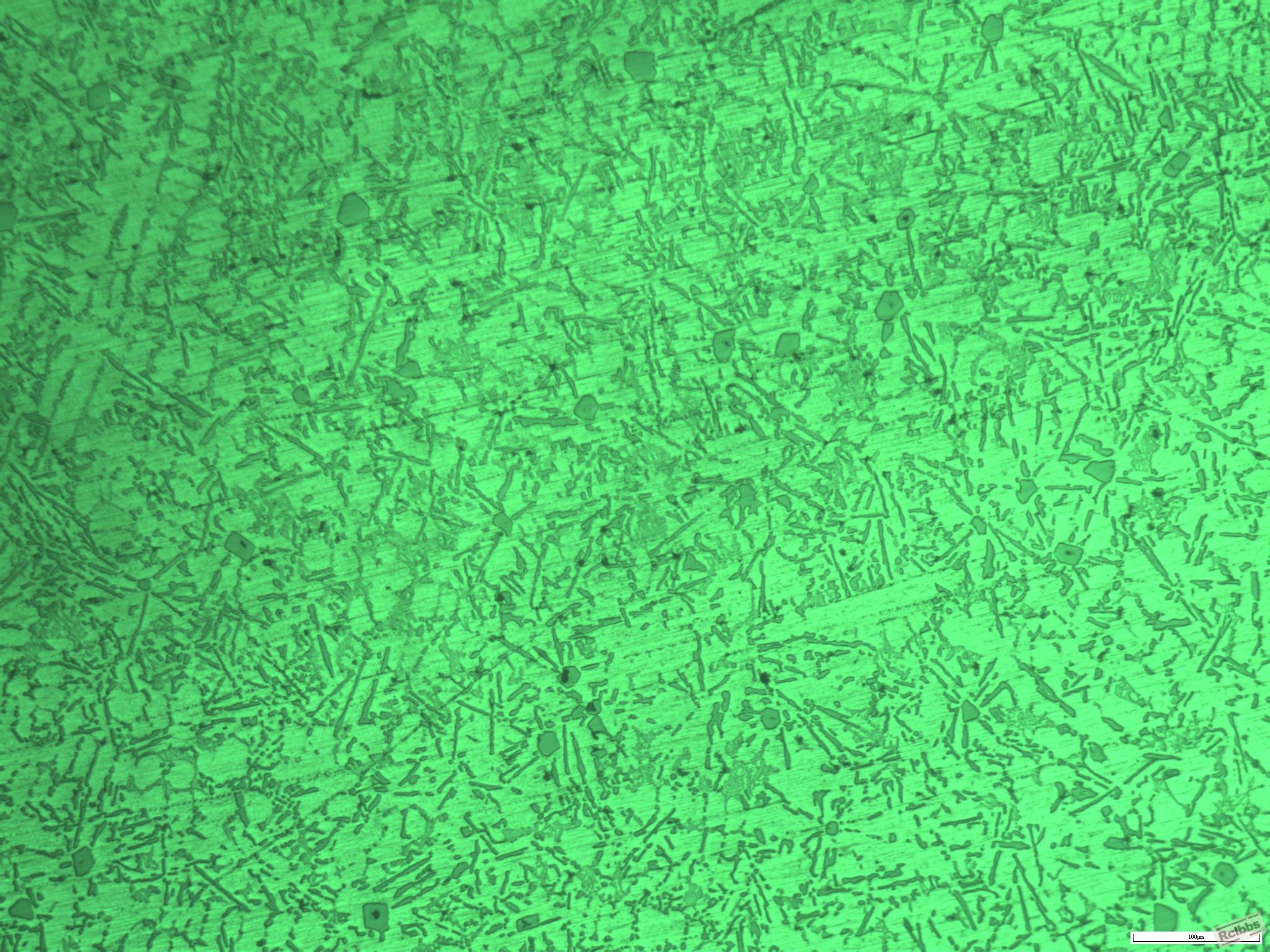

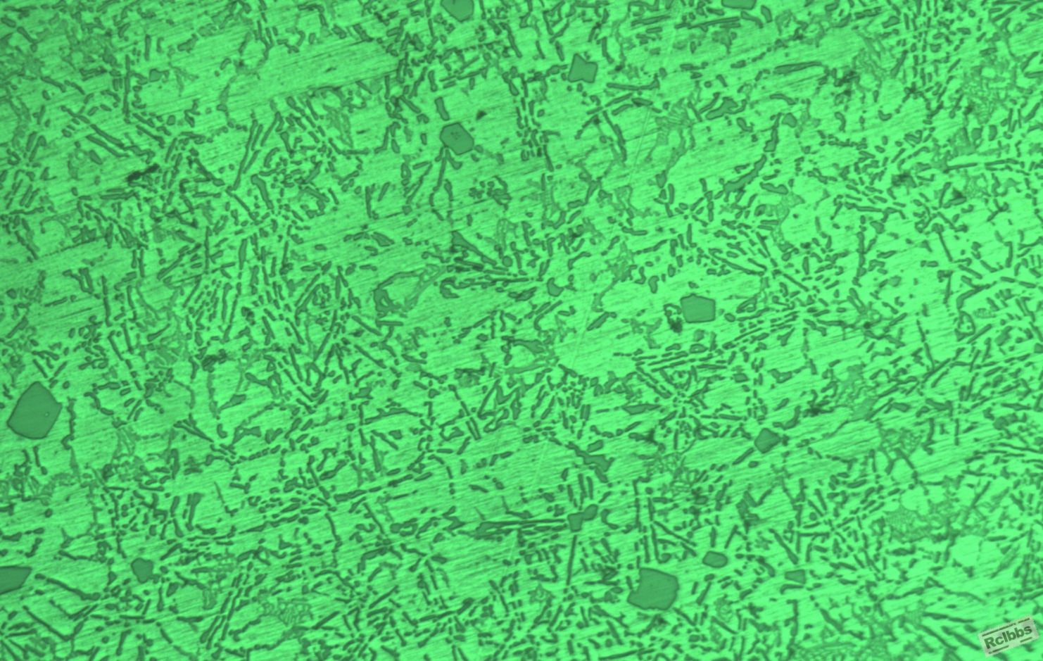

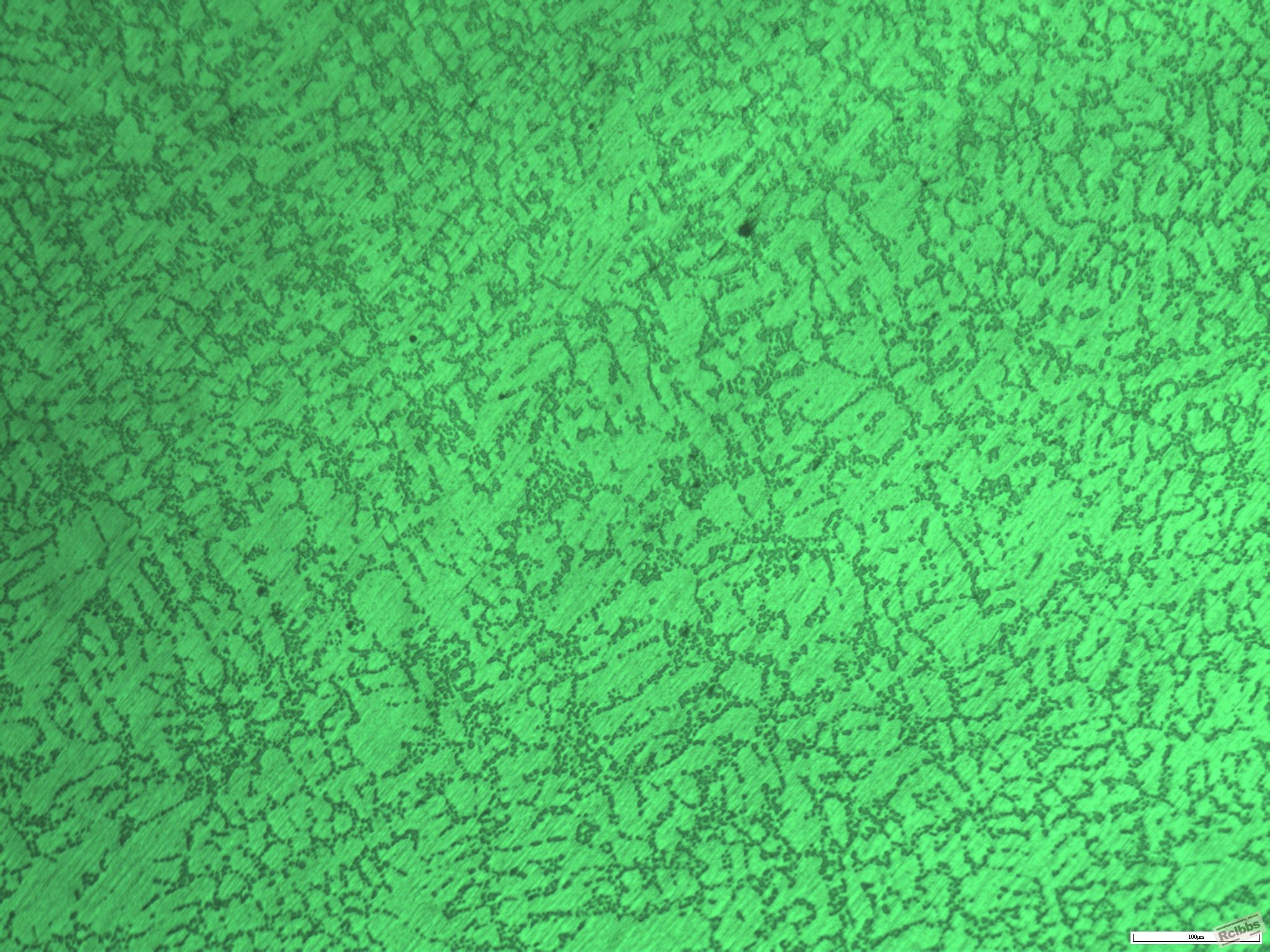

第一次做.看铝合金,请懂铝合金的朋友帮帮看看这是些什么组织,是采用什么工艺处理的,.有相应的评级图谱吗.

第1.2张图片是铝合金活塞的组织.

呵呵!是的!是汽车发动机铝合金活塞金相组织

ADC12吗   主要是 针状的Al si共晶体              后面的是经过变质处理的吧

3.4SI成小颗粒状是什么工艺处理的.
1。2图按照标准JB/T6289-2005内燃机铸造活塞金相检验是对钠盐变质和磷变质的评级,评几级。这种组织合格吗。

钠盐变质和磷变质从金相组织上看有什么不同.怎样去区分.

    高工,针对这个铝活塞金相组织图片平常你在工作会评几级。谢谢

si成小颗粒是固溶处理,就是通常所说的铝合金淬火。
评级应根据相关标准进行。

   楼上高工,对1。2铝合金活塞你怎么评。

铝合金活塞没接触过,但是我觉得1,2的变质效果好像挺不错的,合金里有Ti元素吗?好像有钛相。

按照标准JB/T6289-2005内燃机铸造活塞金相检验   1图相当于磷变质3级,2图相当于钠盐变质3级,按标准1~4级合格,大于4级不合格。

    谢谢你的回答,不过1.2图是同一个试样,只是2图为200倍.

标准为在100倍下评级,那评为2级是合适的。
