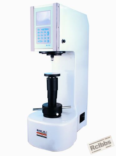

发表于 2010-10-11 18:15:49 | 显示全部楼层
回复 9# xyz123zhao
    没见过(也没听说过)“门式布氏硬度计”,什么样子?能否上传个图片?
签到天数: 50 天
发表于 2010-10-12 16:35:00 | 显示全部楼层
回复 10# 孤鸿踏雪
1 HBC型锤击式布氏硬度计--便携式
3 华银制造的HBM-3000B型门式布氏硬度计
发表于 2010-10-12 16:49:00 | 显示全部楼层
回复  孤鸿踏雪
1 HBC型锤击式布氏硬度计--便携式
2
xyz123zhao 发表于 2010-10-12 16:35
    这不就是家喻户晓的台式硬度计吗?你又给它起个“酷”名,给我都搞迷糊了。
