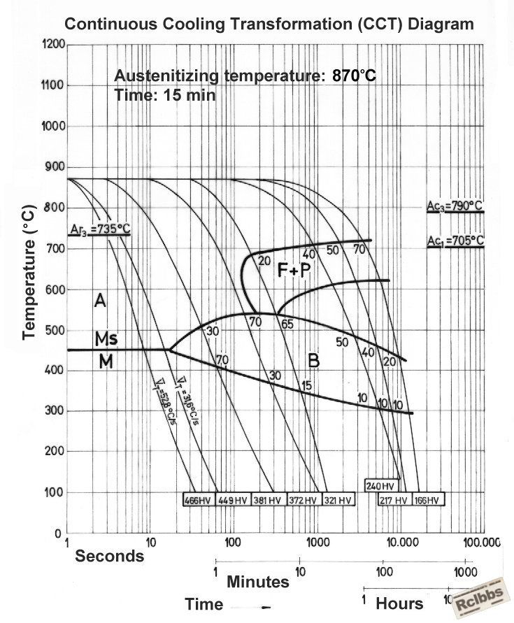

请教各位高手,有谁知道17CrNiMo6的相变点:Ac1、Ac3、Ar1、Ar3温度是多少?

发表于 2010-10-9 16:19:30 | 显示全部楼层
回复 1# taorbshi
    给你传一张(CCT图)

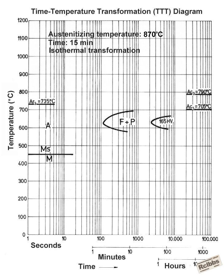

发表于 2010-10-9 16:20:46 | 显示全部楼层
再传一张(TTT图)
 楼主| 发表于 2010-10-10 10:00:24 | 显示全部楼层
回复 5# 孤鸿踏雪
    非常感谢你版主,有了连续冷却曲线和C曲线,对我制定工艺准确性帮助很大。
