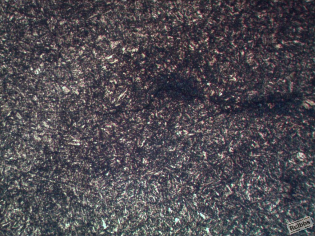

帮忙看一下这个裂纹产生的原因
签到天数: 174 天
发表于 2010-10-8 22:43:53 | 显示全部楼层
是淬火裂纹,沿晶开裂。组织好像过热了。
签到天数: 35 天
 楼主| 发表于 2010-10-8 22:54:58 | 显示全部楼层
回复 2# xuhongye2008
    怎么看出来的啊
发表于 2010-10-9 09:39:10 | 显示全部楼层
发表于 2010-10-9 09:50:05 | 显示全部楼层

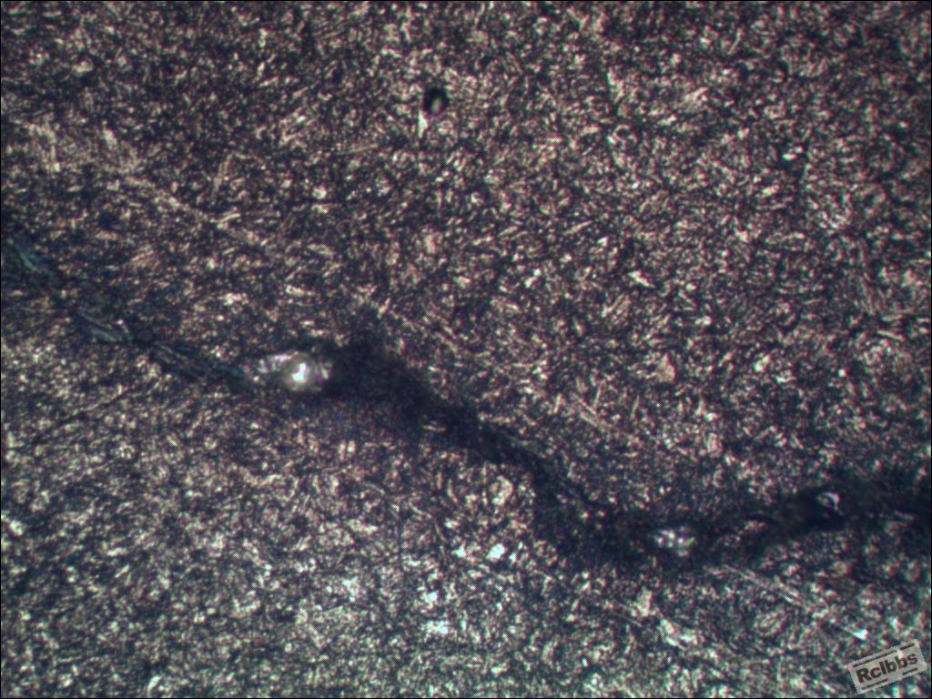

回复 1# hehewangrui
请楼主把材料牌号尺寸说明,热处理工艺,和技术要求说明
从图一看裂纹中有几个亮块夹杂物存在,请在没有腐蚀情况下查验看是怎样夹杂物?
图二看是淬火裂纹延伸段
    裂纹周围金相组织看还是可以的,还待与进步查验分析

  材料类似6150,含碳量在0.3-0.4%之间含铬量是3%左右,厚度是1mm的,1200淬火,540回火,工件持续受拉应力的作用,过早产生的裂纹,
签到天数: 35 天
 楼主| 发表于 2010-10-9 19:21:48 | 显示全部楼层
回复 5# 紫琅人
    没腐蚀的裂缝中也有亮白色的物质,不知道是什么成分的

你是用什么切割的,
签到天数: 35 天
 楼主| 发表于 2010-10-9 21:34:51 | 显示全部楼层
回复 8# 热工女将
    这个不是切割出来的 ,是在服役过程中产生过早的裂纹
签到天数: 8 天
发表于 2010-10-10 17:14:49 | 显示全部楼层
是不是淬火温度有点高啊?
自己不太成熟的看法
