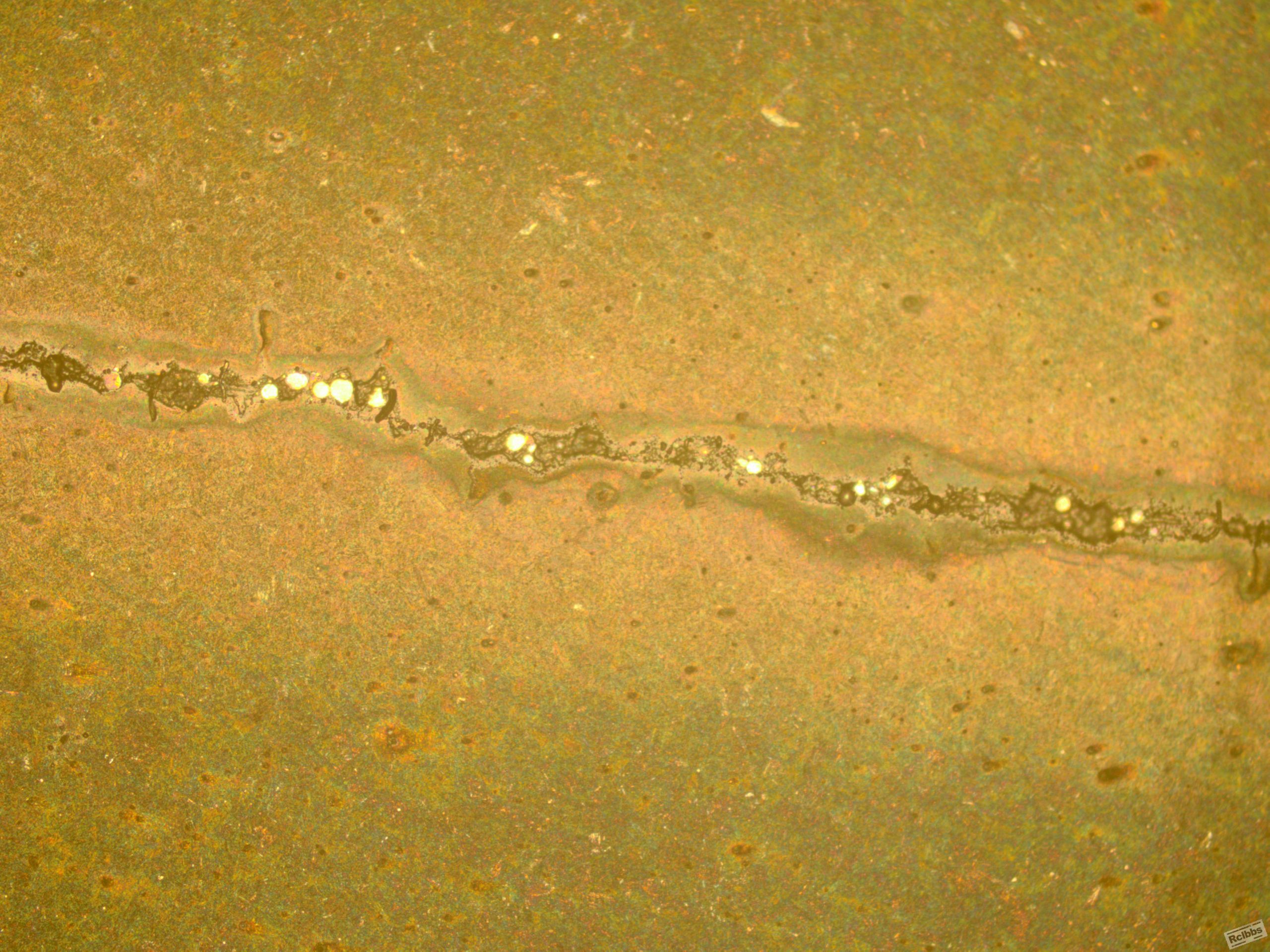

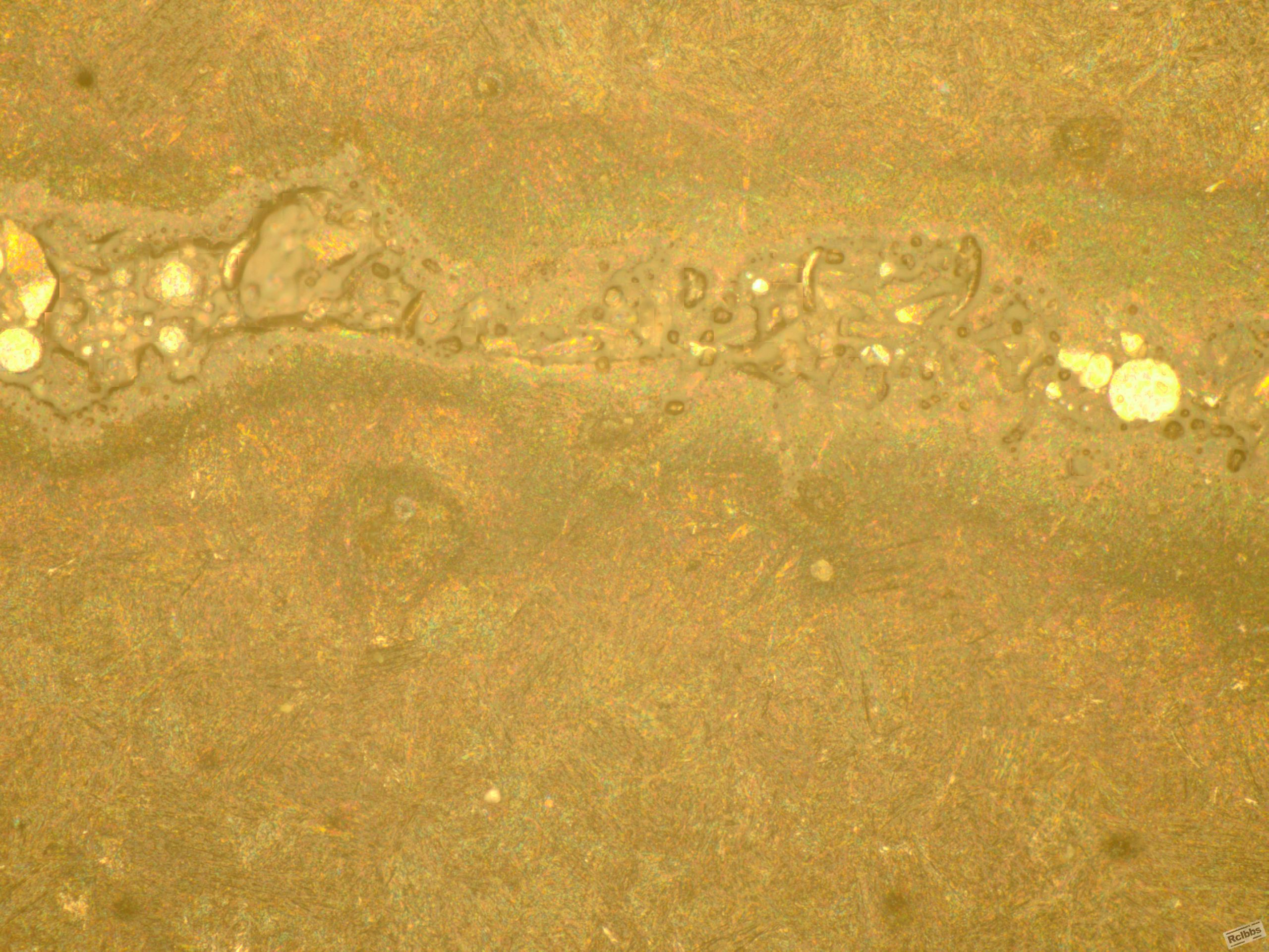

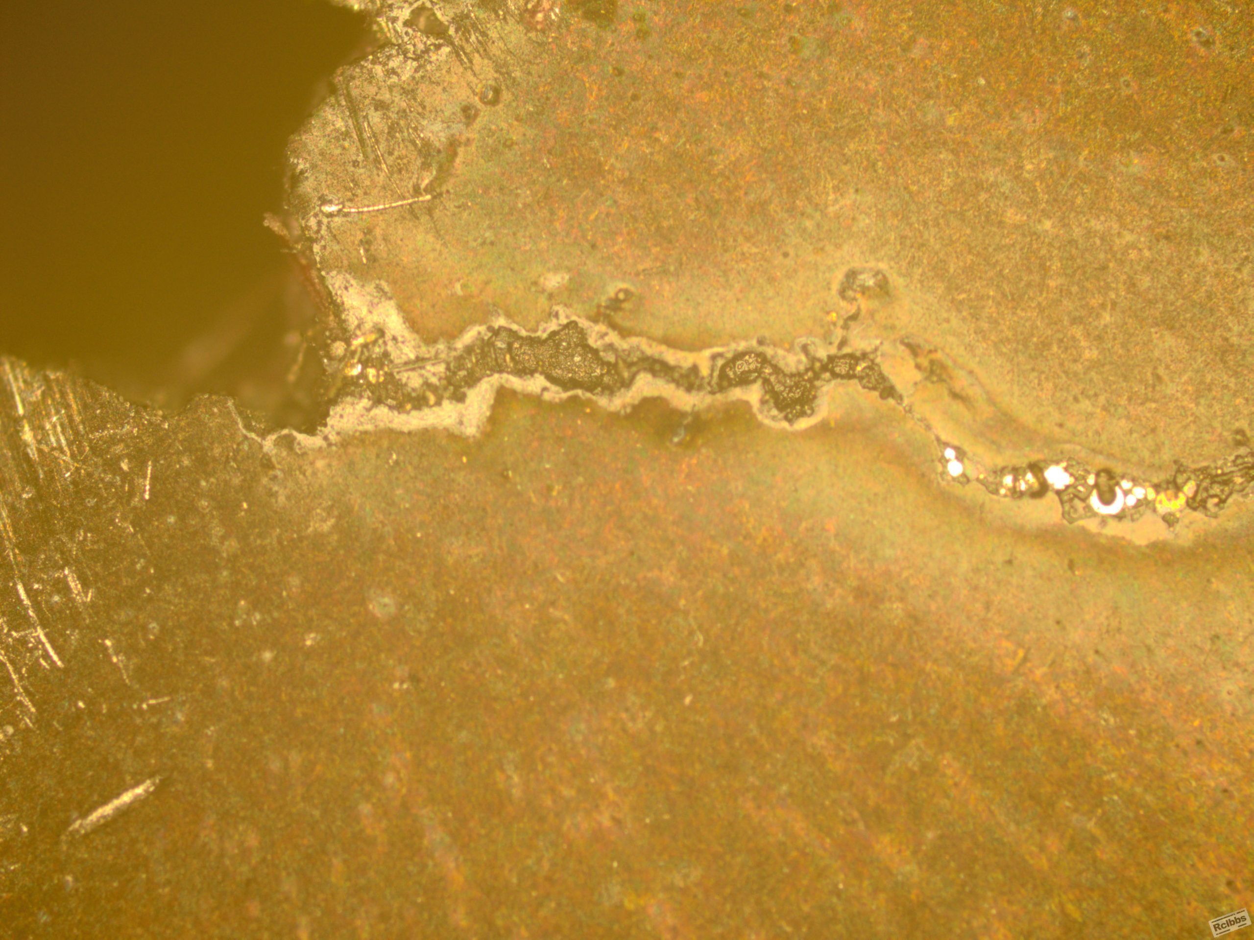

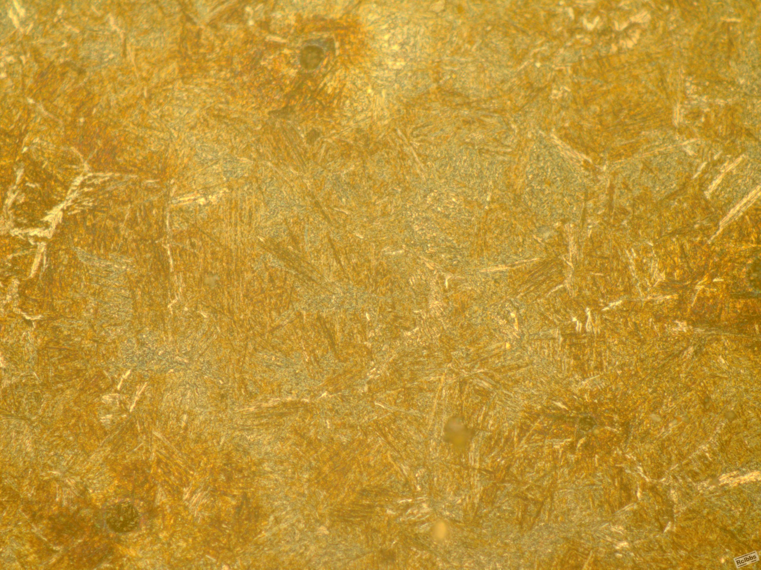

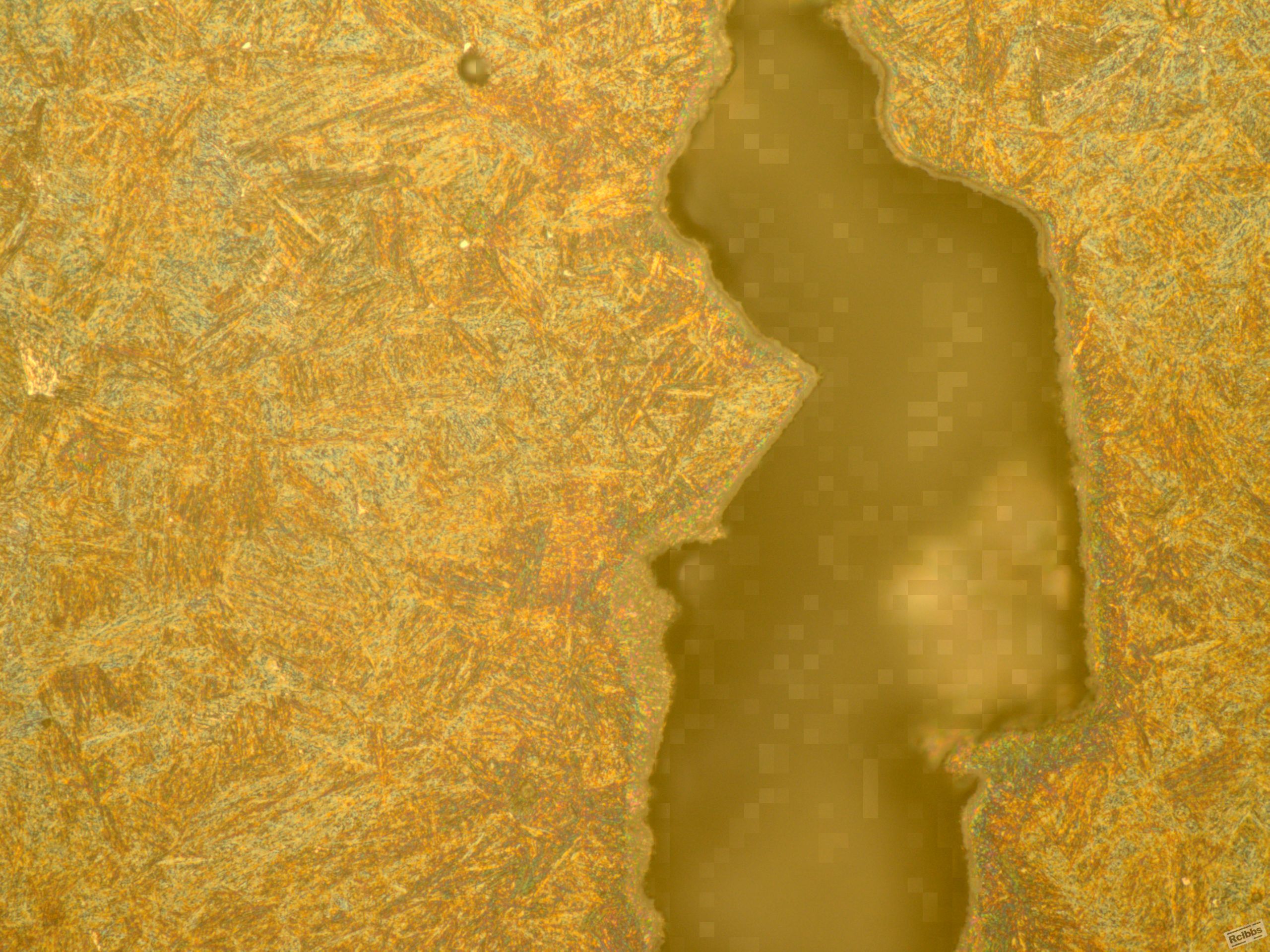

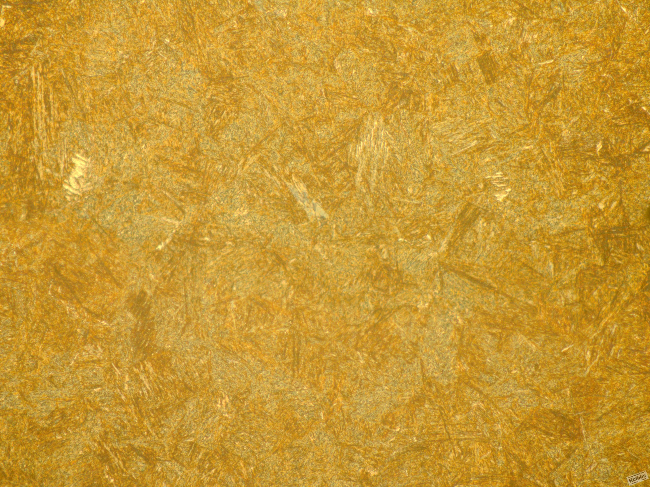

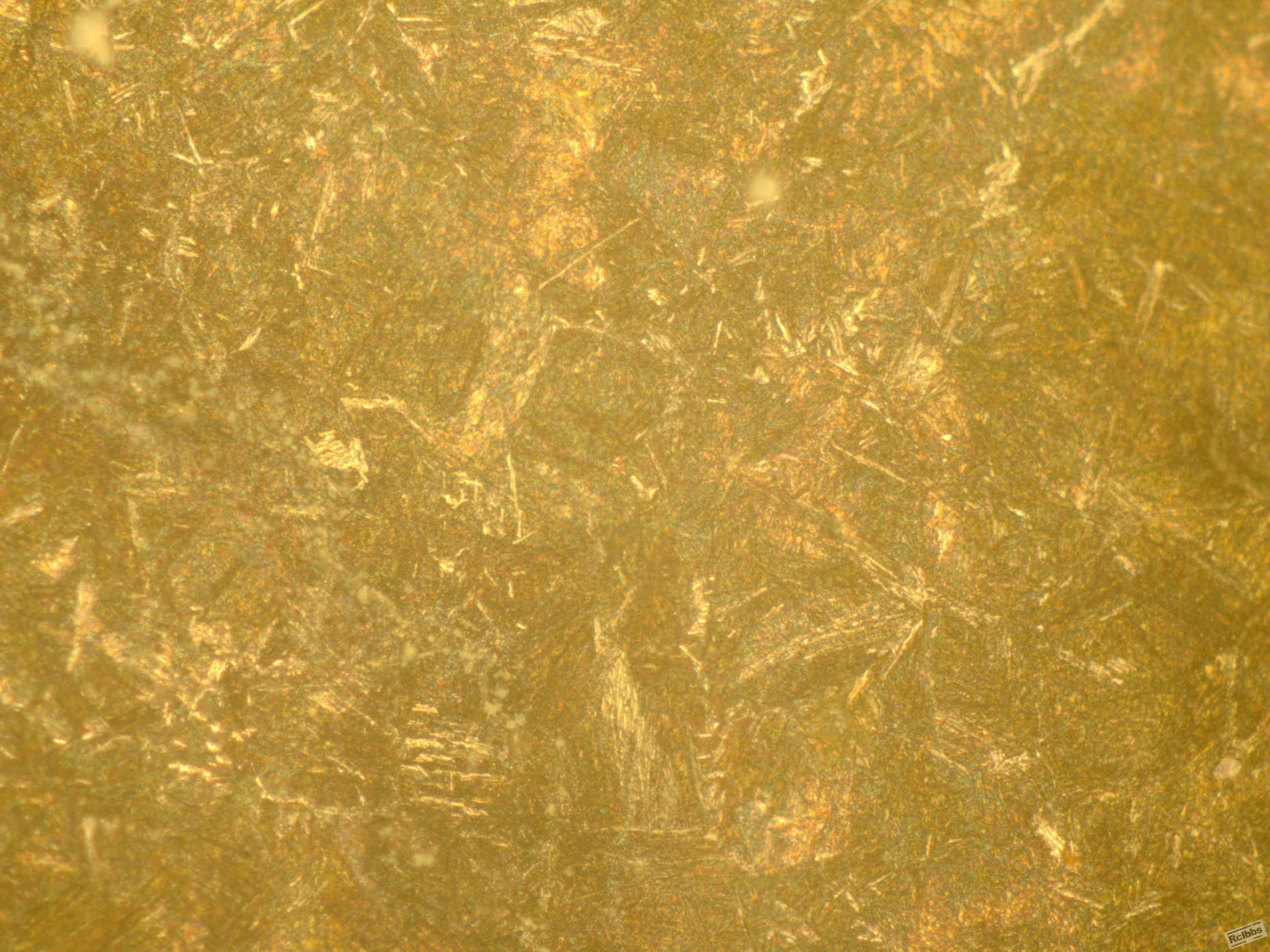

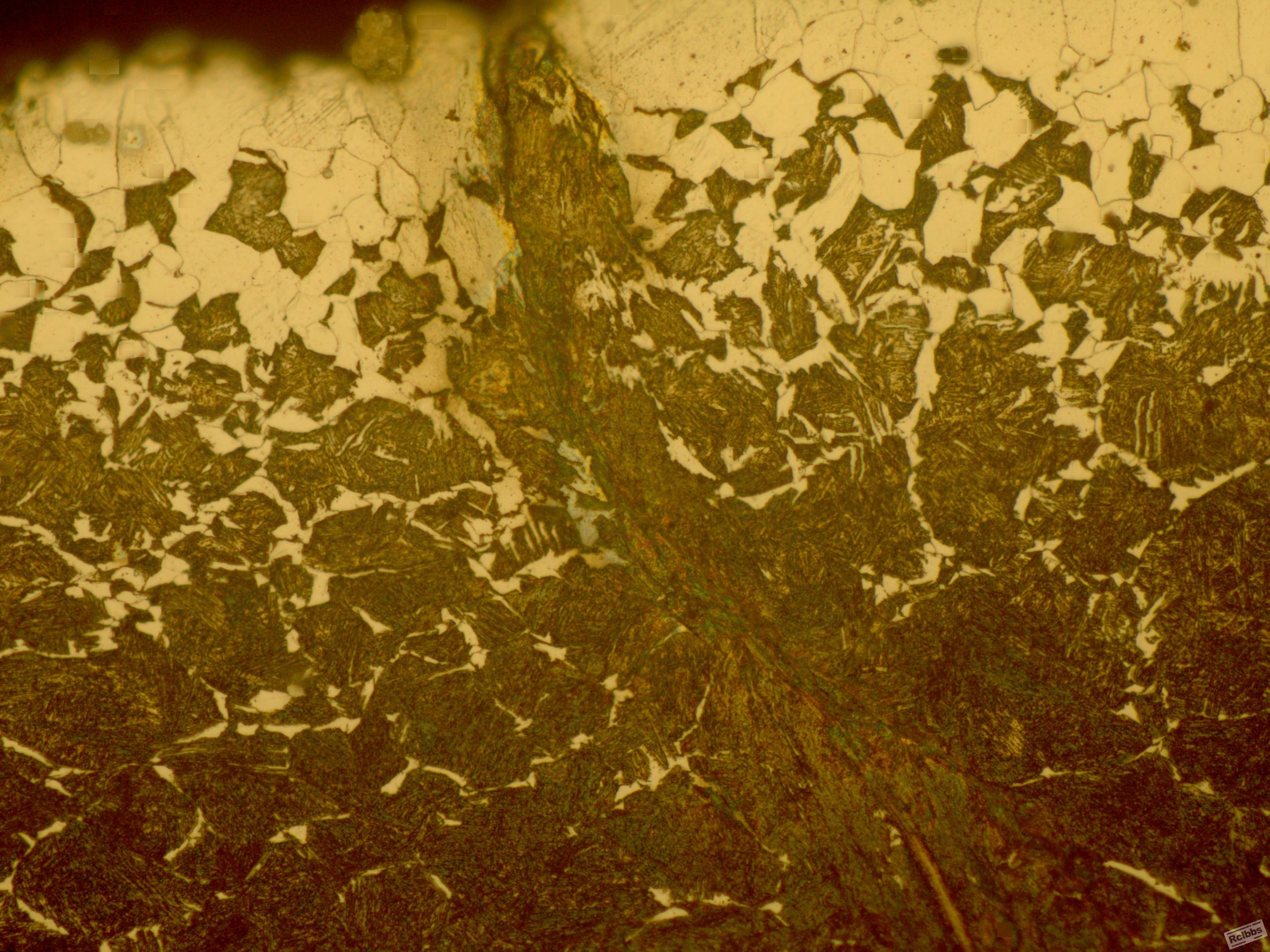

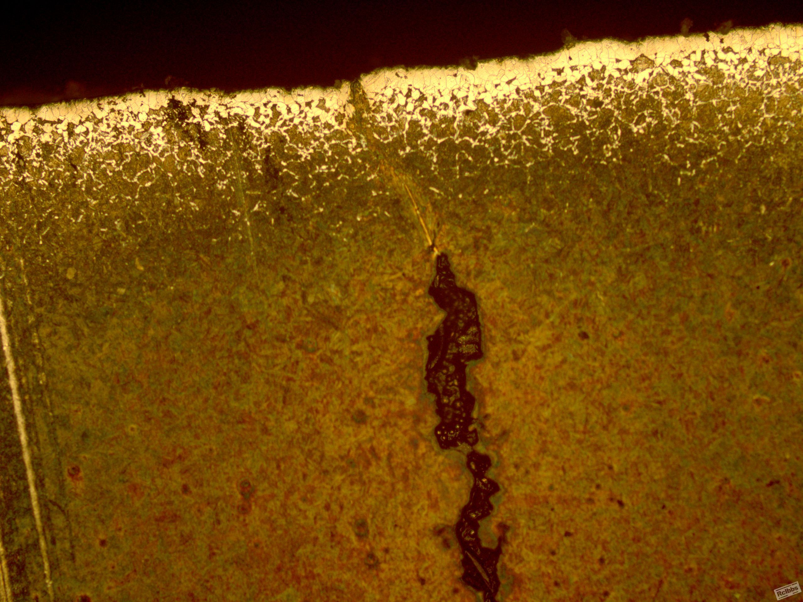

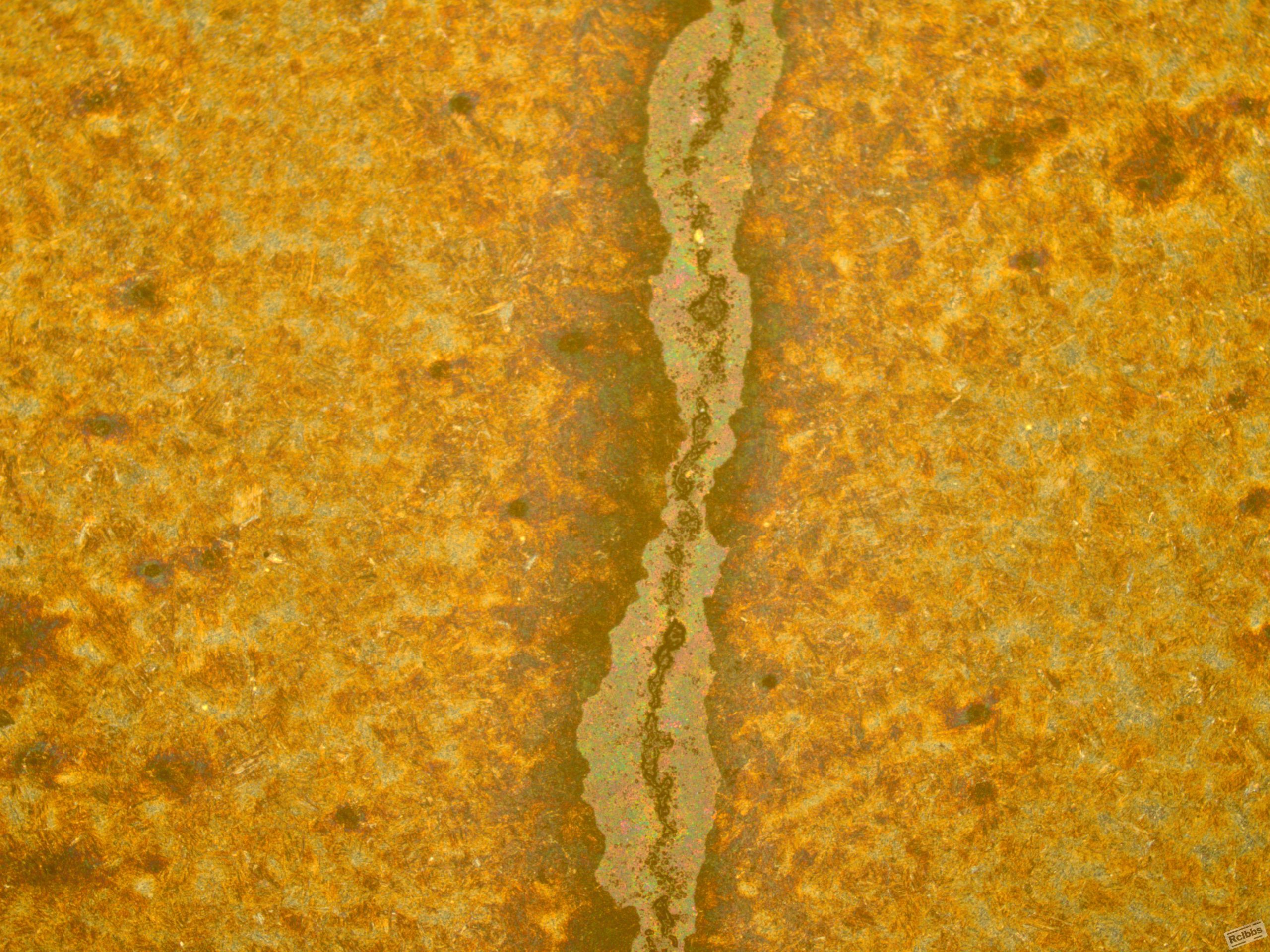

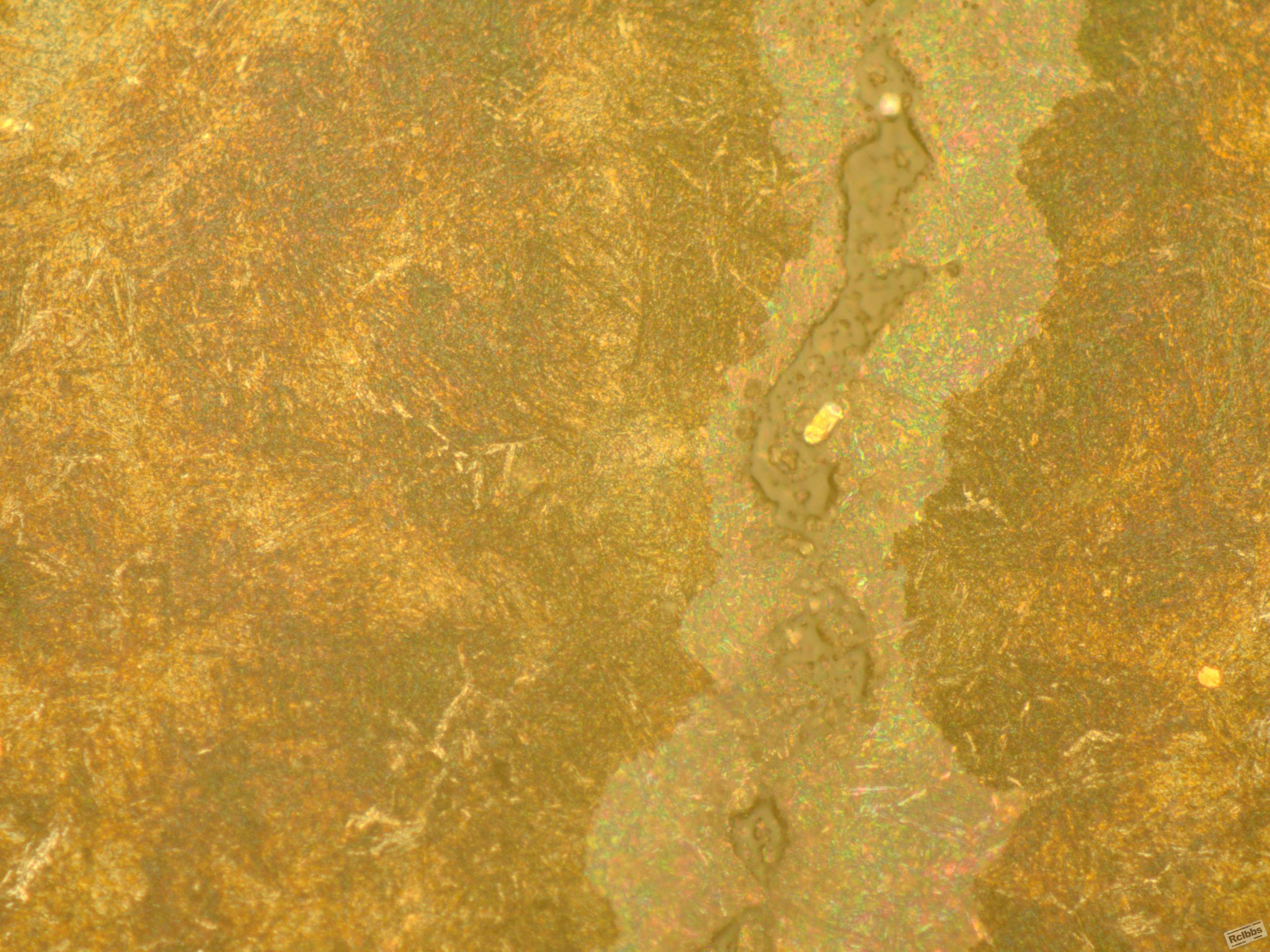

弹簧卷制完成并经淬火、回火之后,在全压缩过程中发生断裂,弹簧直径50mm,经查看,弹簧外表面有划伤,切片检测硬度在53-55HRC,请大家帮忙分析金相显微镜下所观测到的组织!
内部组织500X
内部组织500X
内部组织500X
内部组织500X

断口附近100X
断口附近100X
100X
100X
裂纹100X
裂纹100X
500X
500X
裂纹附近组织500X
裂纹附近组织500X
表面延伸100X
表面延伸100X

表面脱碳严重,裂纹产生在淬火之前,裂纹两边有脱碳,组织有上贝体

发表于 2010-10-9 20:11:18 | 显示全部楼层
照片不清晰,无法判定组织。
根据13及14,可认为表面脱碳较严重。

裂纹两侧是水印还是其他什么的?

注:图14、图15脱碳为弹簧边缘的脱碳层,并非延伸裂纹处的脱碳层。

回复 4# 小破孩
    我也不清楚裂纹两侧为什么会出现这种颜色,希望有明白的大侠解释下……

13,14有严重的脱碳,从8.9我认是水印.你在用吹风机时是不是正对着试样吹?

 楼主| 发表于 2010-10-19 16:07:31 | 显示全部楼层
吹风机吹的时候的确是正对着吹,这样不对么?

应该是淬火裂纹,从13-15都看不到裂纹两边有脱碳。

第一张图和第二张图中有明显的上贝氏体,上贝氏体的韧性不好,所以这个组织应尽力避免。
