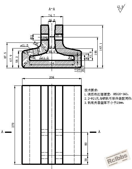

图纸
图纸
线切割一般能切多厚啊
请教此夹套如何加工得出,或者分几部分加工,请给出最简单高效的办法,不胜感激!

有的线切割机床的线架可以升降,厚度加工范围就比较大,加工270mm的厚度没有问题。
这个夹套可以用线切割一次装夹加工成型(不包括2-φ21的孔),不过加工时间会比较长,费用也会很可观的。

    看你的线切割机床的规格了。我单位的线切割机床最大加工厚度500mm。
