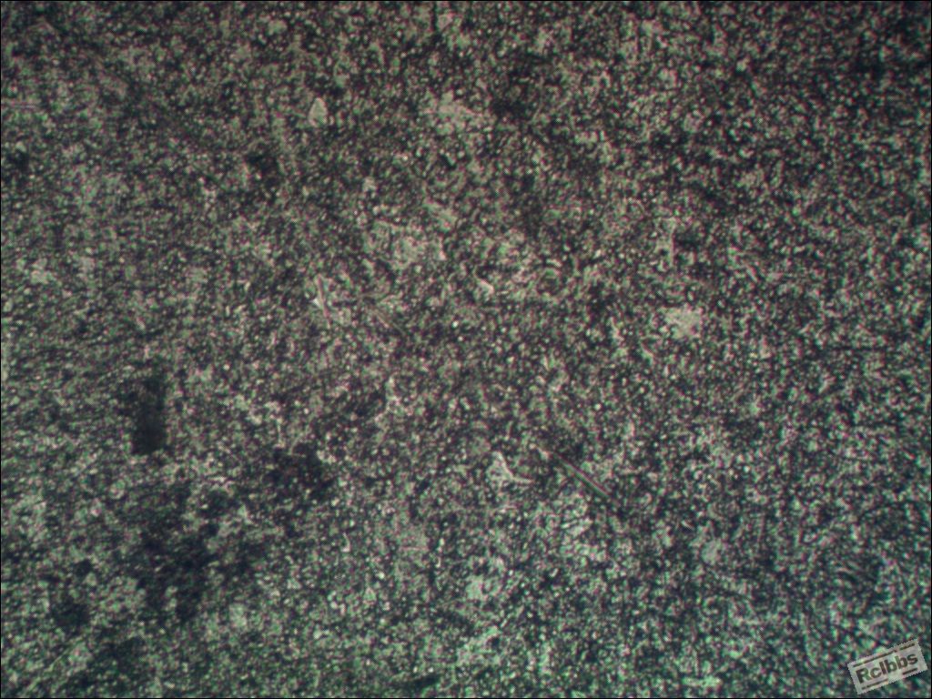

这个组织好吗 40Cr3MoV 820完全退火

工艺保温时间是怎样的,个人感觉保温时间偏短点,

    820度 保温5个半小时 冷却每小时小于20度

个人认为有棉絮状是你没有磨好。看不懂
