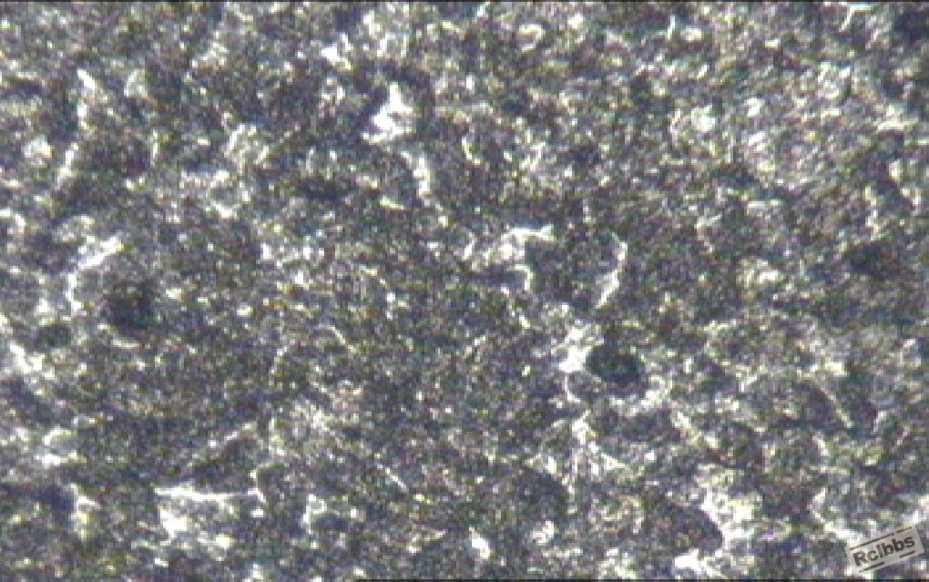

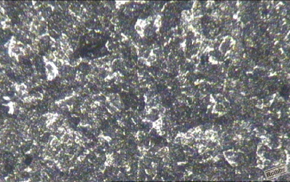

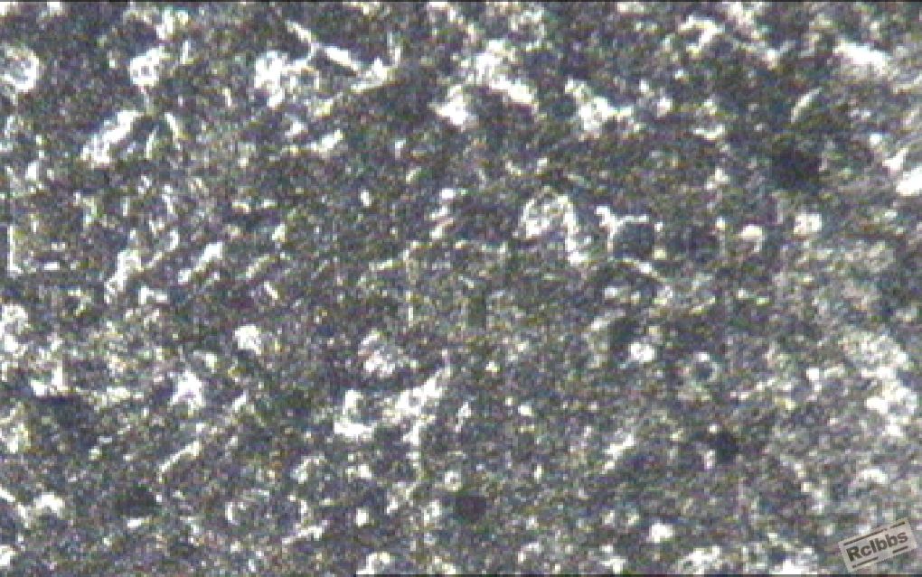

发表于 2010-10-10 16:02:20 | 显示全部楼层 |阅读模式
材质为4130X,调质处理,发现组织不正常,白色的应该为铁素体吧,求助引起变化的原因
1
1
2
2
3
3
发表于 2010-10-10 18:47:29 | 显示全部楼层
这是淬火出问题了把
签到天数: 6 天
发表于 2010-10-10 18:50:13 | 显示全部楼层
多大 的直径,在什么部位取的样,工艺?
 楼主| 发表于 2010-10-11 21:22:59 | 显示全部楼层
直径为559的管子,在瓶体上取的,工艺为900度,保温为195min,回火为610度,保温时间为260MIN
签到天数: 611 天
发表于 2010-10-14 19:44:02 | 显示全部楼层
有的地方有未溶铁素体,
签到天数: 141 天
发表于 2010-10-15 13:41:42 | 显示全部楼层
4130X是什么钢种?没见过呀
发表于 2010-10-15 13:55:10 | 显示全部楼层
管子?壁厚有多少?未溶铁素体好多,淬火有问题。
 楼主| 发表于 2010-10-15 21:35:00 | 显示全部楼层
回复 6# 或许
    4130X是35CrMo钢,他是美国的一种代号,大瓶也就是我说的559的就是这一种钢
参与人数 1热处理币 +3 收起 理由
渤海管件 + 3 感谢支持!
 楼主| 发表于 2010-10-15 21:36:02 | 显示全部楼层
回复 7# wchengzi
    恩,是管子,壁厚为20.7mm
