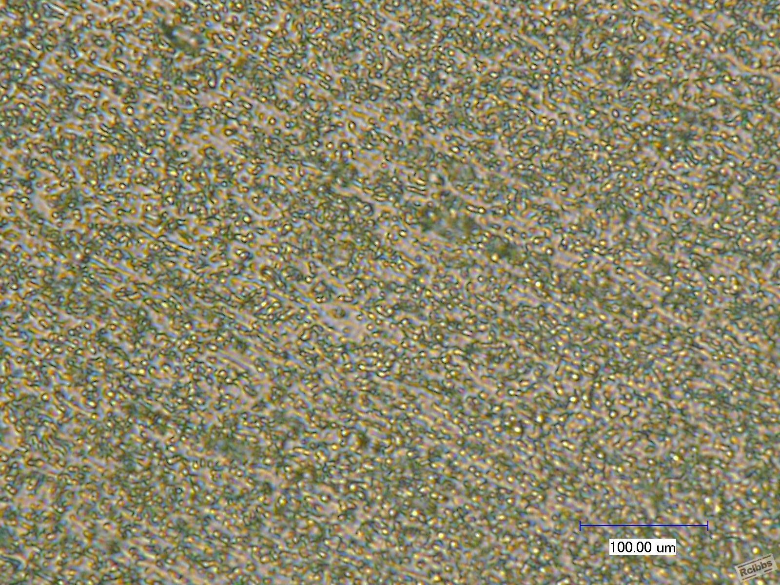

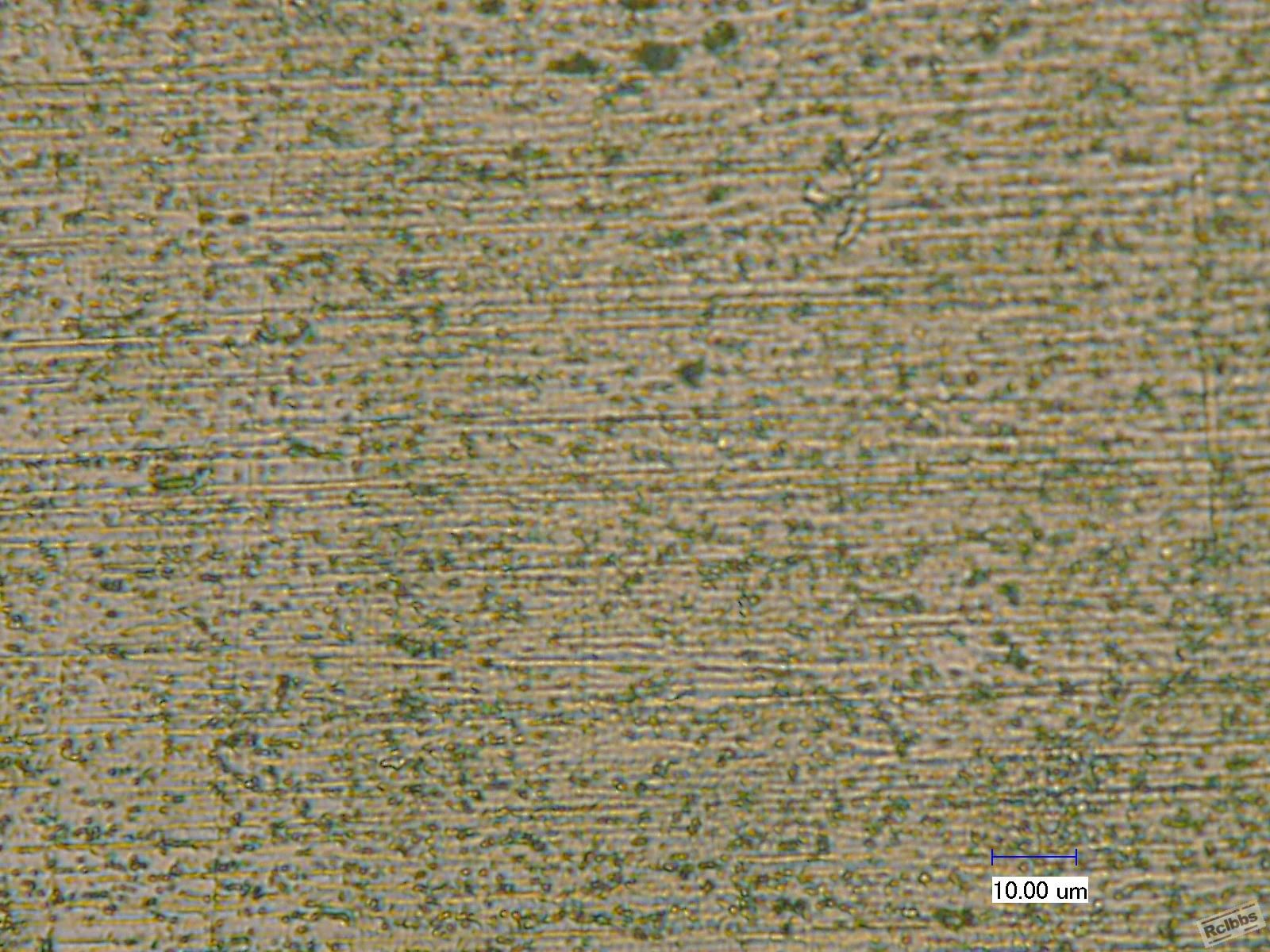

大家好,我是一名学生,最近在做5083铝镁合金,状态H18的金相(冷轧后没有经过退火),只想看到晶粒大小,没做出来,我简要的说说我的步骤,麻烦大家指导,谢谢。
1、磨
分别用600目,1000目,然后再上微粉级的W40,W28,W20,W10
2、抛光
粗抛:用氧化铝粉W0.5,绒布
精抛:直接用清水,绒布,抛到在100倍显微镜下没有明显划痕
3、腐蚀
用KELLER试剂:1ml HF+2.5ml HNO3+1.5HCL+95mlH2O
腐蚀时间:资料上说10-15秒,实际中看根本没有用,后来用了1分,3分,5分,也是没有看到,不知出来了什么东西,请大家帮忙看看
4、观察仪器
数字显微镜(又说叫形貌仪的),这里我也有个疑问,用这个设备适合观察晶粒吗?
腐蚀2分钟
腐蚀2分钟

腐蚀过头了,且铝合金看晶粒度需覆膜,加工态的H18为纤维状晶粒组织
回复 1 0

以上的图腐蚀了2分钟的
发表于 2010-10-11 09:36:20 | 显示全部楼层
Al很活波的,你的金相腐蚀过头了吧。

    请问腐蚀过了是什么状态啊,我这有个1分钟的,请大师帮我看看
发表于 2010-10-12 10:17:23 | 显示全部楼层
冷轧后纵截面组织呈纤维状,很难看出晶粒的,建议你做横截面看看
发表于 2010-10-12 14:29:09 | 显示全部楼层
铝合金一般腐蚀数秒钟的时间就可以了  可以局部腐蚀 用棉签擦拭,不行就换一个地方用不同的时间再腐蚀

发个10秒的来看看.
发表于 2012-2-2 15:46:14 | 显示全部楼层
冷轧后样你如果不知道轧制方向,想要看晶粒大小,取长方形或方形样,建议磨制3个方向。
发表于 2012-2-18 18:19:55 来自手机 | 显示全部楼层
估计还是方法的问题,试样制备没有任何问题,要看铝合金晶粒还是要用阳极覆膜后偏光观测较好,本人只做过3系列和6系列的晶粒,不知道5系列是否能够通过直接腐蚀看到晶粒,如果不行还是得改用覆膜。
