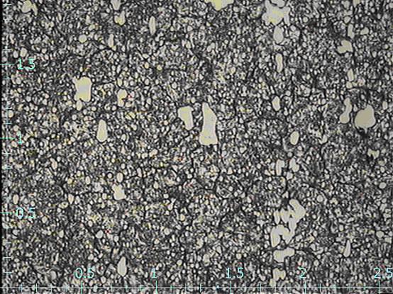

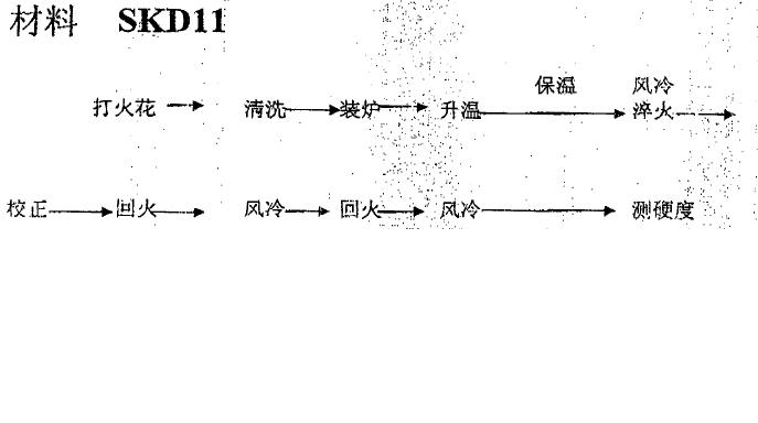

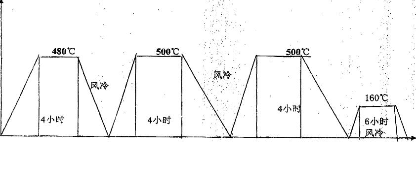

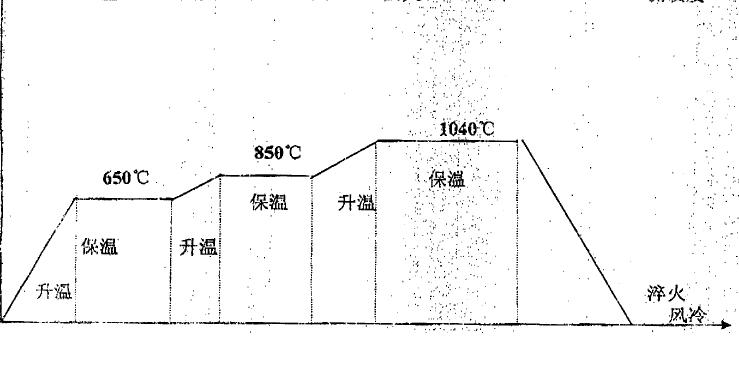

请教各位高手,请问我的模具材料为SKD11,热处理后再经过线割、钻孔等加工后尺寸量测OK,在仓库放置8天左右,没有经过任何工序,但是后来发现长度变大0.2mm。材料厚度没有变化,请问各位有没有什么意见教我一下,谢谢!
請問,如果是熱處理的問題,那么從金相圖上應該重點觀察什么?
附件为模具热处理的条件和热处理后的金相图,请各位高手帮我简单分析一下,谢谢啦!
热处理后的金相图(1000倍)

热处理条件
热处理条件
热处理条件
热处理条件
热处理条件
热处理条件

现在还有正宗SKD11吗?不过这块料不错,请方便将尺寸.淬火保温时间报上

应该是淬火后的残奥比较多的原因,即使经过四次回火可能仍然有部分残奥未分解,而各种机加工导致的应力以及自然时效的原因促使这不稳定组织在存放过程中转变而引起的尺寸变大。
   建议:适当降低点淬火温度,回火温度可从500升到530度,最好有条件做下深冷处理。

本人认为,线割后测量没出现尺寸变化,基本可将线割后应力重新分配的影响考虑的少一点,
看图显示晶界隐约可见.
建议降低淬火温度.
