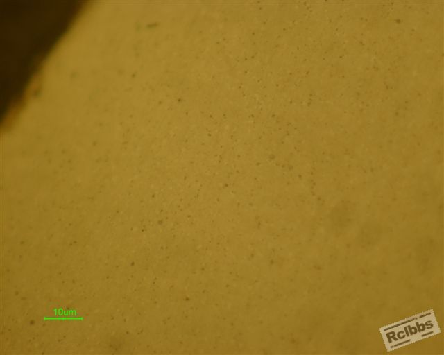

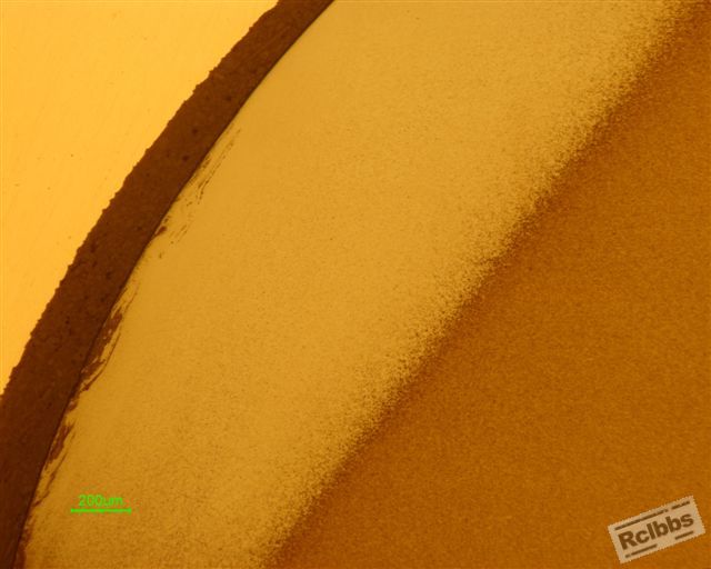

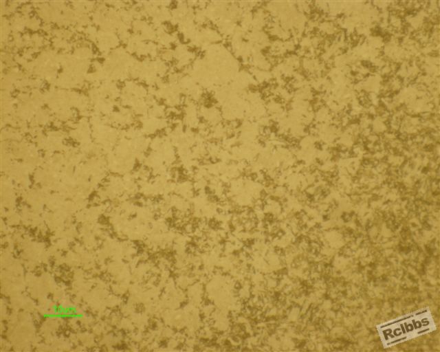

我们在生产过程中,发现有几个钢球的硬度偏小,只有47HRC.其他为63HRC.通过金相照片发现,一端的组织很异常,疑脱碳现象,当在1000倍观察,不是脱碳现象.请问这是怎样引起的,

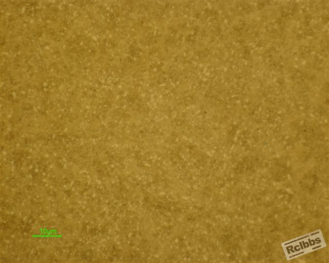

 楼主| 发表于 2010-10-12 10:59:01 | 显示全部楼层
同样心部组织也不是正常轴承钢GCR15的组织

焊接的金相就和你这个一样,边缘过热造成贫碳。但不知道是不是你这个原因。
签到天数: 220 天
发表于 2010-10-12 14:03:32 | 显示全部楼层
我认为是磨削烧伤导致。表面局部出现了二次淬火现象!

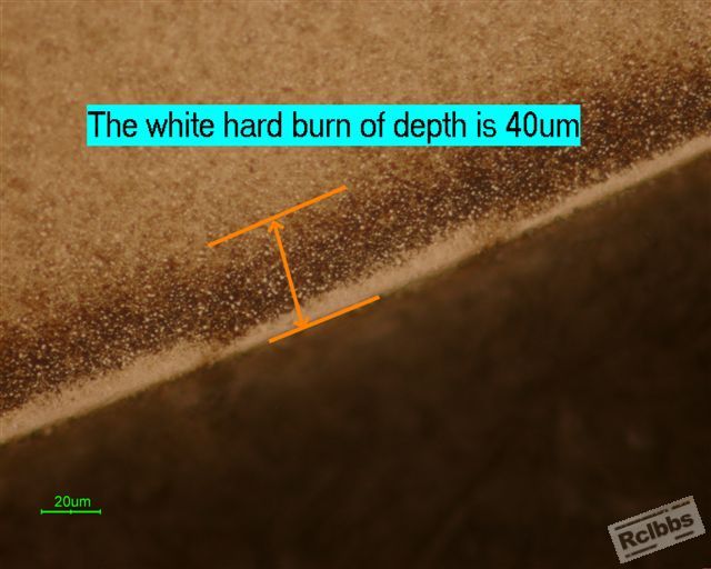

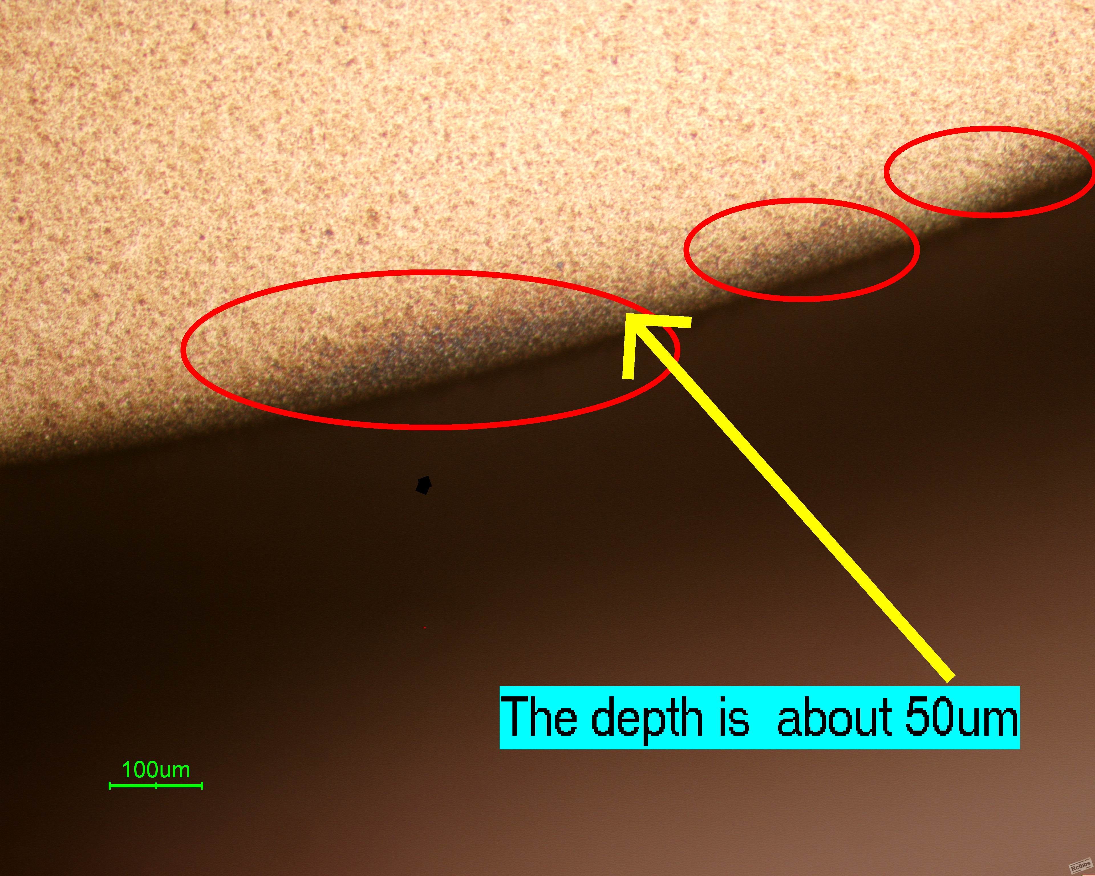

我们在热处理前制程也会引起烧伤,钢球烧伤有两种;
1.低温烧伤,
2.高温烧伤

到底是脱碳还是二次淬火,打下显微硬度就可以了。不过我倾向于脱碳,否则表面硬度不会只有47HRC。

RE: 轴承钢的异常组织
[这两中烧伤的照片
低温烧伤100倍
低温烧伤100倍
二次淬火烧伤
二次淬火烧伤

我也检测了1图的硬度.白色区域的硬度为67HRC,65.7HRC,67.5HRC(图4),中心的区域硬度为48HRC,47.8HRC,46.8HRC(图3),测试的压力为3公斤,这与理论想驳,这是怎样引起?

发表于 2010-10-13 13:27:41 | 显示全部楼层
是制样缺陷,磨样温度过高产生的淬火马氏体(白区)。
 楼主| 发表于 2010-10-13 13:48:16 | 显示全部楼层
这样样品是经过热处理后,才进行金相检查,如果产生淬火马氏体(白区),表面应该有脱碳现象硬度该是降低,与中心区域的边缘应该是黑色屈氏体,当没有发现这种现象
发表于 2010-10-13 14:47:17 | 显示全部楼层
回复 11# wellshe
   由“ 1图的硬度.白色区域的硬度为67HRC,65.7HRC,67.5HRC”可知这不是脱碳,这是钢球由于某种原因产生异常温升,然后快冷“淬火”所致,心部受热影响原始组织改变,表层白色区域是“二次”淬火烧伤区,

 楼主| 发表于 2010-10-14 12:22:27 | 显示全部楼层
轴承钢高温回火组织应该有屈氏体.但在这些样品中没有发现这种组织,请问这是怎样的组织?

 楼主| 发表于 2010-10-15 10:16:47 | 显示全部楼层
如果表面贫碳硬度该比心部低,但是表面为67HRC.心部为47HRC.其它的零件硬度在63HRC左右,这是为什么呢?同样你可以看到我的其他照片关于烧伤的图片
