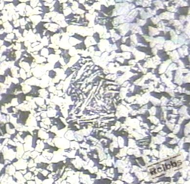

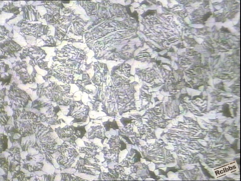

发表于 2010-10-12 16:26:45 | 显示全部楼层 |阅读模式
100
100
100×
20CrMoH
腐蚀:4%硝酸酒精
100
100
100×
20CrMoH
腐蚀:4%硝酸酒精

发表于 2010-10-12 16:33:49 | 显示全部楼层
回复 1# 555
    请问是什么材料?
  用什么腐蚀液腐蚀的?
  不同腐蚀液  显示出来的组织是不一样的啊
 楼主| 发表于 2010-10-12 17:17:07 | 显示全部楼层
关于图片中的材料和腐蚀方法已重新编辑了,请见1楼。零件为等温正火零件。

发表于 2010-10-12 17:38:57 | 显示全部楼层
应该是退火状态吧!组织为珠光体+铁素体!
签到天数: 95 天
发表于 2010-10-12 17:41:27 | 显示全部楼层
珠光体+铁素体!
签到天数: 9 天
发表于 2010-10-12 23:02:06 | 显示全部楼层
组织为:珠光体+铁素体,珠光体含量偏多,
签到天数: 26 天
发表于 2010-10-13 09:12:54 | 显示全部楼层
珠光体+铁素体+上贝   第一张图片
发表于 2010-10-13 10:16:26 | 显示全部楼层
各位老师能把相应的组织表明吗,我感觉应该有三种不同的组织
签到天数: 34 天
发表于 2010-10-13 10:19:16 | 显示全部楼层
制样和拍摄时的光线强度没调整好,看起来有些模糊,不能确定有没有上贝。
发表于 2010-10-13 10:48:34 | 显示全部楼层
我认为是:珠光体+铁素体+上贝氏体
发表于 2010-10-13 10:50:32 | 显示全部楼层
100X图片,能看到上B,那是神眼
发表于 2010-10-13 11:24:08 | 显示全部楼层
铁素体基体 和 珠光体
签到天数: 267 天
发表于 2010-10-13 11:30:33 | 显示全部楼层
回复 1# 555
  应该主要是  P+F吧,不过晶粒形状不是很均匀。

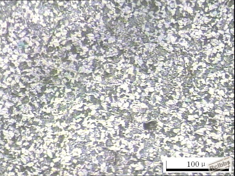

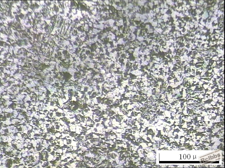

 楼主| 发表于 2010-10-13 13:20:19 | 显示全部楼层
100×
20CrMo
锻造件
该图片未正火
4%的硝酸酒精
100×
20CrMo
锻造件
该图片未正火
4%的硝酸酒精
这两组图片的组织有什么区别
请各位老师帮我探讨该图片的组织?
签到天数: 941 天
发表于 2010-10-13 13:24:40 | 显示全部楼层
根据标尺测算,照片放大倍率约为30X。
发表于 2010-10-13 17:12:28 | 显示全部楼层
楼主材料是20CrMoH
基体组织是珠光体+铁素体和部分上贝 ,图一。还请在此图片基础上放大500倍再次核对进行评论
从两图看基体组织是珠光体+铁素体,由于楼主图片制作拍摄光线没有调整好,以致有些模糊状,不是很清楚
还有正火工艺上也是有问题,请详细说明工艺技术
发表于 2010-10-13 17:18:33 | 显示全部楼层
    基体是珠光体和铁素体,以及其它组织,而且呈带状,不知道是什么材料牌号,不好进步评论
个人觉得锻造温度或者冷却上有缺陷

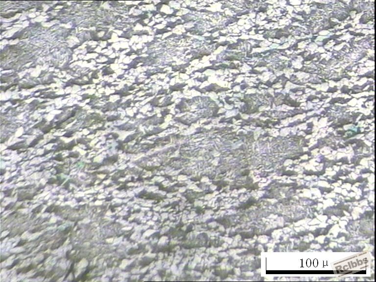

 楼主| 发表于 2010-10-15 16:47:31 | 显示全部楼层
100X
20CrMo
为什么会出现这样的组织?
发表于 2010-10-15 16:57:13 | 显示全部楼层
珠光体加铁素体
