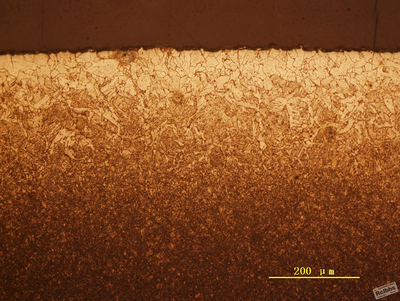

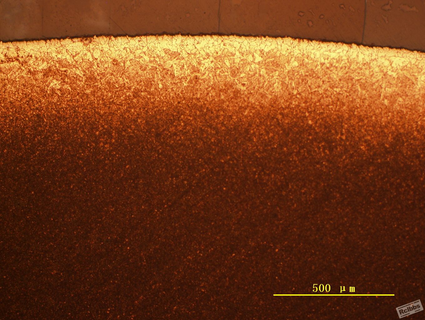

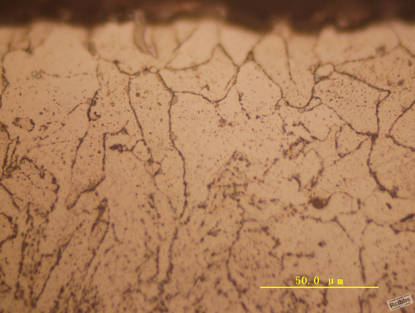

螺栓调质
要求HRC22-32
打出来表面是HRC52
切断看了下
有点脱碳的感觉
打了下维氏
表层是HV130左右
心部是HV220左右
我就郁闷了
为什么打HRC表面还那么硬呢

 楼主| 发表于 2010-10-13 08:43:45 | 显示全部楼层
45#钢的8.8级螺栓
回9楼的 心部直接洛氏硬度计检测,HRC基本是满足要求的 维氏用的是0.1的,所以换算起来误差比较大
回10楼的 现在怀疑是不是脱碳后重新渗碳了,正在从表面往里打HV
六方的部位硬度合格 他们做的是螺杆的部位
等会还要做螺纹的金相
要是脱碳厉害那就不能用了
 楼主| 发表于 2010-10-13 08:46:33 | 显示全部楼层
观察了一下
表面的洛氏坑很大 截面的洛氏坑很小
那应该是截面的硬度比表面的大
仪器是没问题的
两台硬度计
一台日本的一台国产的
怀疑跟洛氏的原理有关系
