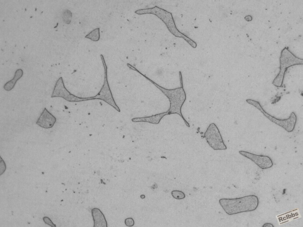

成分上与304的区别在于Si的含量稍高(1.00),并且是控氮生产,含氮是0.046
生产方法是离心铸造。该如何热处理获得不同的晶粒度呢。
另附金相图,王水腐蚀,请教下金相组织
320 倍
320 倍

奥氏体上的铁素体
铸造不锈钢晶粒度我没做过
草酸电解腐蚀看看?
晶粒应该很大吧
你的倍数是400X左右应该

恩,这是320倍的。
为什么金相上看不到奥氏体晶粒边界呢?
发表于 2010-10-13 11:11:53 | 显示全部楼层
偏光能看到吗
 楼主| 发表于 2010-10-13 13:07:40 | 显示全部楼层
没有做过,一般的金相都有偏光镜吗?
