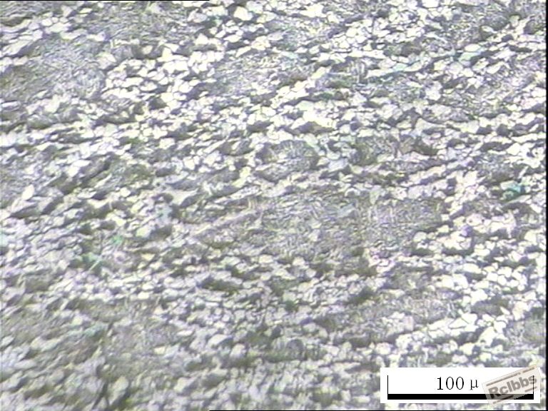

未正火,100倍。4%的硝酸酒精,20CrMo
发表于 2010-10-13 22:44:03 | 显示全部楼层
什么材料呢
发表于 2010-10-14 11:03:44 | 显示全部楼层
个人认为这是在锻造过程中温度过高而形成的魏氏体+珠光体+铁素体。

发表于 2010-10-14 11:44:46 | 显示全部楼层
铁素体+珠光体
发表于 2010-10-14 13:25:38 | 显示全部楼层
魏氏体+珠光体+铁素体
签到天数: 23 天
发表于 2010-10-14 13:53:25 | 显示全部楼层
回复 5# wangyong0123
    组织粗大,20CrMo铁素体会这么少吗?
发表于 2010-10-14 14:26:15 | 显示全部楼层
珠光体+铁素体

发表于 2010-10-14 14:37:33 | 显示全部楼层
是过热组织吗?魏氏铁素体?期待高人考证
 楼主| 发表于 2010-12-8 08:33:59 | 显示全部楼层
回复 8# leekeychen
    是锻造件,从炉子出来冷却后做的金相
签到天数: 108 天
发表于 2010-12-8 12:39:46 | 显示全部楼层
魏氏组织  铁素体
发表于 2010-12-8 16:22:09 | 显示全部楼层
魏氏体铁素体加珠光体
发表于 2010-12-10 13:45:04 | 显示全部楼层
马氏体......
 楼主| 发表于 2011-4-2 12:54:26 | 显示全部楼层
回12#:马氏体的特征像什么,您能告诉我吗?
