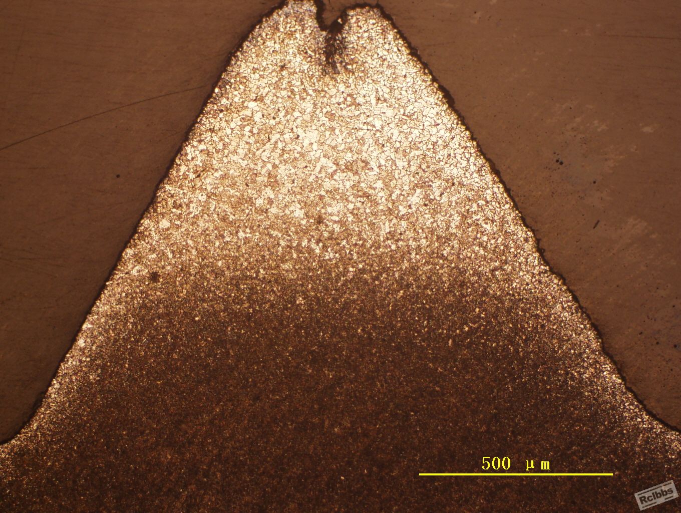

发表于 2010-10-13 16:15:04 | 显示全部楼层 |阅读模式
我看着有点发晕
感觉还要重新腐蚀一下
发表于 2010-10-13 16:38:18 | 显示全部楼层
能否说明的加工方式,为什么只有顶端出现,
签到天数: 1038 天
发表于 2010-10-13 16:51:08 | 显示全部楼层
只有半脱碳层,没有全脱碳层。
 楼主| 发表于 2010-10-13 17:07:17 | 显示全部楼层
还是有全脱碳层的
我做螺杆脱碳都有0.1毫米了
螺纹只能更深的
我纠结的就是这个
看着怎么没全脱呢
难道是污染了?

发表于 2010-10-13 20:17:07 | 显示全部楼层
从图片看确实只有半脱碳层,没有全脱碳层(白亮层,铁素体组织)。
 楼主| 发表于 2010-10-13 21:45:28 | 显示全部楼层
回2楼的
我也很奇怪为什么只有顶端出现
回3楼的5楼的
我做的螺杆部位全脱碳层有0.1毫米,半脱碳层约0.3毫米
而螺纹要是算总脱碳层其实比螺杆要深,照片来看应该有0.6毫米,所以我认为还是存在全脱碳层的
这是个纠结的事情

发表于 2010-10-14 10:12:11 | 显示全部楼层
保护气氛淬火吗?螺杆部的脱碳并不一定是热处理的原因,淬火前是否有脱碳?螺纹部分经车削 牙底已没有脱碳,只在牙尖残留部分贫碳层,
